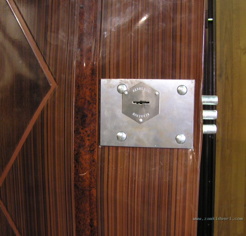

    После некторого торможения проектов повышения взломостойкости дверей русских производителей, приостановленных в реализации, обкуренными ново русскими хозяйчиками - купили сами пару дверей от китайцев и ставим на них, усиливающие планки, в виде уголков на дверное полотнище, и на дверную коробку...
    На все ригеля, всех замков, включая, и заново установленый Керберос с пластиной.

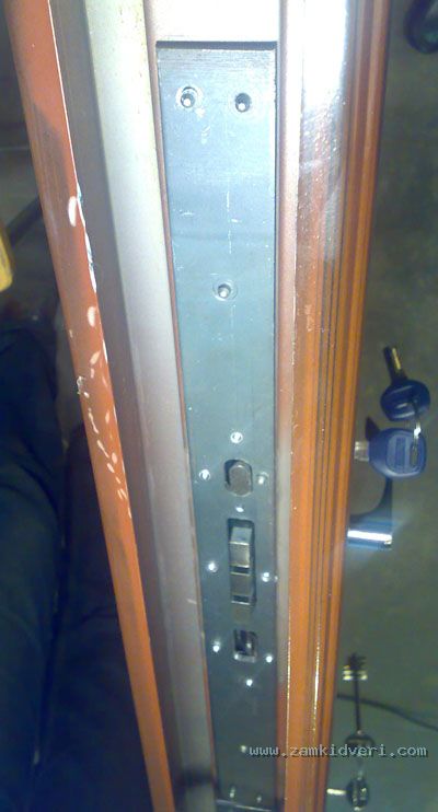

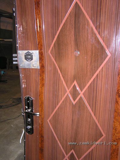

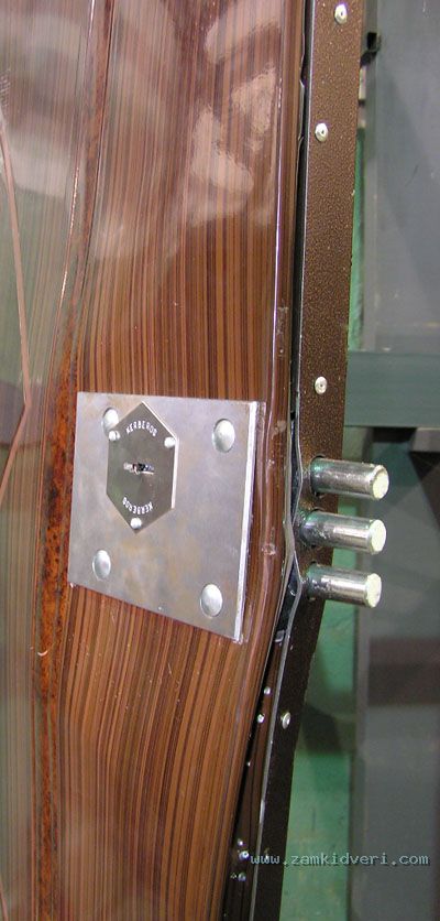

    Вот и первые фотки подоспели.
    Вроде все понятно и без объяснений...

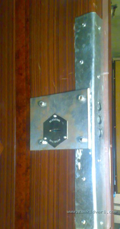

    Там главное - это усиление притвора, как на дверной коробке, так и на дверном полотнище.
    Идея, одна и та же, усиление притвора в районе ригелей, что бы при взломе, упор приходился на две ответные планки пластины.
    Установка на вытяжных заклепках.
    Дизайн потмо можно продумать,тут главное найти решение.
    Железо двери, как и у Крепкого Орешка, будет разваливаться на сварке и
    стыках, если не сделать упор для ригелей замков.

    У англичан есть одна приспособа на дверь, в районе замка, там ригель упирается в сложную ответную планку, которая замыкается на корпус замка. Тут где-то уже это показывали...
    Весь фокус, нет одной опоры, а есть сразу три, ригели между ними.
    Когда пытали Гардиан и Эльбор , то там эта же догадка, как то подтвердилась.. ригель как бы оказался работающим на срез, а длиная ответка перераспределяла усилие на большую площадь..
    От всякой там балды Керберос хорош, ему не хрена не страшно,но... если установочное место туфта, то он же сам, своим корпусом, разрушает дверь.
    Ригель в одну сторону, корпус в другую, рычаг.
    Значит надо не дать корпусу работать рычагом, и передавать усилие на наружный лист, т.е. зажать ригеля между ДВУХ толстых ответных планок.
    Тогда пропадает опора для качения, так как корпус замка зажат пластиной.
    А ригель начинает работать как обычный шкворень, зажат в трех местах сразу.
    Гребенка толстая, гнуться не будет, из корпуса нечего не потянется, и не согнется..
    В теории все ОК.
    Физика.
    Завтра будем пробовать.

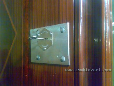

    КЛЗ, по поводу крепления ответной планки вместо использования вытяжных заклепок.
    Наткнулся в нете на такую картинку:

    Это резьбовая заклепка..только зачем она вообще в данном случае?
    Вытяжная снимается просто - сверлом в центр.
    Пока при испытаниях ни одна заклепка даже не деформировалась, ни со стальной шляпкой, ни с алюминиевой..
    Все что надо, это чтобы шляпка была побольше, и отверстия почаще.

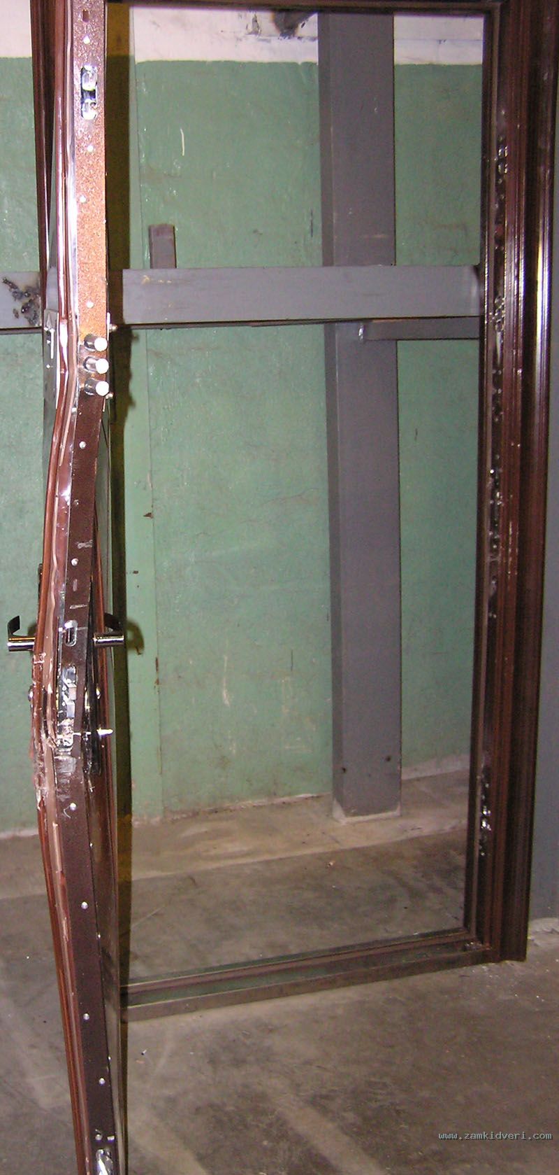

    Гавно и есть всегда гавно.
    Всё. Эксперименты окончены.
    Вывод один: хлам он и африке вегда хлам будет.
    Если Котович и Леваков, всегда были подлецами и аферистами, значит ими и сдохнут.
    Если разваливаются двери Крепкого Орешка, так как сварка сделана по принципу тяп ляп, а замки с фирменной маркой Чиза из Китая, Евролокс из Турции, так будет и дальше совершаться этот обман.
    Если, сделаны двери Форпост через жопу, значит как ты их не усиливай, один хрен будут взламываться за три минуты.

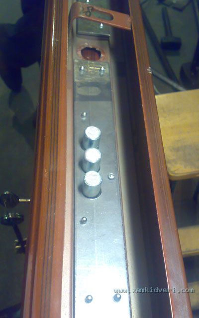

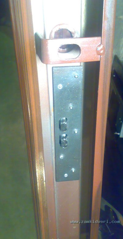

    Поставили две стальные планки, на дверное полотно и на дверную коробку, зацепив за все ригеля, и установили Керберос на двух пластинах..
    Когда стали отжимать дверь, то она согнулась гнида в середине.
    3 минуты на всё!
    Замки в целости.
    Ответные части в целости.
    А дверное полотнище - выгнулось как бумага, в середине.
    Логика говорит, что можно еще ригеля делать в виде крюков, что бы цеплялись за усиленную ответную планку.
    Или ставить изнутри на дверное плотнище толстую фанеру, как это делает знаменитая фирма Стал - Быдловский, у них тогда дверь не скалаждывается гармошкой сразу.
    Может просто притвор заварить сверху до низу?!
    125 евро штука...на цену ОДНОЙ двери типа Грецкого орешка или Стал, можно прикупить сразу ДВАДЦАТЬ ДВЕРЕЙ типа Форпост- Китай.
    На двадцать случаев краж вперед!
    Права Форпост будет взломан за 3 минуты двумя ломами, а Стал и Крепкий Орешек за пять минут, путем взлома замков.
    Почувствуйте разницу, как говорится в рекламе.
