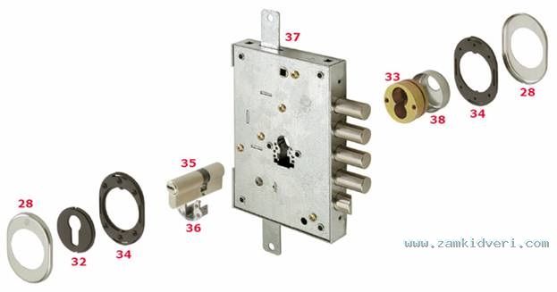

    Вот нормальное крепление врезных замков:
    http://www.locks.ru/win/product/manual/mortise.shtm

    Цитата Сообщение от Denis65 Посмотреть сообщение
    А можно самому броненакладку установить? на нижний цилиндр .
    Одна накладка на цилиндр не защитит

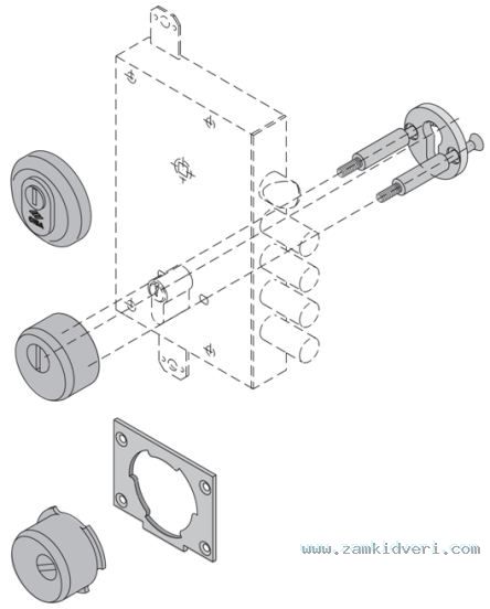

    Так даст кто нибудь руководство по нормальной установке врезной броненакладки? Люди добрые ))))
  18. #18
    1,721
    Записей в дневнике
    28
    А в чем сложности:

    Просто у меня броненакладка по окружности больше чем дырка на двери под личинку или как там правельно
    Получается она крепится на замок ? прорезать короче наружний лист и бронепластину если она там есть конечно. Так?
  20. #20
    1,721
    Записей в дневнике
    28
    Точнее "сквозь замок"
