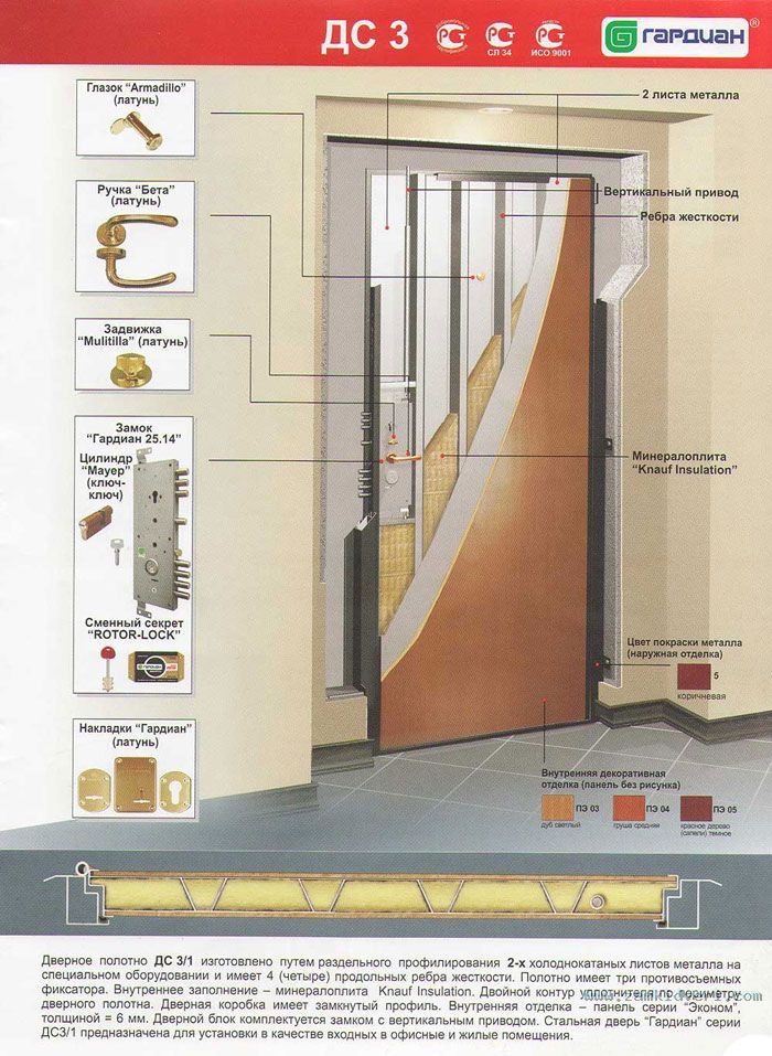

    Добрый день.
    Выбрала дверь Гардиан ДС3 с бронепакетом, замок гардиан 25,14.
    Посоветуйте, хороший ли выбор двери в пределах 40-50 т.р.
    Посоветуйте, какой взять цилиндр ?
    Надо ли ставить третью петлю?
    Заранее спасибо.

    цилиндр ставить нежелательно по причине реально низких защитных свойств данного рода механизмов и дорогих сопутствующих защит..
    Если вынуждают поставить цилиндр ,то можно установить замки на выбор Барьер4, Герда титан, ясно что это не фонтан,но .
    А так, рекомендую сувальдный Керберос 309 с тягами в дополнение к замку Гардиан

    по поводу третьей петли,то вопрос дискуссионый и неоднозначный, при легкой двери ,адекватно сделанной и установленной, люди живут и с двумя..

    А по поводу самой двери? Качество Гардиан нормальное, или посоветуете посмотреть, что-то другое?
    Спросим так, а Вы бы себе 3 петлю ставили бы?

    если по правде,то взял бы дверь с одним замком,но все штатные замки заменил бы на свои . Однозначно. +защиты замков и их установка. В случае именно с этой дверью поставил бы 2 петли. Реально будет работать только 2. Если есть некоторые опасения, будете спокойнее спать,зная,что все максимально предусмотрели ставьте третью
