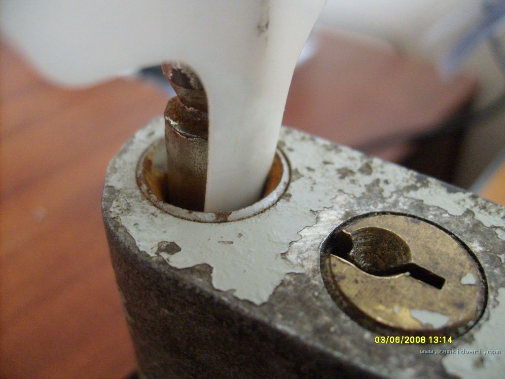

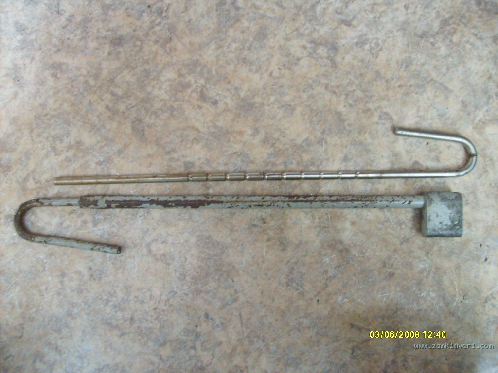

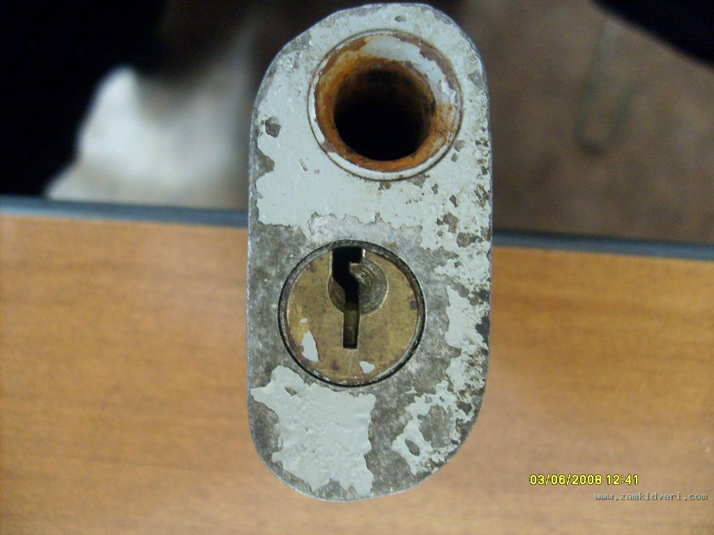

    Ну вот!нашел наконец!Нажмите на изображение для увеличения
ID:	19260Редкостная "разводка" это блокиратор.Диаметр штанги 8 мм (сразу хотел перекусить) сдержался! Замок штифтовый, открылся в течении минуты. Далее еще смешнее.В зазор между штангой и запорным механизмом завел тонкую пластиковую пластинку,которая отжала фиксатор и освободила защелку.Нажмите на изображение для увеличения

    Цитата Сообщение от Dмитрий
    В зазор между штангой и запорным механизмом завел тонкую пластиковую пластинку,которая отжала фиксатор и освободила защелку.Вложение 19261
    Да, есть такой способ...

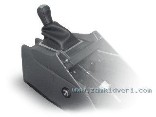

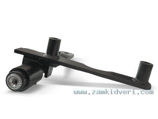

    "Гарант Консул" представляет собой бесштыревой замок консольного или линейного действия. Отличием бесштыревых от штыревых замков является отсутствие съемных элементов (стопора/штыря), которые требуют особого места для хранения при движении транспортного средства, а также перемещений данного блокирующего элемента при запирании и отпирании замка.
    Заблокирование и разблокирование механизма выбора коробки передач происходит при помощи поворота ключа ABLOY на 180 градусов по часовой и против часовой стрелки. Под действием пружины замковый механизм блокирует коробку передач с помощью закрепленной к нему тяги. Блокирование замка производится переводом рычага переключения скоростей в определенное инструкцией положение
    Преимущества
    • В блокираторе КПП "Гарант Консул" применяется замковый механизм Abloy Protec (1,96 млрд. комбинаций механизма секретов), установленный в толстостенном корпусе, который обеспечивает высокую криминальную устойчивость и надежную фиксацию консоли замка в штатном креплении автомобиля.
    • Кронштейны замка "Гарант Консул" выполнены в виде сварной конструкции из листовой стали (толщина 5 мм). Поверхность кронштейнов после сварки покрывается слоем черной матовой порошковой краски, которая обеспечивает высокую коррозионную стойкость изделия и органично вписывается в интерьер автомобиля.
    • Улучшение эргономики замка (минимизация размеров выходной части механизма секретов до 14 мм., что в 2,5-3 раза меньше, чем у иных производителей. Это позволяет установить замок с минимальным вмешательством в экстерьер автомобиля на любую, самую сложную с ттчк зрения геометрии поверхность.
    • Приоритетный вывод механизма секретов в верхнюю часть консоли обеспечивает максимальное удобство водителю.
    Порядок работы
    Замки "Гарант Консул" производятся поворотного типа: заблокирование и разблокирование механизма выбора коробки передач происходит при помощи поворота ключа ABLOY на 180 градусов по часовой или против часовой стрелки соответственно.
