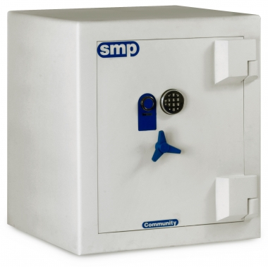

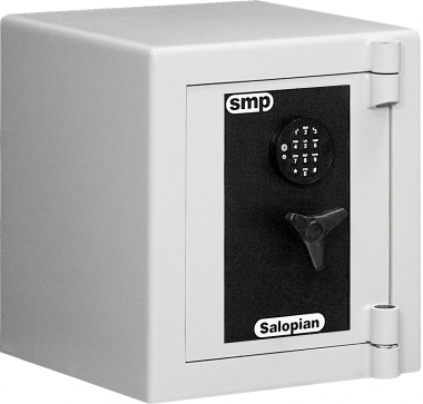

    Берем хорошее изделие Baussa BSF-03. Таким домкратиком можно хорошо зацепиться за петлю двери, которая имеет снизу удобное плоское основание и отрывать сейф.
    Вопрос - почему производитель не сделал это основание скошенным хотя бы ?
    Вот на сейфах фирм SMP и Kaso такой фокус даже не попробуешь. Гляньте на петли или конструкцию двери у Kaso.

    кстати, логичное замечание, домкрат как раз станет под петлю , особенно если она в своей нижней части прямоугольной формы

    у SMP петли действительно скошены либо находятся заподлицо с полом
    это усложнит процесс воздействия рычагом, на самом деле и у советских стальных ящиков приходилось видеть довольно крепкие петли, скорее сминался внешний лист и коробка вокруг двери сейфа, правда для правильного сейфа это бессмысленно, при правильной конструкции, локальном усилении изделий
