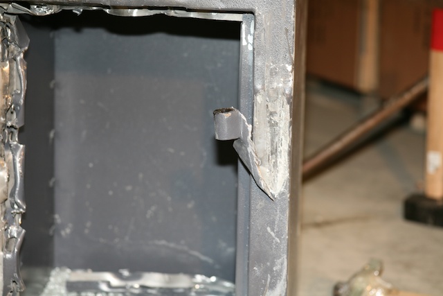

    Цитата Сообщение от Trezor Safe Посмотреть сообщение
    Господа фантазёры! Вы сначала попробуйте домкрат под петлю подсунуть. Петля на сейфе выступает на 5см максимум. Ни один бутылочный домкрат не подлезет а) из-за диаметра опоры б) из-за высоты. Подкатные, расширители и тд и тп, больше 5 тонн не развивают. И 5 и 10 тонн статической нагрузки на петлю - что слону дробинка. Если это не картонный валхберххх из запатентованной жести.
    Больше 5 тонн и не надо там анкер на 1,7 тонны сейф держит...

    По-моему, если приходят с тяжелым инструментом, типа домкрата, то намереваются отжать дверцу сейфа на месте, а не уволочь сейф в укромное место. Действительно был случай, когда у бухгалтерского Рипоста автомобильным домкратом выдрали дверцу.

    для использования домкрата необходимо изначально отжать дверку, забить клинья хотя бы на 40...60 мм, что при правильном сейфе крайне сложно выполнимая задача
    Господа фантазёры!
    Фантазёры! Где фантазёры?! Держи фантазёров!
    Уважаемый Trezor Safe, уточните, пожалуйста, Вы кого конкретно имеете ввиду, когда фантазёрами называете? Меня напрямую не называли, но как-то мне неспокойно. А вдруг я тоже всё-таки фантазёр? Появится повод дотошно разобраться с каждым словом в каждом из моих сообщений. Подтвердить, так сказать, высокое звание фантазёра. Убедиться, что не разучился ещё фантазировать. Это ведь так прекрасно!
    Не ясно. Там повыше фото, где домкрат подсунут под петлю. Вот. Кто-то попробовал. И что?
    Повторюсь. Не ясно. Там повыше фото, где домкрат подсунут под петлю. Через приспособление. 1. Диаметр не помешал. 2. Высота позволила.
    Вы ничего не сказали про мою фантазию, где тут тег зачёркнуто..., моё предложение использовать переходник для верхней петли, если нижняя не доступна.
    Если бы подобный метод был хотя-бы теоретически возможен, то эта процедура давно была бы уже в обязательно программе испытаний (не в госте естессно).
    Минуточку. Если бы подобный метод был принципиально невозможен, то для чего тогда дорогие наши изготовители выполняют скошенными по соответствующей стороне петли? Опасаюсь собственных фантазий, но уж не для того ли самого ли!? Хоть и нет данной процедуры в обязательной программе испытаний, не есть ли сам факт выполнения петли таким образом - доказательством, алиби, подтверждением, что подобный способ теоретически не исключают и сами изготовители?
    Визуализация фантазий процесс своеобразный, а вот скошенные петли отлично видны на фото.

    Не только фантазёры, но ещё и беспокойные. Напоминает одного из персонажей Носова. Разрушения на обсуждаемом фото, всплывшем на украинском форуме *dverizamki, совершены не домкратом, а спасательным инструментом - гидравлическим расширителем. Отчётливо видно по характерным следам деформации. Скорее всего ручным, так что максимальное усилие не превышало 3-х тонн. Для жестяной коробки по кличке валберг - более чем достаточно.
    Цепляясь за дверь сумели и от пола отодрать. При этом петли остались нетронутыми. Даже на валберге, у которого они приделаны откровенно на соплях:
    Сиё было совершено монтировкой обыкновенной, полуметровой.
    Горячечность фантазий про воздействие на петли очевидна любому, знакомому с конструкцией и материалами. Речь про полноценные сейфы. А скошенность петель на некоторых моделях является атавизмом - следствием особой манеры кантования изделий.
    Сварка. Очередная фантазия никогда не видевших предметы в натуре. При определённом стечении обстоятельств скорее наружная рубашка отдерётся от тушки. Тем более что некоторые производители в качестве наружного листа умышленно используют фолгу в 1-2мм. Иногди из нержавейки.
    Может ещё чего нафантазируете? Тогда администрации придётся раздел заводить "фантазии и бредок".
    Это вы говорите про то, чтобы отжать дверь от сейфа ?
    А я имел в виду отрыв самого сейфа от пола. Ведь анкер штатный на 5т, а "подкатную" конструкцию вполне можно сконструировать такую, чтобы выдерживала 5 тонн.
    да какие 5 тонн?! вы чего обычно сейфы крепят на анкера до 2,5 тонн. больше как правило перекрытия не позволяют и диаметр отверстия в сейфе.

    Теоретики, с какого перепуга Вы решили, что если на анкере написано "до 2,5 тонн", то при приложении 2,6 он оторвётся? Производитель всего крепежного пишет цифру, которая гарантирована при масимальном стечении наихудших обстоятельств. 2-х тонный по паспорту анкер от Hilty, вкрученный в монолитную ж/б плиту возрастом более 5 лет, при приложении статической нагрузки в 10 тонн как правило даже не шевелится. Именно поэтому никто и когда из желающих не потрепаться, а получить результат, за петли сейфы не тянет. Хрень картонная не в счёт.
    Пожалуй, начну собирать, пока не надоест или не достигнет критической массы, коллекцию Ваших эпитетов в адрес собеседников.
    Смысл обсуждать лёгкость вскрытия жестяных коробок? Ещё раз популяризировать Ваш товар? Так мы и так Вас поддерживаем по мере сил.
    Именно. Только про сейфы и речь.
    Вы это сами придумали или есть подтверждающие документы? Может быть иноземный менеджер на вопрос зачем петли скошены, как раз по нижней грани, сообщил тихим голосом с загадочным выражением на лице, мол, есть такая древняя особая манера перемещения сейфов... искусство, которое было почти утеряно. Или уже местый Вася открыл, что петлю лапа погрузчика хорошо цепляет? Исключительно всё это сомнительно, надо заметить.
