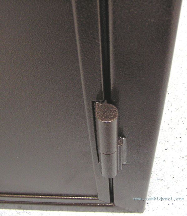

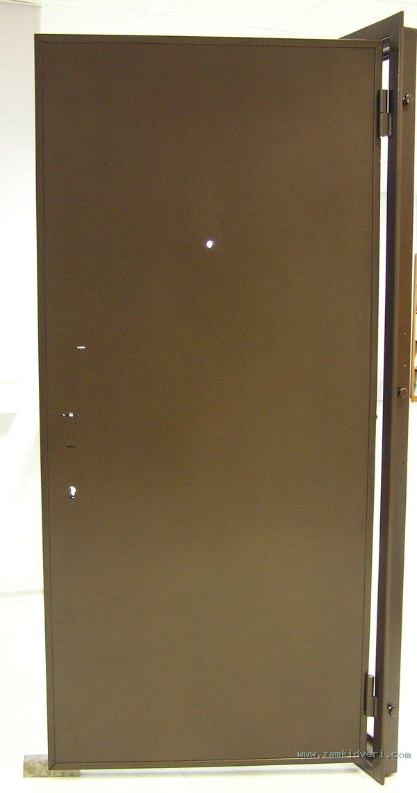

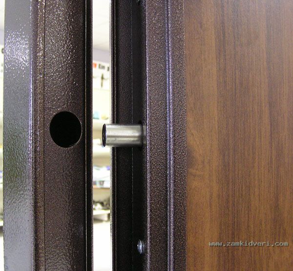

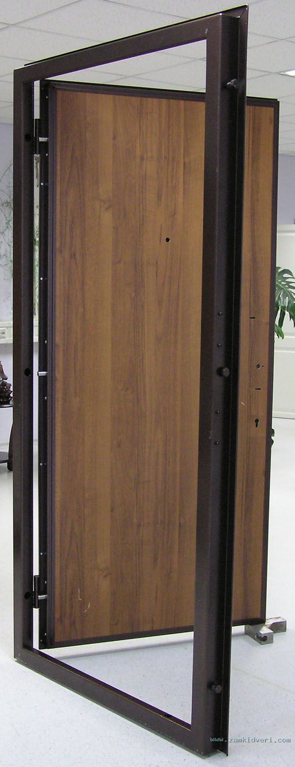

Тема: Тест Эльбор. Внешний вид двери и противосъемов
    Администратор
    5,449
    По умолчанию Тест Эльбор. Внешний вид двери и противосъемов
    Изображения
    С уважением, Пётр

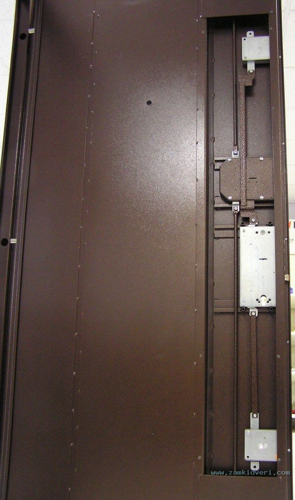

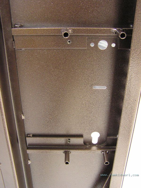

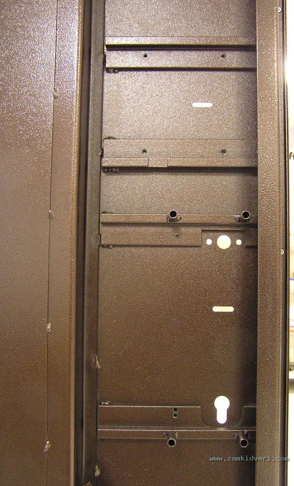

    Внутреннее устройство.
    Изображения
    С уважением, Пётр

    Некоторые комменты.
    1. Илья Компанец, в личной переписке сегодня заявил, что..
    Да, кстати, дверь ЭЛЬБОР, которую я прислал, стоит оптом 10 000 рублей, а не 35 000 как ДПЗ.
    Это не супер-пупер-гипер дверь, а нормальная дверь для массового рынка.
    Я могу для тестов сделать дверь, которую ломать будут очень долго и безуспешно, но это будет другая история.
    2. Обращает на себя внимание, что вся дверь И внутри И снаружи собрана из полностью окрашенных листов стали, Неман кстати, тоже так делает...
    К взломостойкости это отношение имеет малое, но, ржавчина как в Стале, Барсе,Валианте, и конечно в Крепких Орехах, не сыплется, во все щели.
    3.Замки стоят вполне серьезные, с нормальными девиаторами, и все сувальдные.
    4.Нравится установка и возможность легкой смены замка.
    Вообще работа напоминает нормальный завод, аналог нормального производства, как и у Неман а.
    А 10 тысяч с двумя замками... это копейки...

    Две пластины на замках 65 HRc, по два мм каждая, достаточно долго, для сверления, свретыш можно , но в 30 минут..уложиться будет трудно.
    Разборка замка в дверях...под вопросом...
    Киличный нож,.замки на полозьях, хорошо приварены сплошным швом.
    От отжима в дверной коробке стоит также пластина...от ударов внутрь в ригель.
    А хрен его знает, может в самом деле наступила здец Котовичам с их идиотскими детсадовскими дверями?

    А куда у них винты крепящие замок вкручены?
    г. Санкт-Петербург, Россия
    2,785
    Грация за подсказку..завтра поглядим.
    Так если по фото, то вкручены в эти полозья уголок..по кеоторым ездя туда сюда при замене. Толщина уголка, где винты крепления 6 мм.
    По взлому – ломайте как хотите. Конечно, если выявите откровенно слабые места, то лучше в Инет не вешать, я приму меры по усилению защитных свойств.
    На каждый замок установлены по 2 бронепластины 65Г 2 мм. Вместо них, теоретически, можно установить 4-х миллиметровую Ц85. Это в планах. В дверной коробке установлены защиты из 65Г для предотвращения доступа к ригелям. Замки стоят на мощных г-образных планках, поэтому в киличном ноже большого смысла я не вижу. Ну, это мое мнение. Если будут вопросы по конструкции – я сразу отвечу.

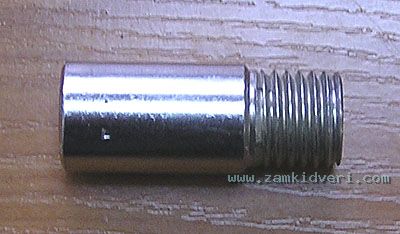

    Видел несколько лет назад специальную технологию сверления отверстия с вытягиванием - используется специальный инструмент типа метчика с твердосплавным носиком - операция производится в сверлильном станке, сначала носик инструмента прижимается к поверхности и происходит разогрев материала, затем, за счет подачи, происходит выдавливание металла - формируется отверстие и бортик вокруг него, и на заключительном этапе нарезается резьба.
    Получается, что при толщине листа 3мм высота резьбовой части составляет 5-6мм, и она термоупрочненная - а это уже вполне достаточно для нормального крепления. К сожалению, найти с ходу не получается, а ведь для дверей это было бы очень удобно...
