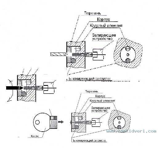

    Вот зашел на сайт замка москод
    Посмотрел теоретическую модель замка и пришли кое каие соображения
    Если по центру поршня рассверлить и отсоединить таким образом шток поршня от вершины, то затем подходящим инструментом его можно втолкнуть в замок и повернуть? Открыть замок?

    zheka
    Этот замок можно высверливать,тестировать, пилить, пробовать сбивать, прокручивать. Но только в горизонтальном виде. А так без взлома не возможно пройти.
    Дошли руки до ответа Вам. Предложенная теоритеческая модель работы цилиндра Москод только наглядно поясняет принцип действия механизма. В реальном цилиндр е Москод имеется 5-7 "таких поршеньков" с блокирующими элементами, которые располагаются в различных местах торцевой поверхности цилиндра , безусловно не на оси цилиндра (см. рисунок 4,5 на http://www.mks-ks.ru/shop/offer.php?id=1788) . Ось цилиндра защищена "стандартными" приемами от высверливания. Т.е. сверлением по оси цилиндра открыть замок естественно не возможно.

    2zheka Если не затруднит, сообщите ,пожалуйста ,толщину "стенки" (как ее тут назвали). По моему для вскрытия достаточно 2-х отверстиев в определенных местах. Это есть не наезд, это конструктивный диалоГ.
    Короче говоря реальный цилиндр может имет более взломостойкую конструкцию а может иметь менее взломостойкую. Не посмотрев его говорить о чем то трудно. Я сделал свое предположении на основании того что было на схемах.
    Вопрос такой-ось одна или их несколько?
    А кроме того в связи с тем что данный секретный механизм предназначен для стандартных замков с евроцилиндров-к нему обязательно требуется бронепластина.
    А теперь по поводу отмычек: то что в замке нет ключевого отверстия вовсе не значит что нельзя изготовить электомагнитную или другого типа отмычку. Такая возможность опять же определяется особенностями конструкции Реального механизма.
    pv
    Как- то трудно пластину из 40х13 назвать бронепластиной. Насколько я знаю, эта 40.. калится максимум до 52 единиц.
    Насчет определения местоположения блокирующих элементов. Ныне существуют компактные толщиномеры, в том числе и для ферромагнитных материалов (см.,например, сайт "Константа" http://www.ndt-market.com/catalogue1.phtml?type=2&b1=2). Китайские приборы к тому же и дешевые. С учетом небольшой толщины бронепластины (так должно быть), скорее всего есть вероятность "прощупать" зондом торец замка.
    Что Вы по этому поводу думаете?

    2pv
    Вполне может быть. Просто изгибы прикрывающие мембрану,"лицо"-значительно затруднят возможность прощупывания.

    ce3am
    Кто держал этот замок в руках - объясните, почему его нельзя вскрыть? Никак не могу понять...
  12. #12
    ce3am
    Я не нашёл в конструкции никаких препятствий для вскрытия...

    Уважаемый Константин Обринский!
    По вашим словам, что вы не нашли никаких препятствий для вскрытия МОСКОДа. Объясните мне и как вы намериваетесь его вскрыть.
    С Уважением менеджер МОСКОДа.

    ce3am
    Препятствий действительно не вижу! Покажите!

    zheka
    Уважаемый Константин что именно вы имели под словом "Покажите"? Вам нужен наш сайт или что-то другое?
  16. #16
    ce3am
    В доступной информации "невскрываемость" аргументирована неубедительно...
