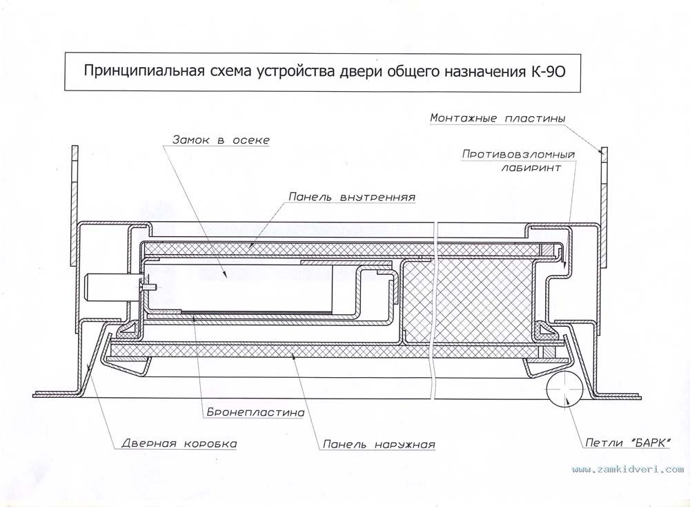

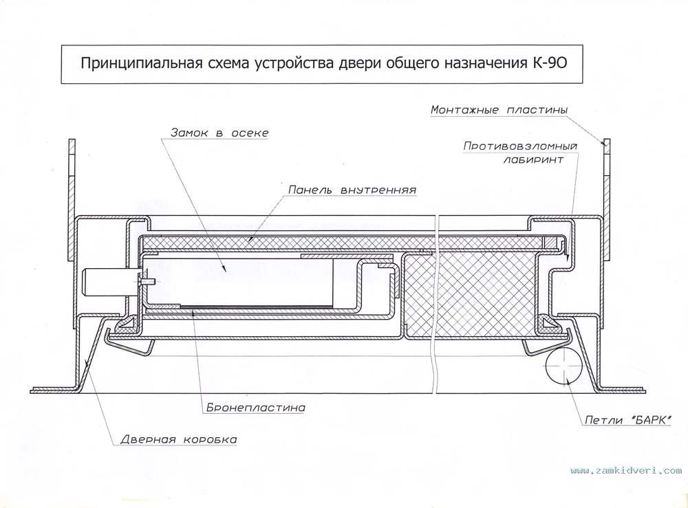

    Павлов В
    Вот так выглядит горизонтальный разрез К-9О. К-9О-П это вариант с наружной декоративной панелью, К-9О-О дверное полотно окрашено полимерной краской, панели нет. Выглядеть этот вариант полотна будет как полотно двери Н-4 только с рельефными профилями по периметру.
    Спасибо за оперативность.
    Правильно ли я понял, что за наружней панелью нет единого листа металла на все дверное полотно, а он сварен из частей, выполняющих роль внутренних элементов жесткости? Или это просто неточное изображение и лист там есть?
