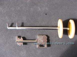

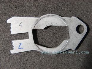

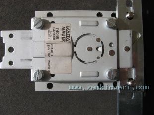

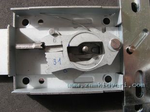

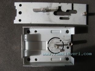

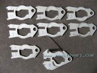

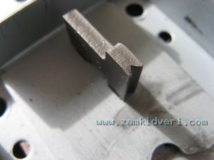

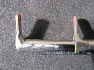

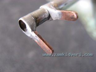

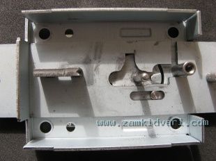

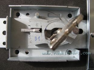

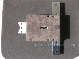

    ЕГОР
    Замок сейфовый MAUER 8-сувальдный на 3 точки закрывания, шаг нарезки 1мм. Время вскрытия 9 минут. Руки при вскрытии должны быть "легкие". Попробую вскрыть другим способом...
    С ув. ЕГОР
    Изображения
  17. #17
    поздравляю!
    приятная работа!
    замок сам мягкий. .. пружина одна на собирающей сувальде.. однако не каждый медвежёнок может открыть.. главное - не спешить.
    про ручки - да .. не натруженные быть должны
    сам болванку как натяжек применяю.
  18. #18
    Администратор
    5,449
    Мда, 9 минут - очень неплохо...
    С уважением, Пётр
  19. #19
    если учесть, что декодером 10-15-ть..
    и знаю, не каждый мастер откроет
    правда тут и как в Саме и в Бордер е принцип
