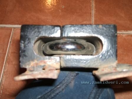

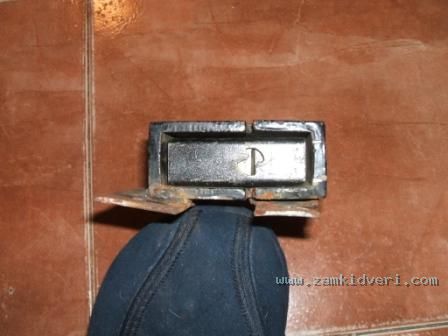

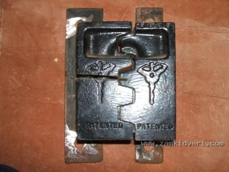

    Навесной замок имеет значительно меньшую взломостойкость, чем устанавливаемый стационарно на двери. Однако если дополнить его защитным приспособлением, то открыть такой замок будет очень непросто.
    Защита не дает возможности подобраться к замку с ломиком или с кувалдой, болторезом тоже не подступишься, болгаркой надо пилить в разы больше, а доступ к цилиндр у затруднен, поскольку тот располагается снизу, прямо вдоль поверхности ворот. Простой пример, как повышается взломостойкость замка за счет правильно подобранной методики его установки.

    забыли написать что етот карман был неправильно установлен и вскрыт его не составила никакого труда.можно сказать что установил его человек которыи не умеет вообще устанавливат замки.короче говоря установщик полныи идиот.он приварил к карману полоски с помощю которых и закрепил замок к двери.болты с наружи и любои мог его вскрыт.при правиль ном вскрытии очень тяжело вскрыть замок.
    Администратор
    5,449
    Да, правда, я про установку не написал, но тут что интересно - нет подобных устройств в России, не возят...

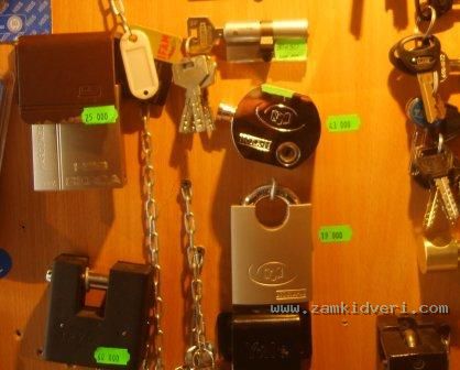

    на одной точке видал подобное в продаже, китайского произ-ва, для невесного гердовского замочка с аблоевской сердцевиной, ща поищу, может чего найду.
    там вверху слева полукарман, а внизу справа кусочек кармана китайского пр-ва
    ценник рассчитывается - 1 евро - около 3100 беларусских рупий
    Изображения
    Администратор
    5,449
    Про полукарман Томас тоже писал, но он гораздо хуже защищает замок.
    А вот китайский аналог, который плох только тем, что замок внутрь ставится совсем говенный...
    С уважением, Пётр
