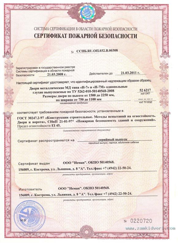

    13 марта проведены сертификационные испытания противопожарных свойств дверей Н-7 и Н-7М. По результатам испытаний установлен предел их огнестойкости - EI 45. Таким образом, теперь можно утверждать, что Н-7 и Н-7М не только обладают взломостойкими свойствами, соответствующими I и II классам защиты от взлома, но и защитят жилище (и его обитателей) от пожара в течение 45 минут.

    Здорово. 45 минут - это серьезное время, достаточное для прибытия пожарных в черте города.
    Несколько вопросов:
    1. В них как раз применены расширяющиеся от нагрева уплотнители для защиты от проникновения дыма и газообразных продуктов сгорания по периметру двери?
    2. Есть ли какие-то ограничения на устанавливаемые замки и глазки?

    Двери Н-7 и Н-7М были доработаны. Действительно, обязательным условием является два контура терморасширяющегося уплотнителя, один клеится на дверную коробку, второй – по периметру дверного полотна. Оба контура расположены в зазоре между коробкой и полотном.
    Вторая доработка заключается в том, что для снижения теплопроводности дверного полотна, внутри него расположены 2 слоя ГВЛ.
    По замкам, с точки зрения пожара, ограничений нет, т.к. по пожарным правилам замки должны быть открыты, а дверь должна удерживаться защелкой. У защелки должен быть стальной ригель. Поэтому мы использовали защелку Гардиан – 301. Требования к замкам с точки зрения взломостойкости остаются в силе.
    Глазка быть не должно.

    Понятно.
    Вот образец серьезного подхода к проблеме, а то я где-то видел на китайскую дверь сертификат...
    Люди посмотрят и поймут, как должна быть сконструирована противопожарная дверь.

    Поясню. С 15 апреля все двери Н-7 и Н-7М по умолчанию будут дорабатываться в противопожарном плане. Срок 2 недели необходим для доведения информации до партнеров завода и, самое главное, для того, чтобы у них было время для обучения персонала. Двери действительно подорожают, но незначительно. Если заказчики не хотят дополнительной защиты от пожара, то они могут выбрать двери Н-7 и Н-7М "предыдущей версии". Для этого в заказе замерщик или консультант на выставе должен написать "без доработки". Вот и все. Повторяю, необходимо выполнить только 2 условия: защелка Гардиан Г-301 и отсутствие глазка. Остальная возможность выбора замков не меняется.
