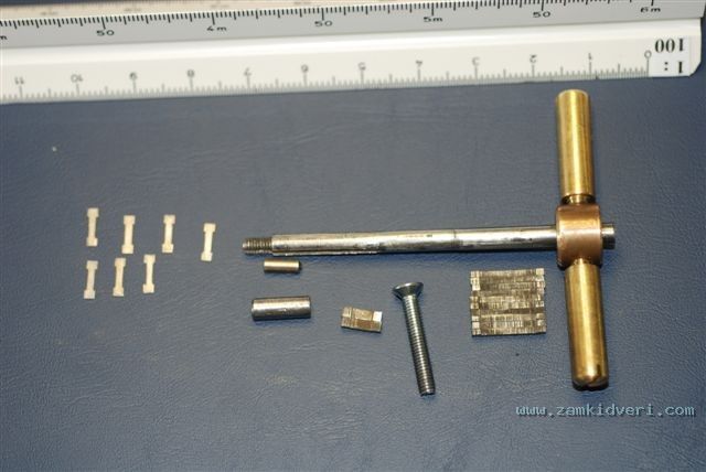

    Важно учитывать и профиль закраины сувальды .
    На некоторых моделей замков они скошены, что вызывает сдвиг штифтов в сторону.
    Для полных слесарных дебилов со взлома ру и других подобных, а также для Крысовичей энд Быдловских из ДПЗ и Стал,, сообщаем, что в замочном деле имеется понятие "карта ключа", что вызывает требование располагать штифты строго по этим размерам.
    Поэтому толщины прокладок между штифтами должны измеряться микронами.
    Лучшими прокладками является латунь.
    Профиль штифтов может быть различным: прямоугольным, с грибками, круглые с плоской поверхностью, круглые с овалом, круглые с конусом...
    Крепление всего пакета не представляет какого-то секрета:
    - это либо сжатый с двух сторон пакет штифтов,
    - либо прижим с одной стороны,
    либо отверстия под штифты в полиуретане, полиэтилене, или куске капроновой подошвы.. с заданными свойствами.
    Но, можно и тряпками обмотать, как советую некоторые…
    Расчетные силы трения на штифтах легко подбираются из справочников и таблиц по механике движения.
    Как подарок сообщаем, что силы трения на штифте не должны превышать силу сжатия пружины на сувальде. Это несложно выяснить путем использования таблицы умножения на обложке тетрадки для третьего класса.
    Не мешает, конечно, изготовления чертежа в Автокаде, дабы знать, куда и какие изменения вносить в будущем.
    Для изготовления ключа, необходим эрозионный станок, оптика шлифовальный станок, химическая полировка, термопечь с грамотным термистом, координатно расточной станочек.
    Материал титан и спецстали..

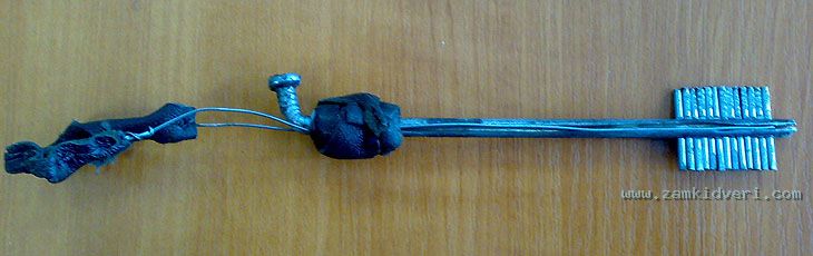

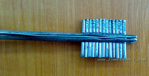

    Внизу фотографии самоимпрессионного ключа прародителя для свободного использования.
    Можно копировать снимать размеры, делать самому...начинать подбирать под квартиру богатого клиента..
    Успеха граждане воры, переквалифицировавшиеся в слесаря...

    как видно на последних фото, материал самодельного ключа для самостоятельного изготовления - гвозди разных размеров.. удачи..
    проволка прижимает всё если хорошо нажать
    avia100
    а можно глянуть на фотку 1-го штифта ключа.
    Прижим штифтов как я понял регулируется проволокой, а как крепиться сам штифт?
    а для чего сделаны насечки на штифтах?

    Привет хакер... ты прям как Красная шапочка... баушка баушка, а зачем тебе такой большой член....
    Тебе дали наколку... делай...
    Фотка как чертеж.. гвозди и проволока..так что ж такого..
    Вон в башкирии народ тряпками отмычки обматывает, доставшимися по наследству от умерших предков.
    Что бы значит духи помогали.
    Или купи у Атанасова с Вендтом и Таежным за 5000 евро.
    На Тв шопе вроде и такой, а чего-то не получается...
    Здесь же бесплатно...
    А зачем и почему..это на семинар..учиться...
    на самом то деле у того прародителя такие материалы- гвоздь близкий к 5 мм на стебль и близкие к 1,4 - как материал для штифтов.. при руках растущих из плечей а не из седалищных мест можно некие результаты получить.. а какие - от старания и прилежания конкретного человека зависит.. и от генов.. тоже
    на изготовление прототипа со всеми битами (почти сотня штук) ушла практически неделя кропотливого труда, если вручную

    Здравствуйте.Сохраните фото на компьютер и увеличьте с помощью программы .Там все прекрасно видно.Только смотрите внимательно.
