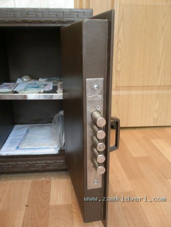

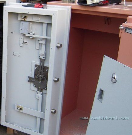

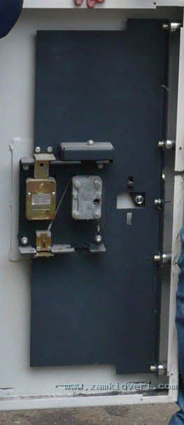

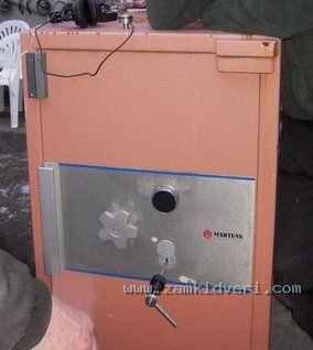

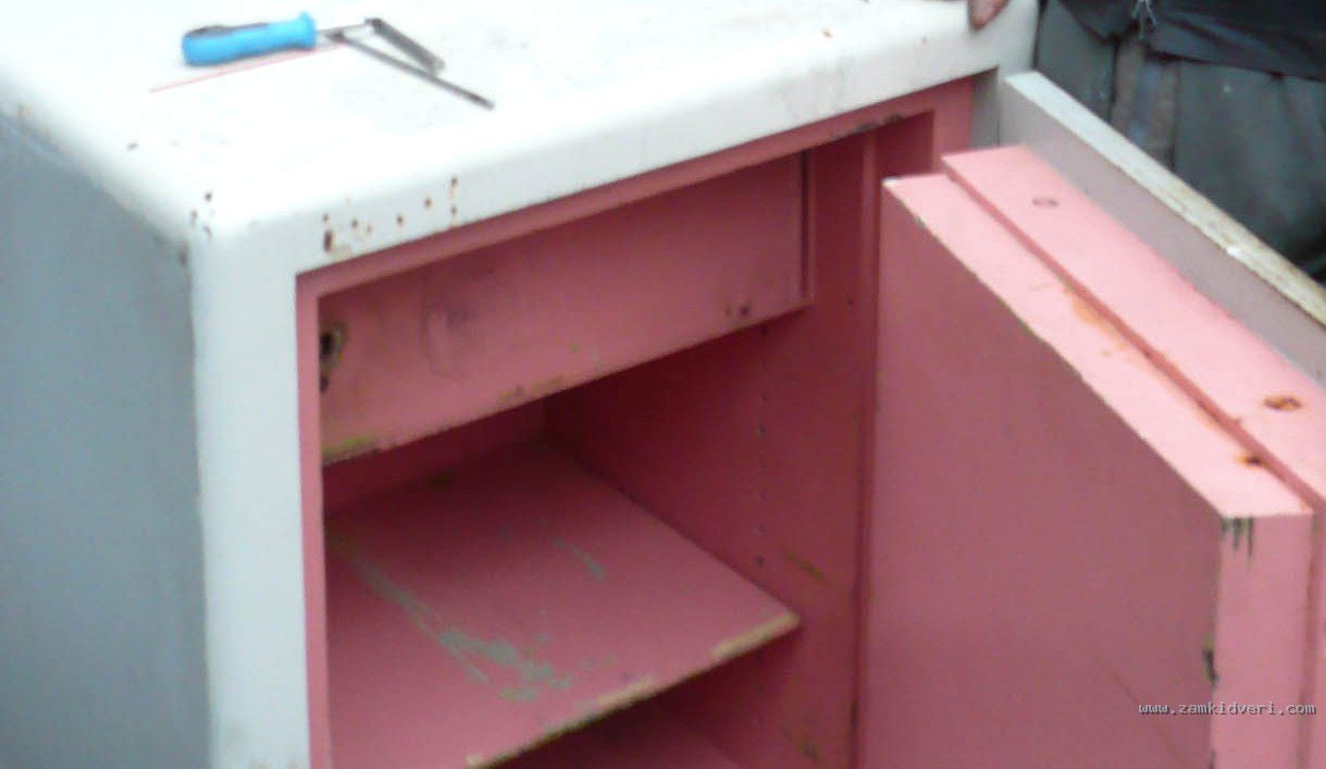

    За последние 200 лет изготовители сейфов достигли впечатляющих результатов в конструировании сейфов и хранилищ, правда, изготовители инструмента для вскрытия тоже не стояли нам месте.
    Сложилось 2 школы конструирования сейфов, - американская и европейская. Американская концепция изготовления сейфов использует в качестве основного материала стенок стали различных видов, как жаростойкие, так и вязкие и твёрдые, в старой Европе чаще используют бетон.
    приходилось иметь дело с последними, надо сказать, что вскрытие сейфов с бетонным наполнителем представляет довольно шумную задачу.
    перенос производств в Китай создаёт массу дополнительных вопросов ... коварных.. крайне.. по качеству
    Получилось своего рода противостояние, где взломщик практически всегда на шаг впереди производителя. Данное обстоятельство объясняется отчасти и тем, что зачастую спецслужбам невыгодно наличие конструкций с повышенной взломостойкостью, вот и оставляют производители различные лазейки в конструкции, типа ложных пазов, отличных от истинных, незащищённых от свёртыша замков.. что в совокупности с практически неистребимым желанием производителей нахалтурить сэкономить и обмануть потребителя , а также сладкими песнями продавцов приводит к тому, что добросовестный пассажир отдав довольно большое чисто американских или европейских дензнаков в один прекрасный момент издаст дикий вопль от безысходности открывая сейф не увидит там ничего кроме пустоты..
    дабы как можно больше отдалить сей момент , так уж повелось, в сейфах и несгораемых шкафах применяют преимущественно системы запирания, содержащие независимые механизмы запирания и блокировки.
    обычно в качестве блокираторов применяются как механические замки с ключём, так и лимбовые, в последнее время стал и ставить и электронные ..Последние отличаются пониженной надёжностью, однако дают возможность дешёвого понта перед всеми в первую очередь и создают проблем побольше , нежели с механическими. Чего только стоит возможность введения мастеркода для всех замков одной серии... учитывая тотальную продажность персонала фирм изготовителей и сложившиеся тесные связи в между производителями, слесарями и воровским сообществом понятно, что ничего хорошего ждать не приходится..

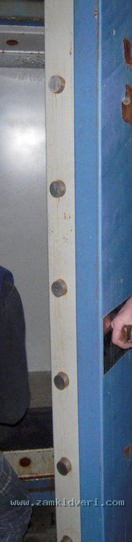

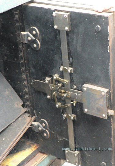

    Возвращаясь к теме системы запирания, на сейфах традиционно применяют такую компановку, когда точки запирания размещаются как можно равномернее по всем сторонам дверей. Это могут быть и ригеля цилиндр ического вида, так и широкие прямоугольные, какие встречаются преимущественно на банкоматах. Привод системы запирания приводится в действие обычно либо от ручки либо от ключевого или лимбового замков

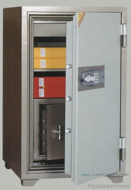

    вот ещё несколько видов запирающих систем сейфов, к примеру, производства КАВА - МАS:
    Артикул 82751 Paxos compact
    Артикул 83421 Defender 710
    Артикул 84011 Defender 520
    Артикул 84013 Defender 520S
    Артикул 84041 Defender 210
    Артикул 83501 Defender 720
    (можно обратить внимание на шнуры системы блокировки для защиты от вскрытия автогеном , нечто подобное можно увидеть на дверях Неман , а именно - Н-15)
    Артикул 84012 Defender 510
    Артикул 84031 Defender Univers
    Артикул 84081 Defender Module 1
    Артикул 84082 Defender Module 2

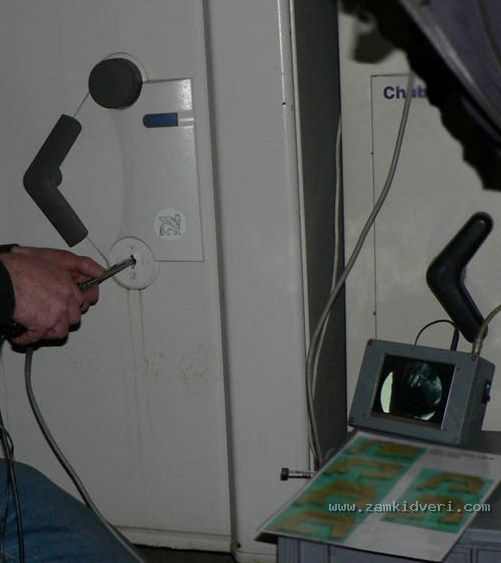

    скажем, что подавляющее большинство западных замков даже от именитых производителей конструируется с возможностями полицейского вскрытия, что реализуется в различии параметров кодовых и ложных пазов, наличии заведомо ослабленных важных элементов.. правда, в Локспикере обсуждали в своё время подобную ситуацию, помнится народ вроде даже писал письма ведущим производителям с указанием проблем, только вот 5 лет уж никто не чешется, сливают производства в Китай и в Словакию и сказке конец

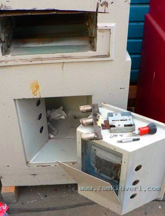

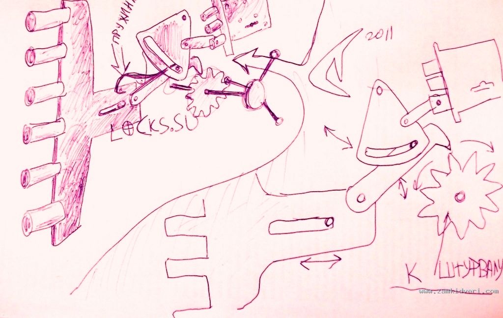

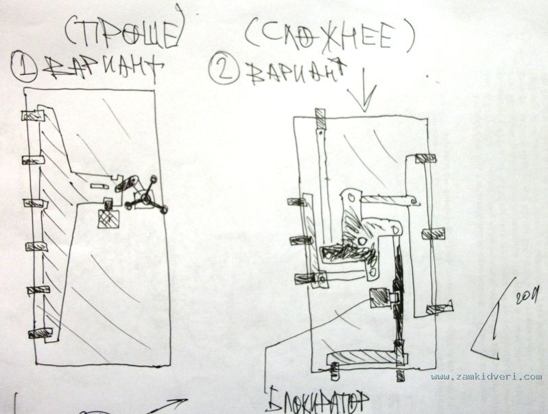

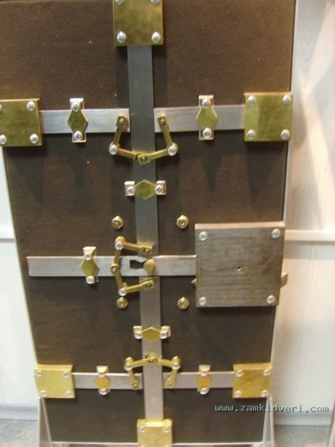

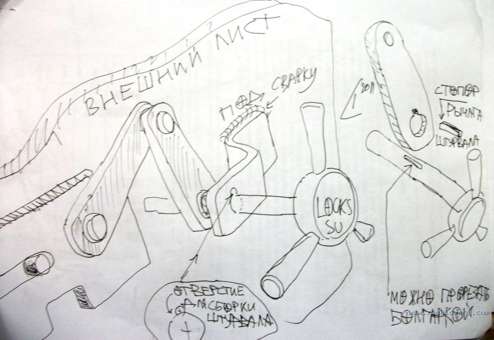

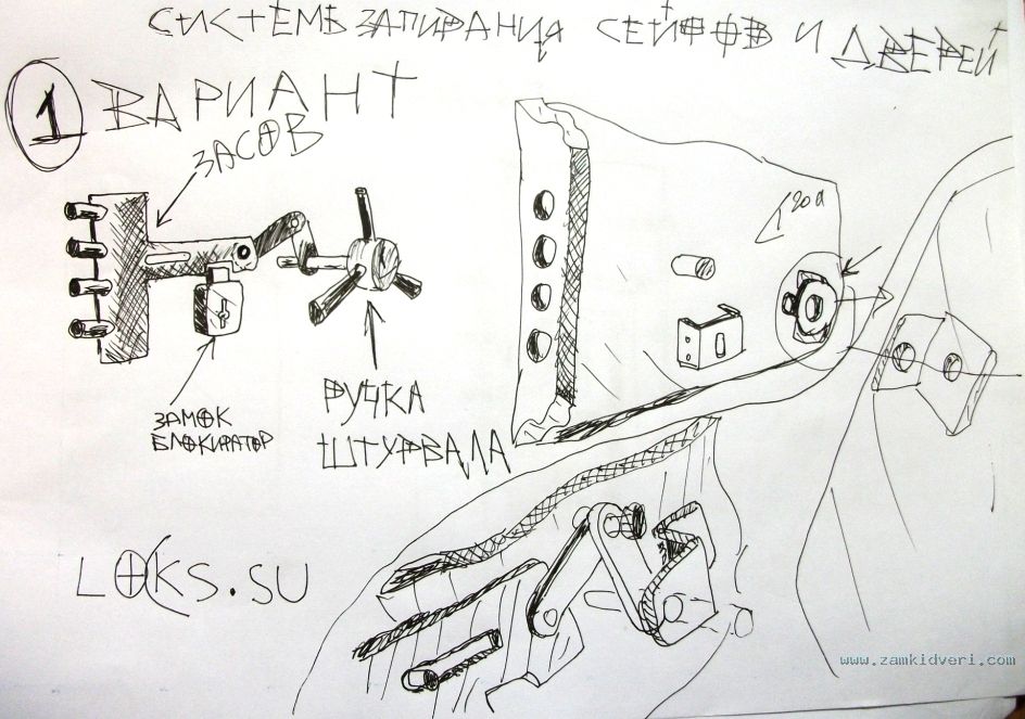

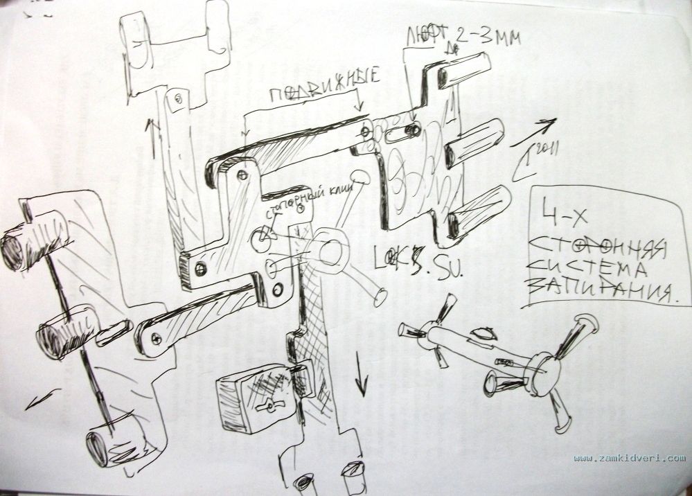

    по многочисленным просьбам трудящихся выкладываю схемы запирания сейфов, дверей для квартир, гаражей, которые можно изготовить самостоятельно с минимумом затрат времени, сил, материальных затрат.. в общем, где необходима простая система запирания от штурвала.. самое главное, в данных двух вариантах - минимум подвижных частей и допустимы приличные люфты до 2-5 мм, что прощает многие ошибки кустарной сборки, с одно стороны, с другой- большие зазоры позволяют элементам двигаться по большим радиусам, системы имеют значительный вылет засова, из инструментов вполне можно обойтись болгаркой, сварочным аппаратом, дрелью.. терпение, немного времени.. в качестве блокираторов можно применять любой замок.. желательно тот, что покрепче
    при изготовлении подобных систем запирания необходимо учитывать, что одно из мест,куда прилагает свои усилия большое число взломщиков является сам штурвал, порой при наличии основательного штурвала механизм просто сворачивался, поэтому стопорение можно осуществлять при помощи пальца, вложенного в пазы оси штурвала и его тяги.. при большом усилии всё просто срывается и ось вращается на холостом ходу..
    главное, - минимальные зазоры в отверстиях передвижения ригелей в торце двери, прилегании к ответной планке..

    А возможна ли другая система со штурвалом, чтобы штурвал свободно вращался вхолостую, а когда вставляешь ключ в сейфовый блокиратор, то происходит сцепление и штурвал двигает ригеля? Почему я задумался о другой системе. Вот, допустим, такой сейф либо сейфовая дверь в жилом доме. А там детишки любят поиграть, повисеть на штурвале. Штурвал аварийно заблокируется и дверца никогда не откроется.
  14. #14
    можно и так, похожего рода штучки делал самодельные, в ближайшем строймаркете можно всё - трубки, ломик, болты, шпильки, шайбы.. + запасы ..взять за 500- 1500 руб и потом собрать.. день точно убить придётся, хотя сам загатовки делаю, основные узлы, прикрутить и подогнать по месту проще и быстрее, можно за часа два уложиться .. главное - не переусердствовать со сваркой...
    просто в качестве стопора применяя мягкий металл действительно срежется палец.. для этого можно сделать штурвал в виде простой круглой ручки, периодически такого рода штучки вижу на дверях в паре с аблоевидными поделками в виде блокиратора, так себе решение, хотя я наваривал кусок рессоры от МАЗа с центральным отверстием по ключу для защиты от высверливания, только приходится учитывать длину ключа..
    первое , что приходит в голову без особых мук разума, просто и надёжно.. главное - люфтить всё должно не более 2-3 ммDSCF8409.JPG

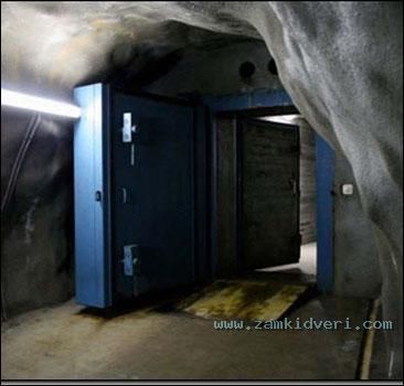

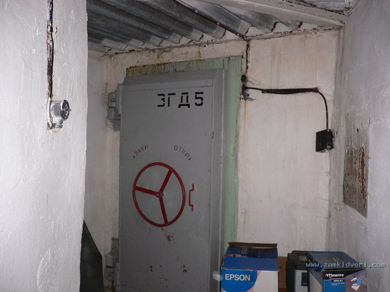

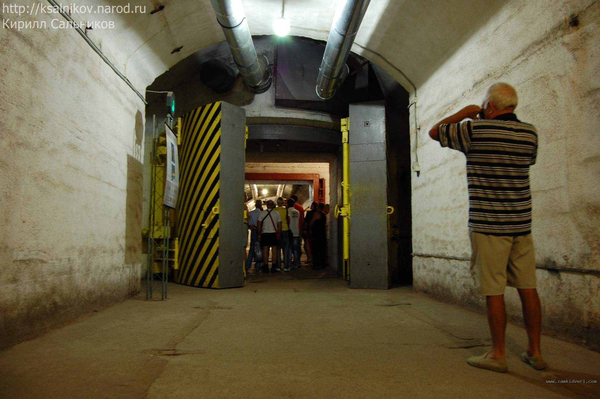

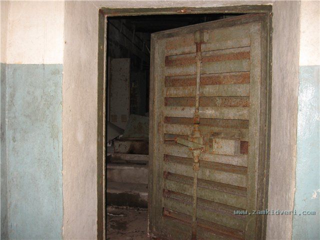

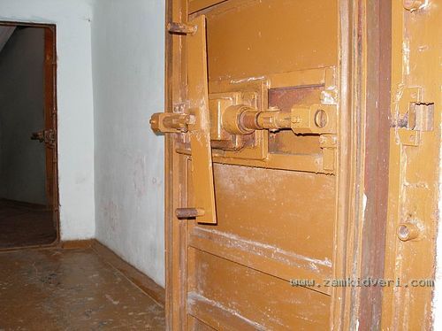

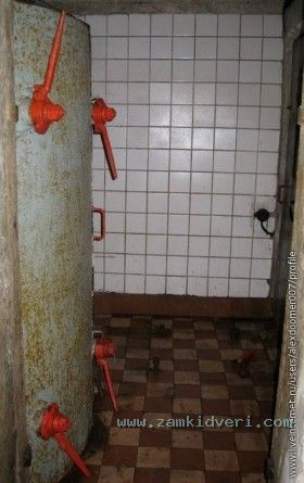

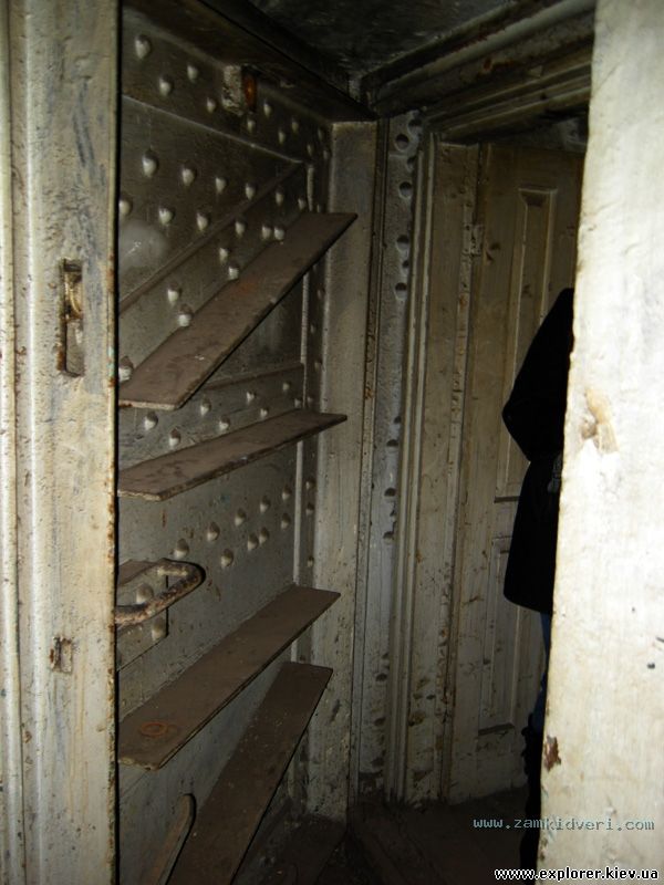

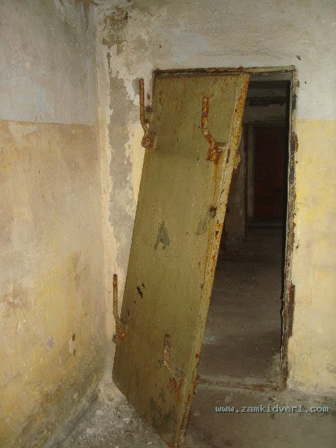

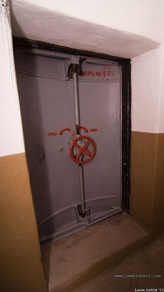

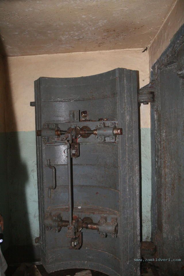

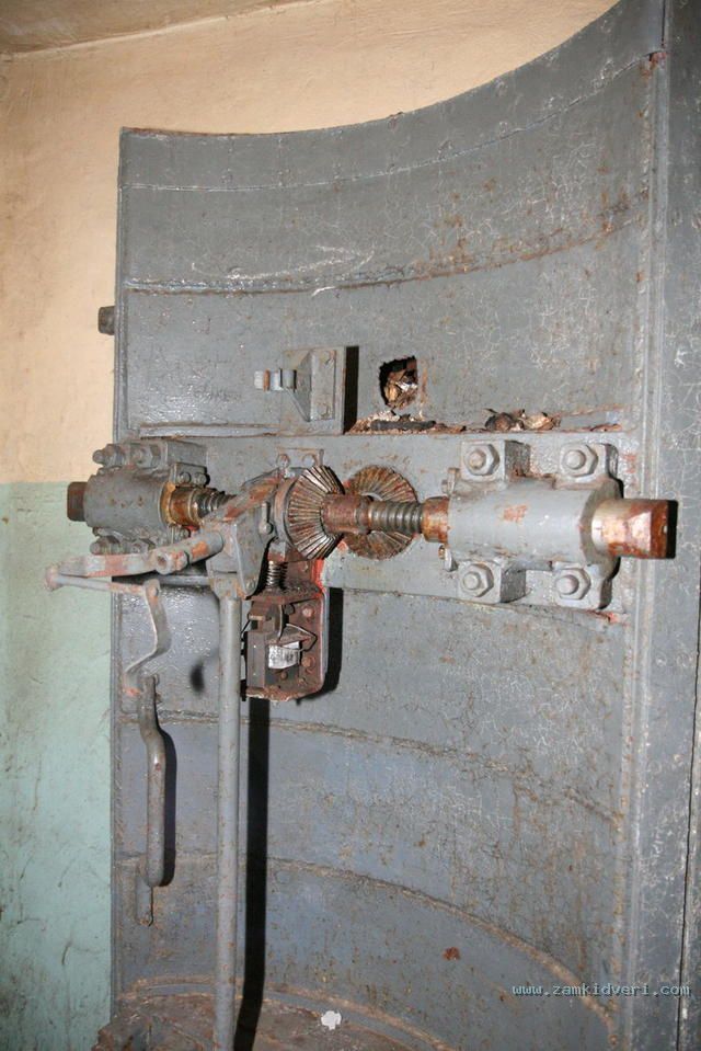

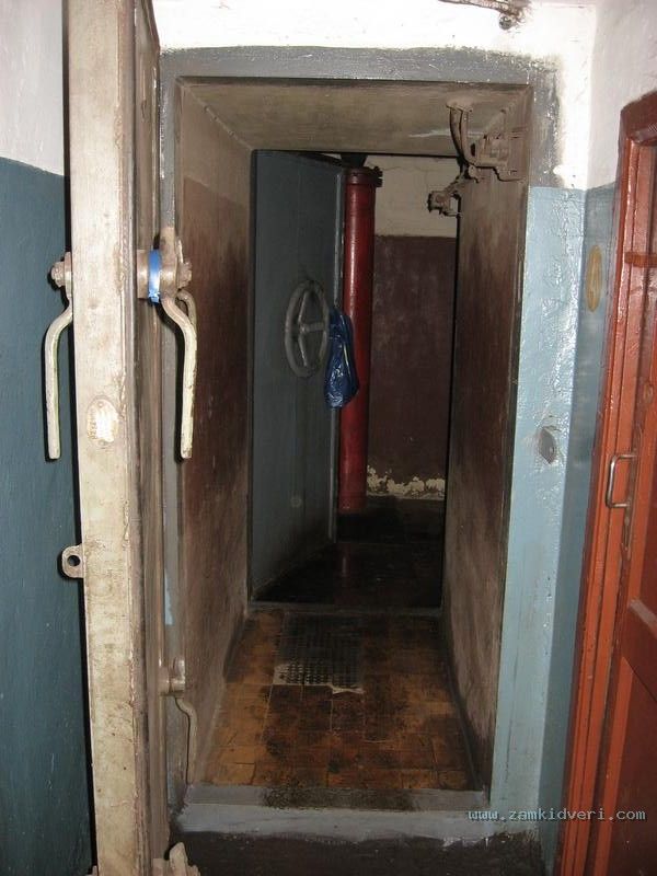

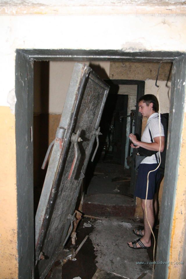

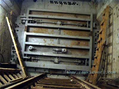

    В бункерах и бомбоубежищах двери тоже имеют штурвалы. Интересно, а как там устроена система запирания? Ведь дверь не должна блокироваться после воздействия ударной волны.
    Вообще, насколько правильна идея использовать двери от старого бункера, чтобы сделать panic room? Может, по взломостойкости она будет хуже двери кассового узла?
  17. #17
    эти двери просто закрываются, там есть по углам ручки-задрайки, полотно чаще всего -лист стали от 10 до 40 мм, открываются туго... Вес приличный...приходилось...
    Взломать такую тут задача больше грубая, поможет болгарка мощная, автген, правда применять его или бензорез в узких пространствах на редкость плохо для взломщика... Время взлома подобного рода дверей - от 10..20 минут и больше...
    Взламывать такого рода дверь проще прорезав в центре дыру для человека, который протиснется в помещение и откроет задрайки по углам двери..

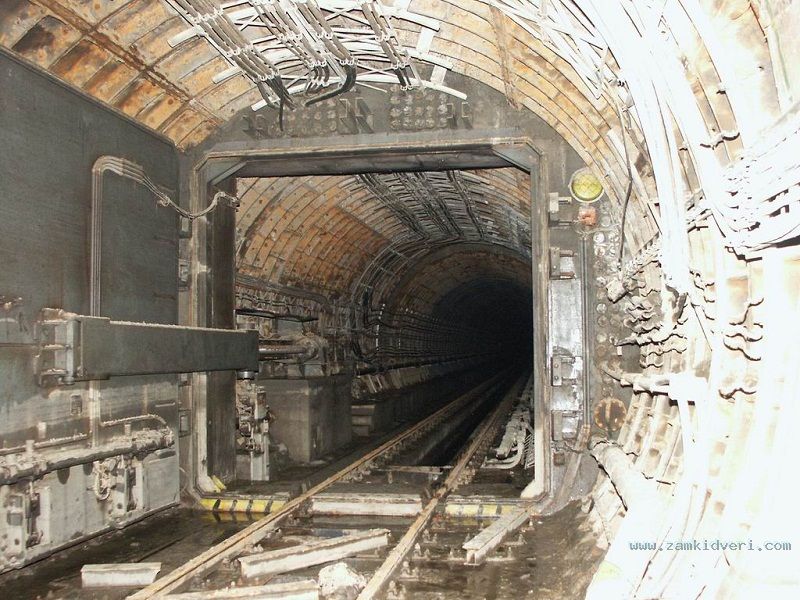

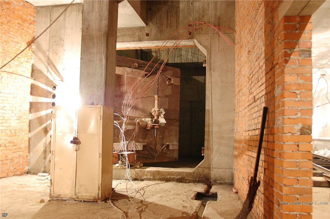

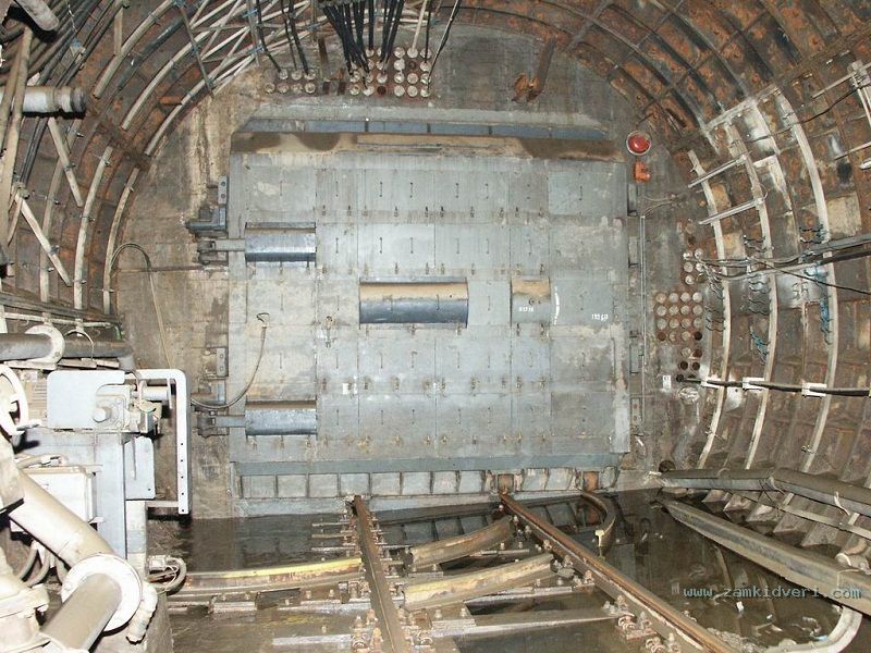

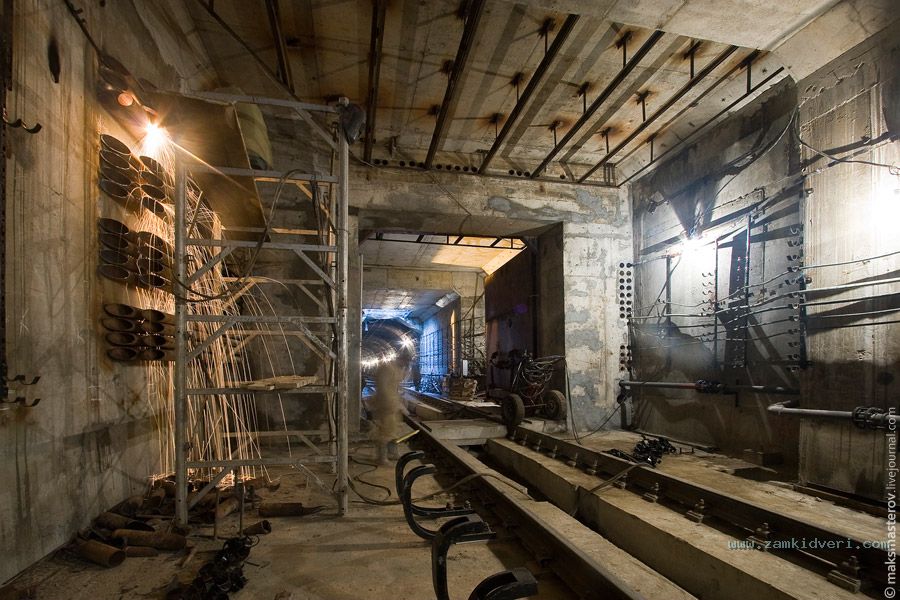

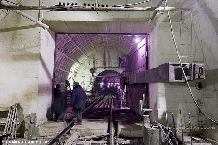

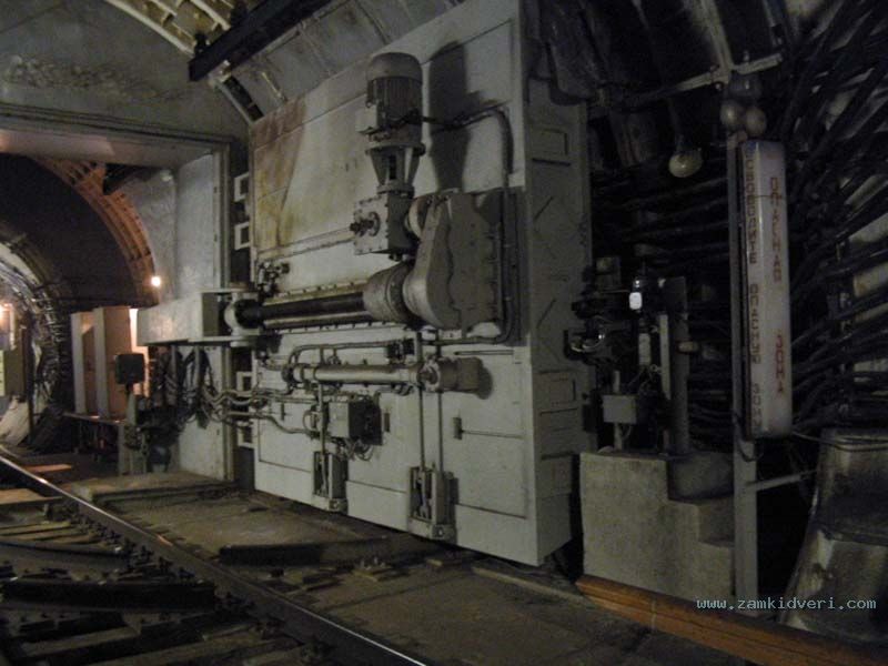

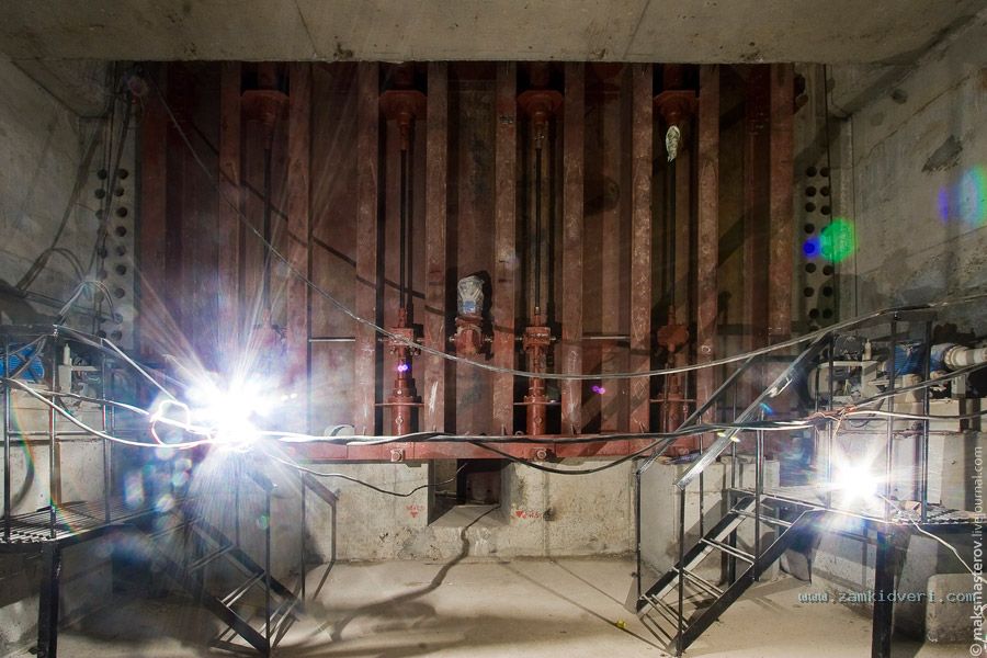

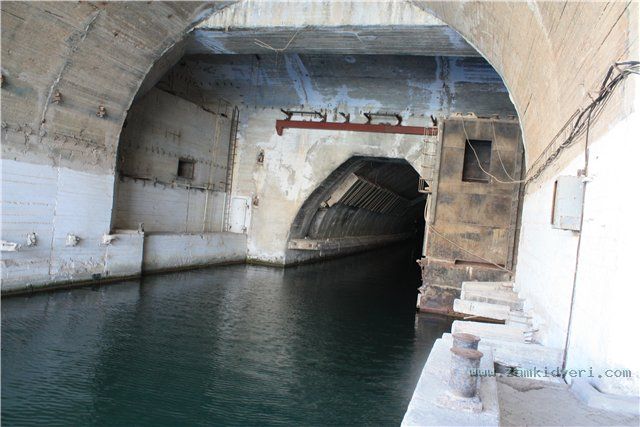

    Вот по защитным гермозатворам метро иная картина, это массивная жб плита на шасси..
    Применение подобного рода дверей ..решает каждый, куда.. И как

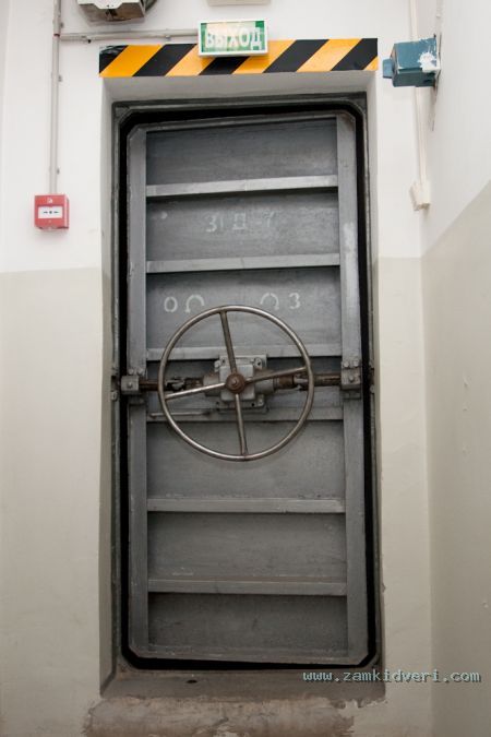

    по поводу бомбоубежищ и т.д. особых мест, есть
    точка зрения:

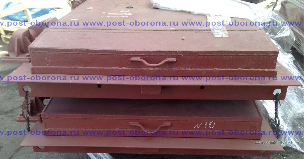

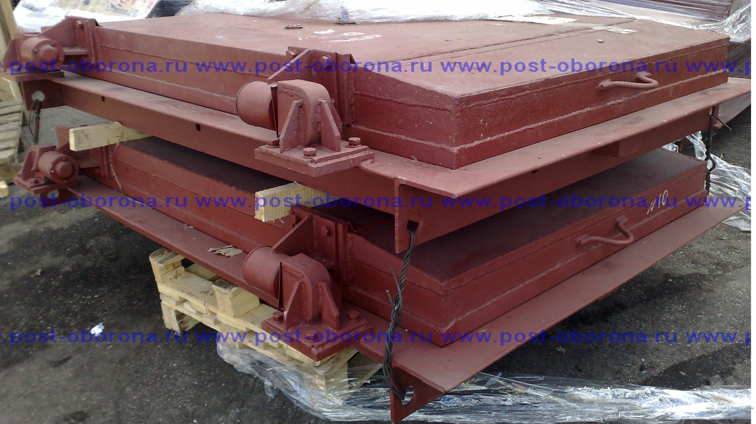

    ..устройство защитно-герметических дверей для помещений специального назначения
    .http://www.post-oborona.ru/content/z...-dveri-du.html...
    Защитные и защитно-герметические устройства и изделия предназначены для защиты убежища от проникновения ударной волны, обеспечения герметизации, перекрытия дверных проемов в помещениях специального назначения, металлические со штурвальным механизмом задраивания. К ним относятся защитно-герметические и герметические двери, ворота и ставни, противовзрывные защитные секции и коробки для них, расширительные камеры, герметические клапаны и клапаны избыточного давления, регулируемые заглушки.
    Основными элементами защитно-герметических и герметических дверей, ворот и ставней являются:
    1.Полотно.
    Предназначено для перекрытия проема. Для гермодверей и ставней оно представляет собой металлическую конструкцию, состоящую из листового и профильного проката. Полотно ворот сварено из стального листа.
    2.Коробка (комингс).
    Предназначена для передачи расчетной нагрузки с полотна на ограждающие конструкции и для герметизации проема. Представляет собой раму, сваренную из профильного проката.
    3.Механизм задраивания.
    Предназначен для запирания и герметизации проема гермодвери. Включает в себя конический редуктор, винтовые тяги с клиньями и двумя штурвалами (рукоятками). Располагается с внутренней стороны изделия и обеспечивает открывание и закрывание с обеих сторон. Запирающие клинья затвора при затяжке прижимают полотно к коробке. Герметичность обеспечивается специальным уплотнителем из пористой резины, расположенным по периметру полотна.
    Описание:
    Металлические защитно-герметические и герметические двери типа ДУ предназначены для установки в дверных проемах помещений специального назначения - бомбоубежищах, а также подземных автостоянках. Двери могут эксплуатировать в климатических условиях исполнения У, категории I согласно ГОСТ 15160-69. ...
    есть конечно и простые варианты, а есть и покрепче.. да и системы запирания - соответственно11.jpgdu-2.jpgbomboubejyshe-6.jpg1186040358_f.jpgdu-1.jpg1491755253_1027204607.jpgimg--i-148366-w-640.jpgimg--i-148365-w-640.jpgimg--i-148368-w-640.jpg
