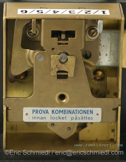

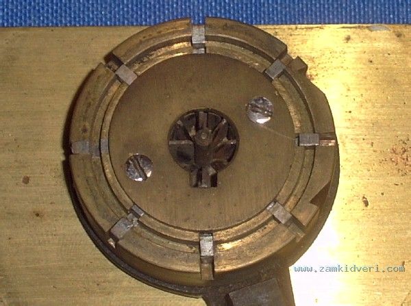

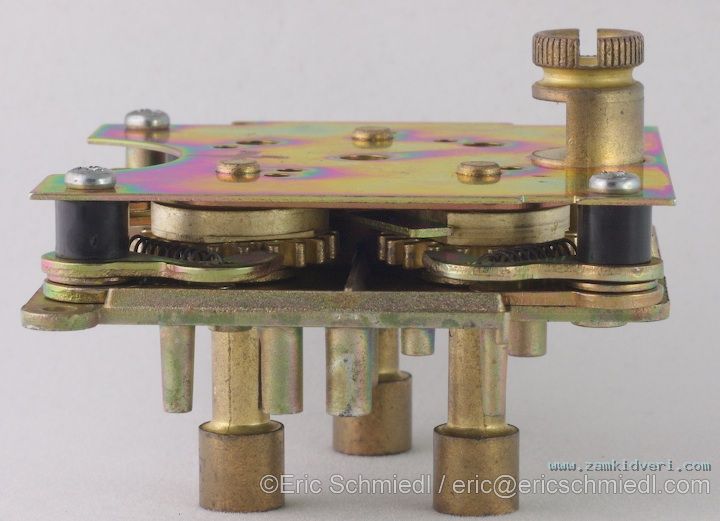

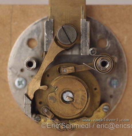

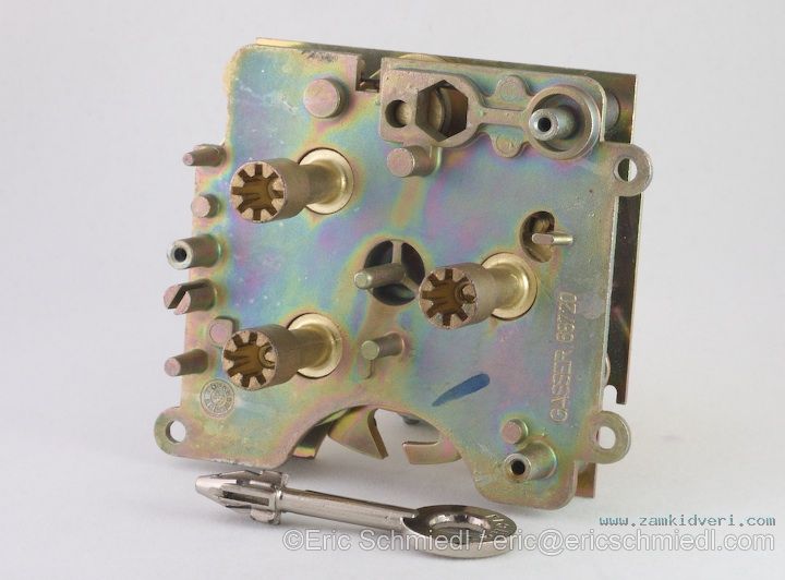

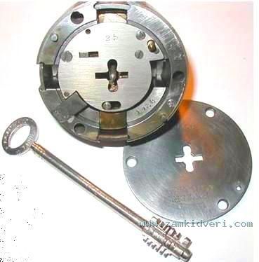

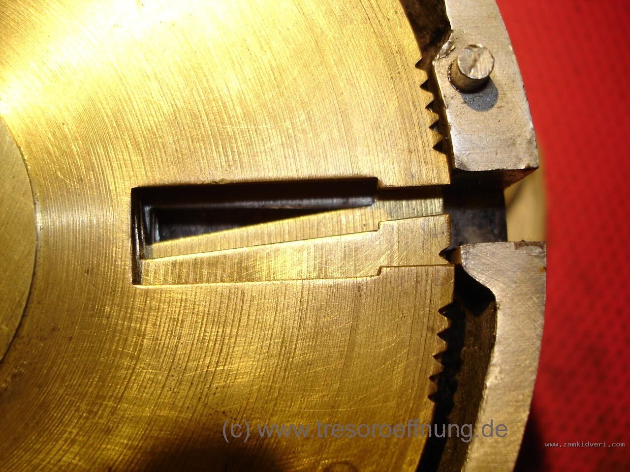

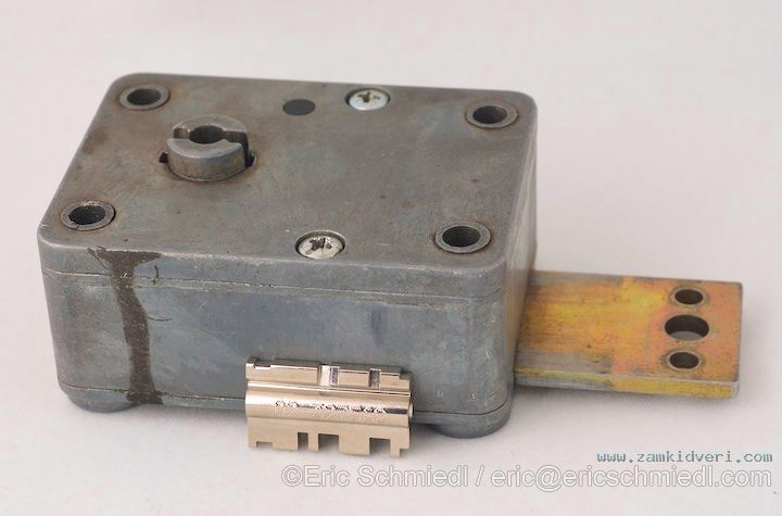

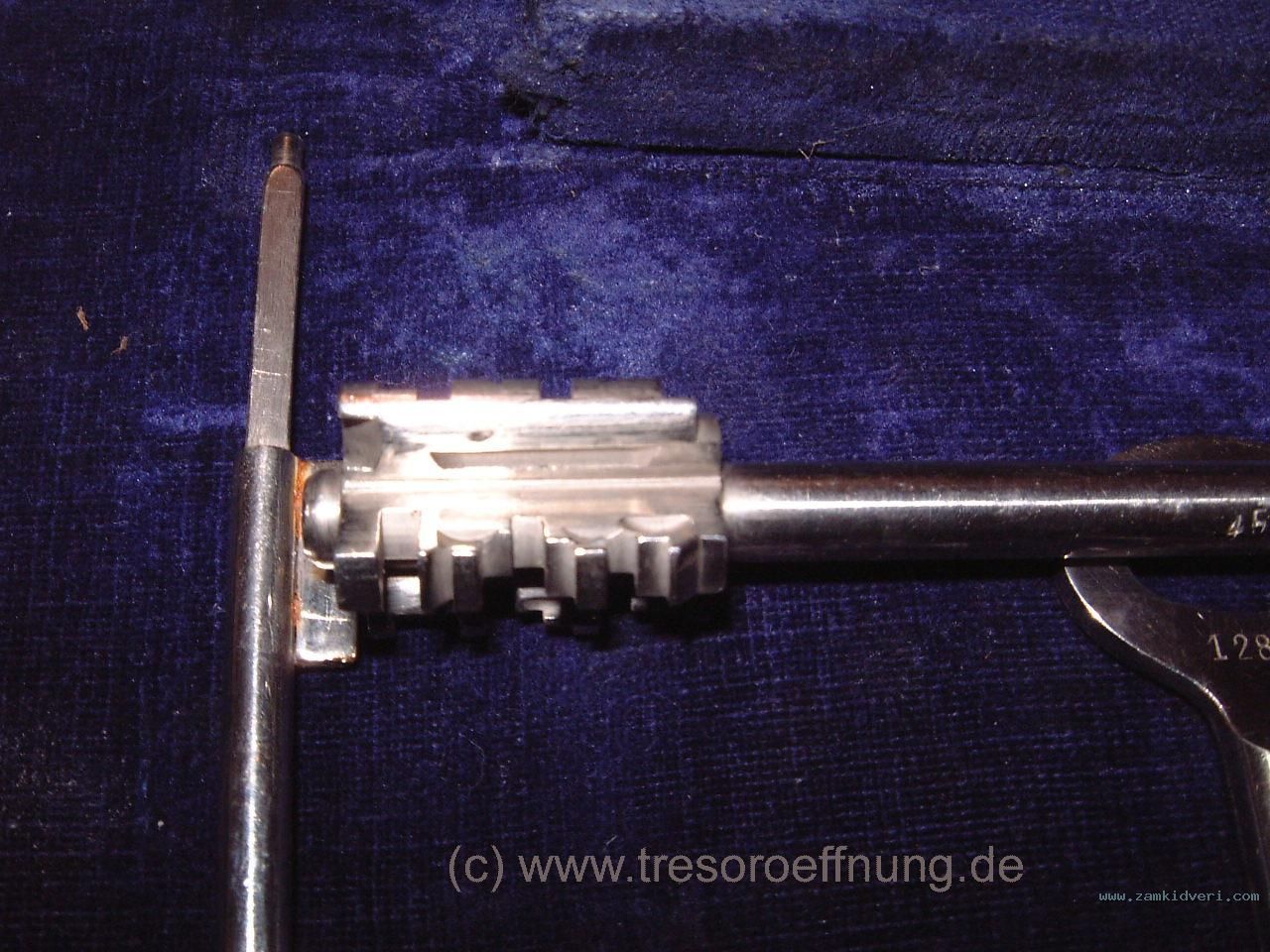

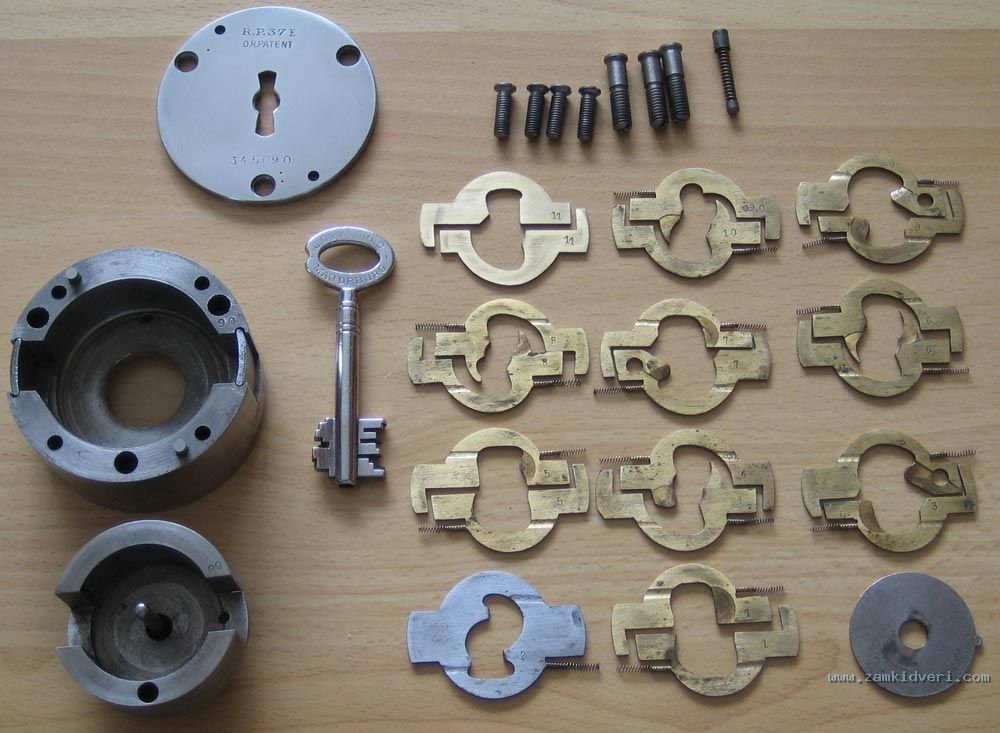

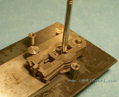

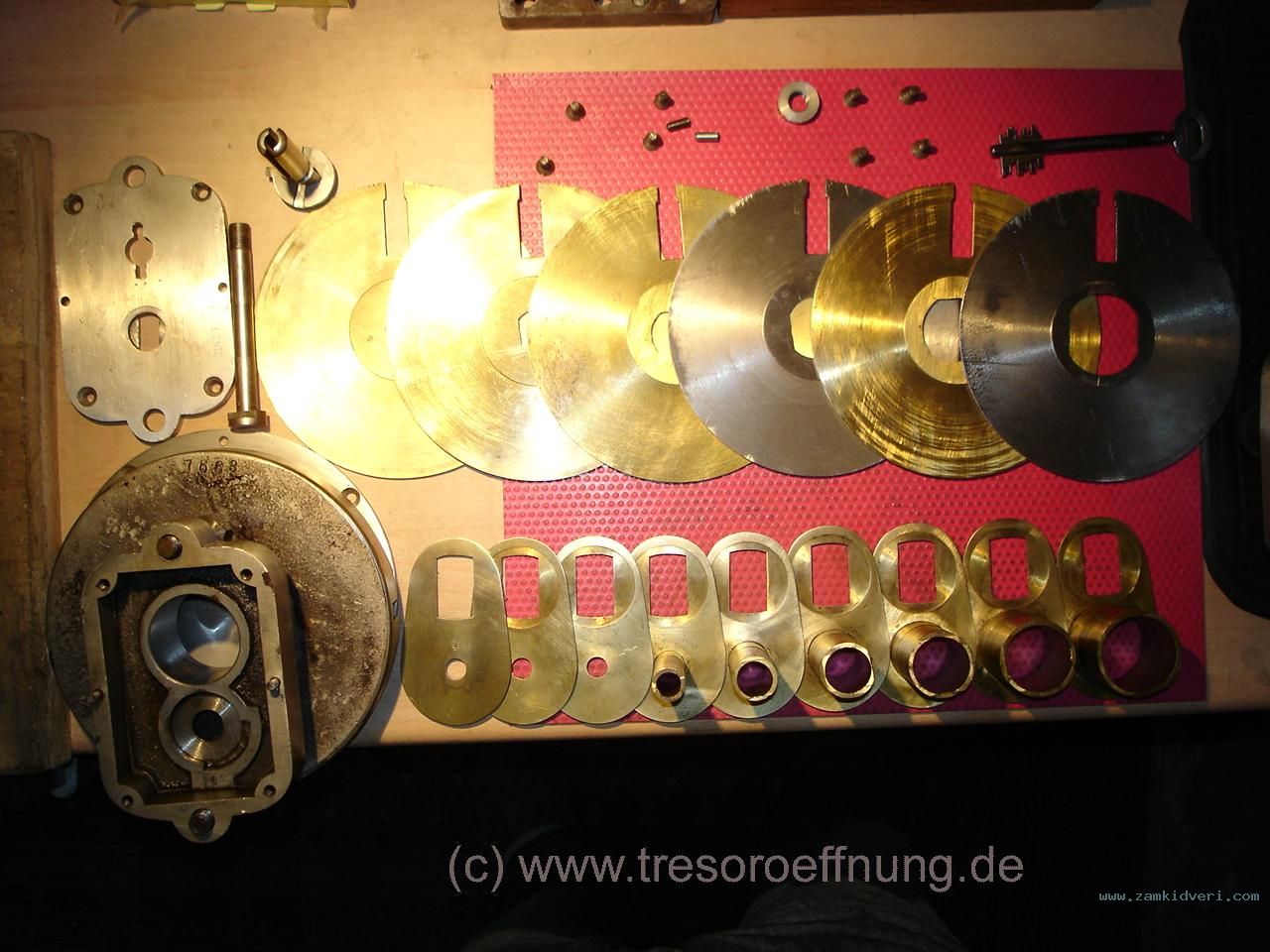

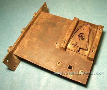

    Продолжая тему раритетных сейфовых замков от Эрика Шмидла , можно в очередной раз заинтересованно посмотреть на смекалку и находчивость людей.. и в правду, замочек интересен по своей конструкции, автор не выставил фото его деталей напоказ, остайтся только догадываться о строении механизма.. судя по ключу и внешним элементам конструкции , замок относится к семейству помповых.В некоторой степени похож на замок системы Брамаха, однако..
    Изображения

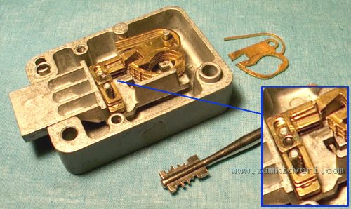

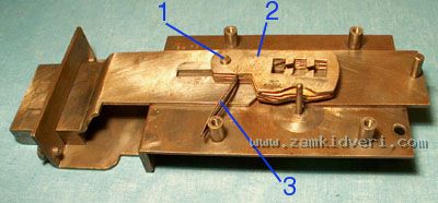

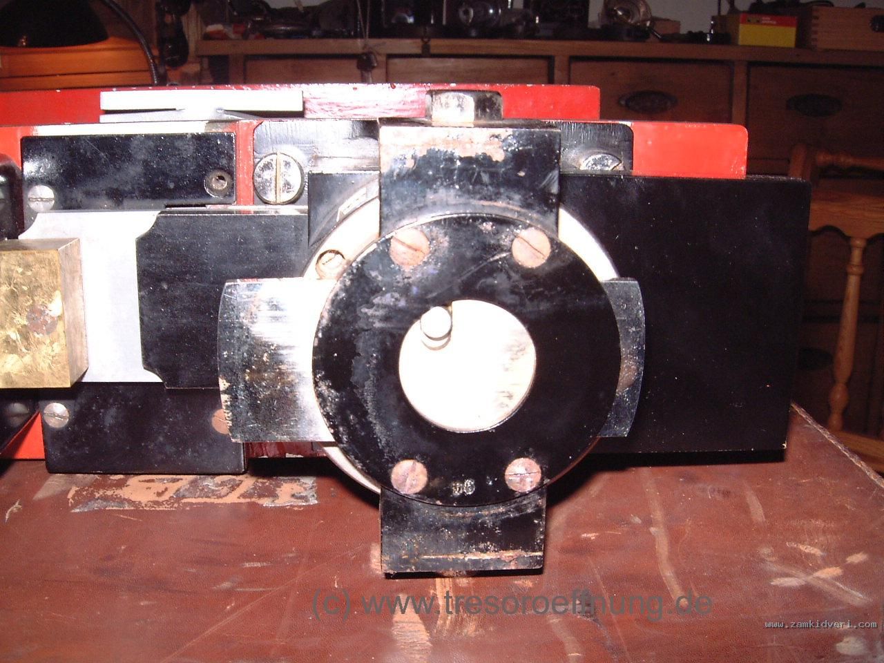

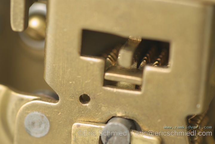

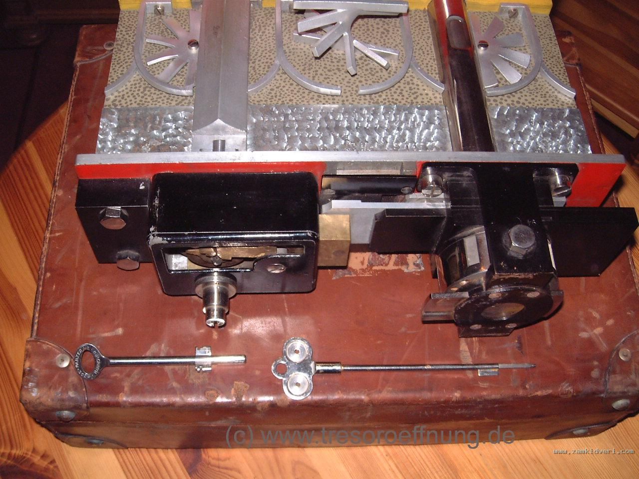

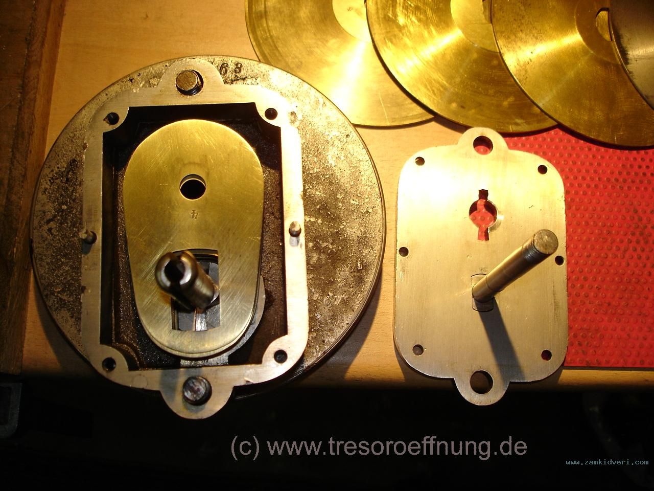

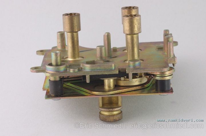

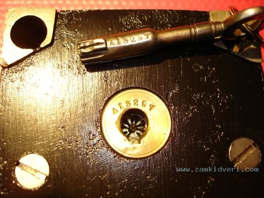

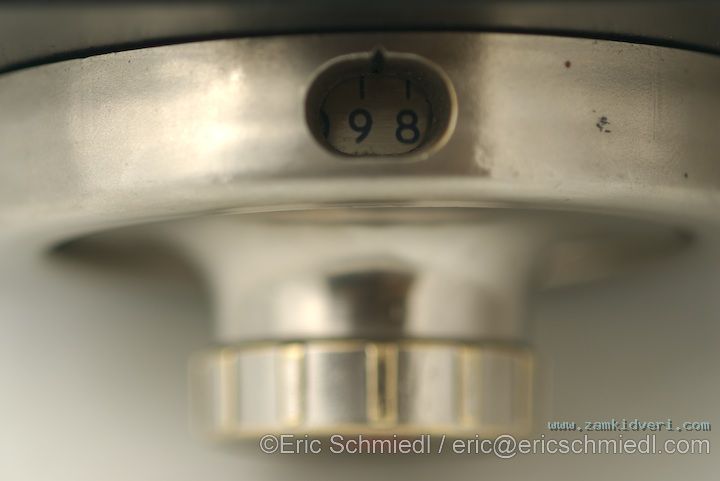

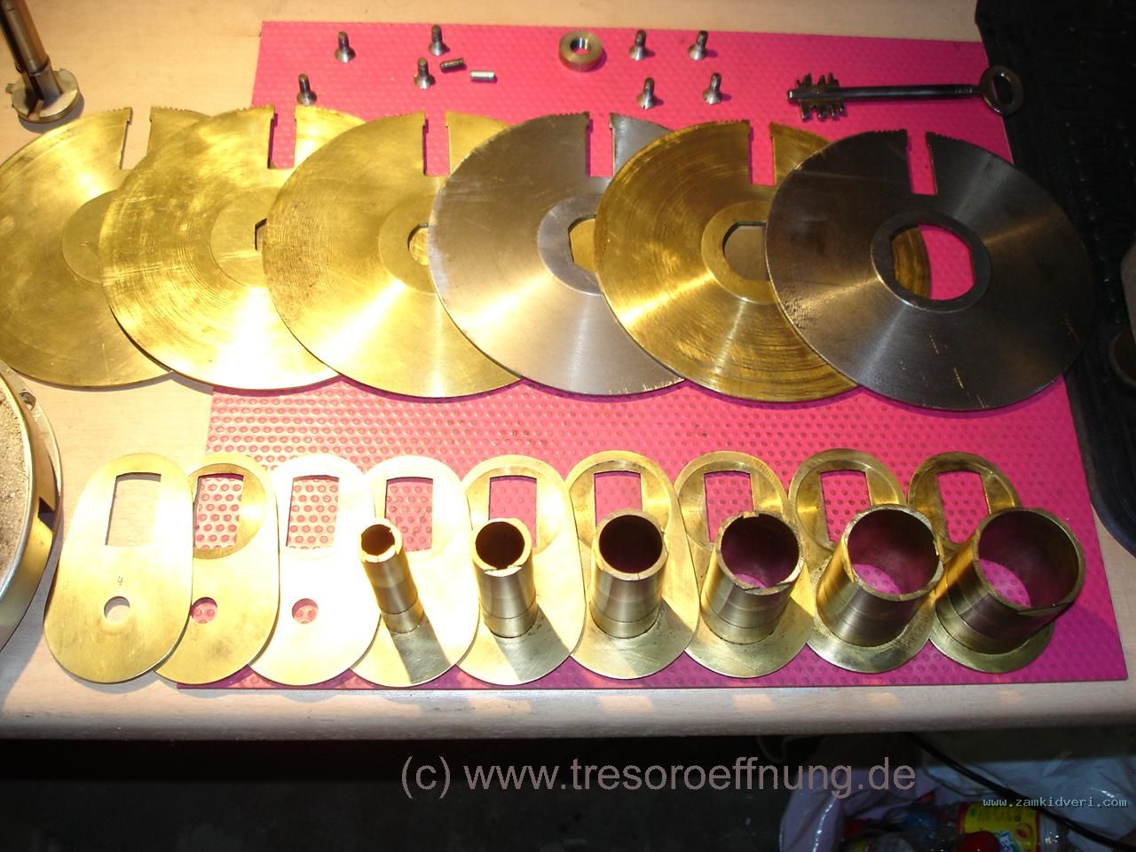

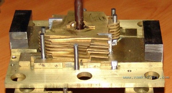

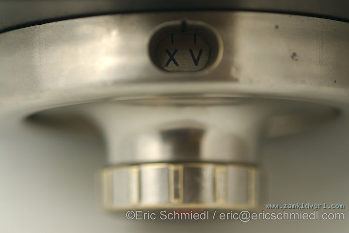

    ещё один замочек оттуда с перекодировкой, интересное решение
    даже решение по размещению лимбового механизма на торце диса и ограждение шкалы со всех сторон позволет повысить безопасность процесса набора кода от посторонних глаз.. частенько на банкоматах с подобными механизмами встречаюсь, только немного модифицированными.
    Изображения

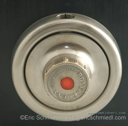

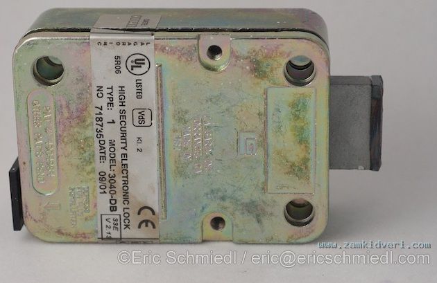

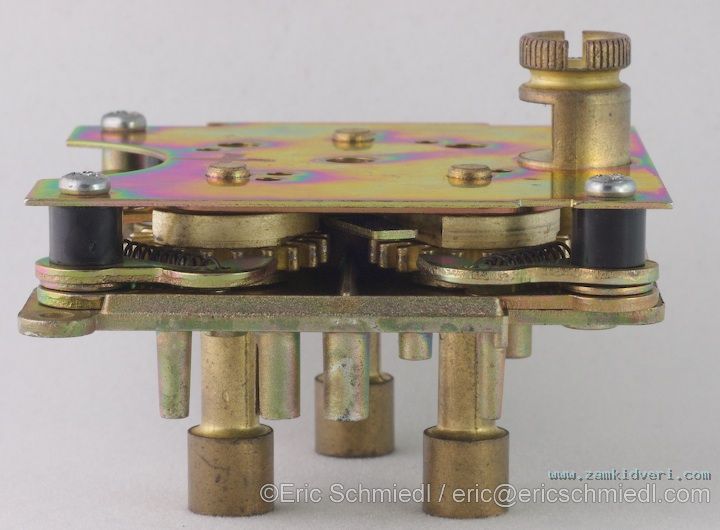

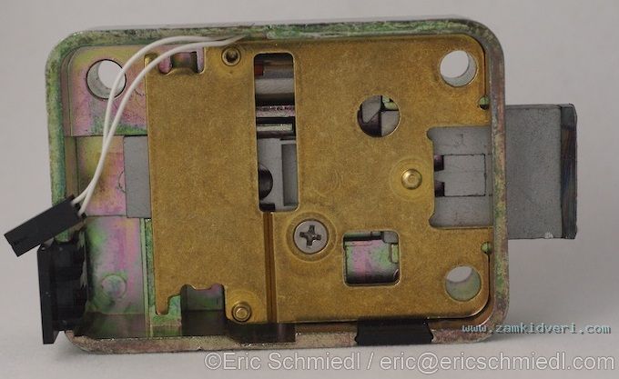

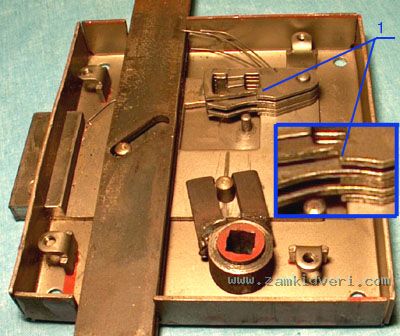

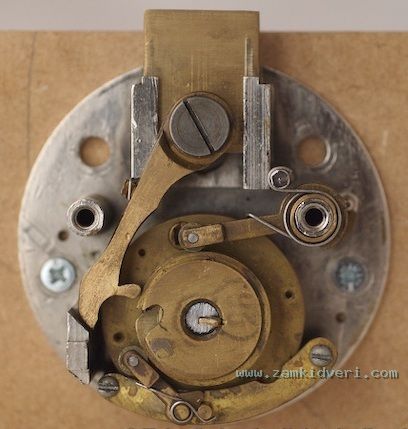

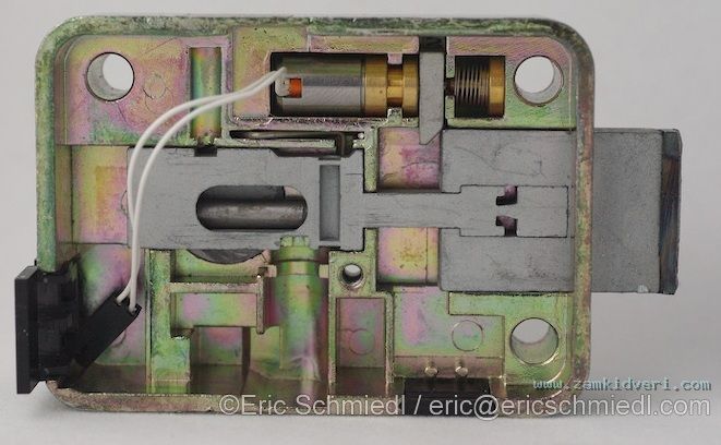

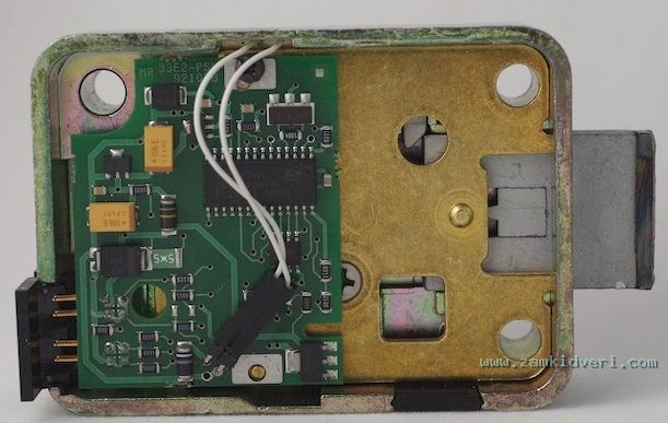

    Тут вопрос у общественности был про электронные замки для сейфов, обычно их оснащают различного вида сменными панелями для набора кода.. а вот внутри..

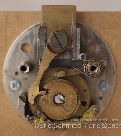

    как пример электронный сейфовый замок Ла Гард, выполняющий роль блокиратора
    по сути - соленоид , блокирующий задвижку+ управляющая электронная начинка..
    и как всегда возможность открыть мастеркодом (спасибо интернету и тяге людей к цветным бумажкам с изображениями мёртвых знаменитостей).. присутствие "полицейских" функций для открывания.. для вскрытия надо добраться до электромагнита.. либо при сверлении в лоб при отсутствии стеклянной защиты, либо с боковых сторон.. ну или воздействуя на узел блокировки перемещения системы запирания

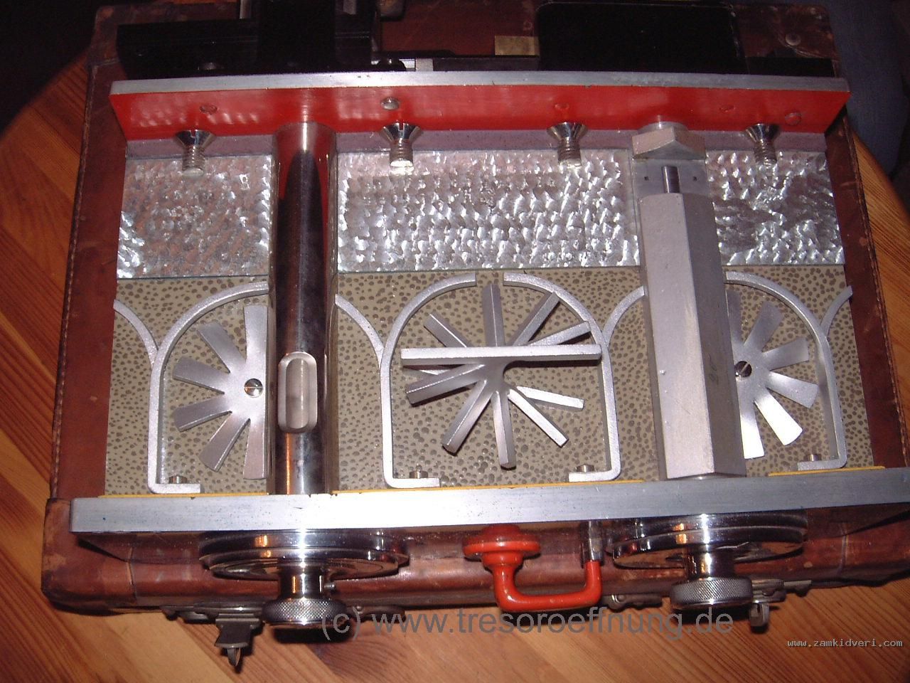

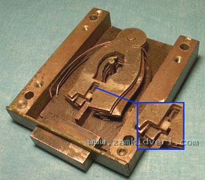

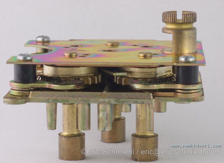

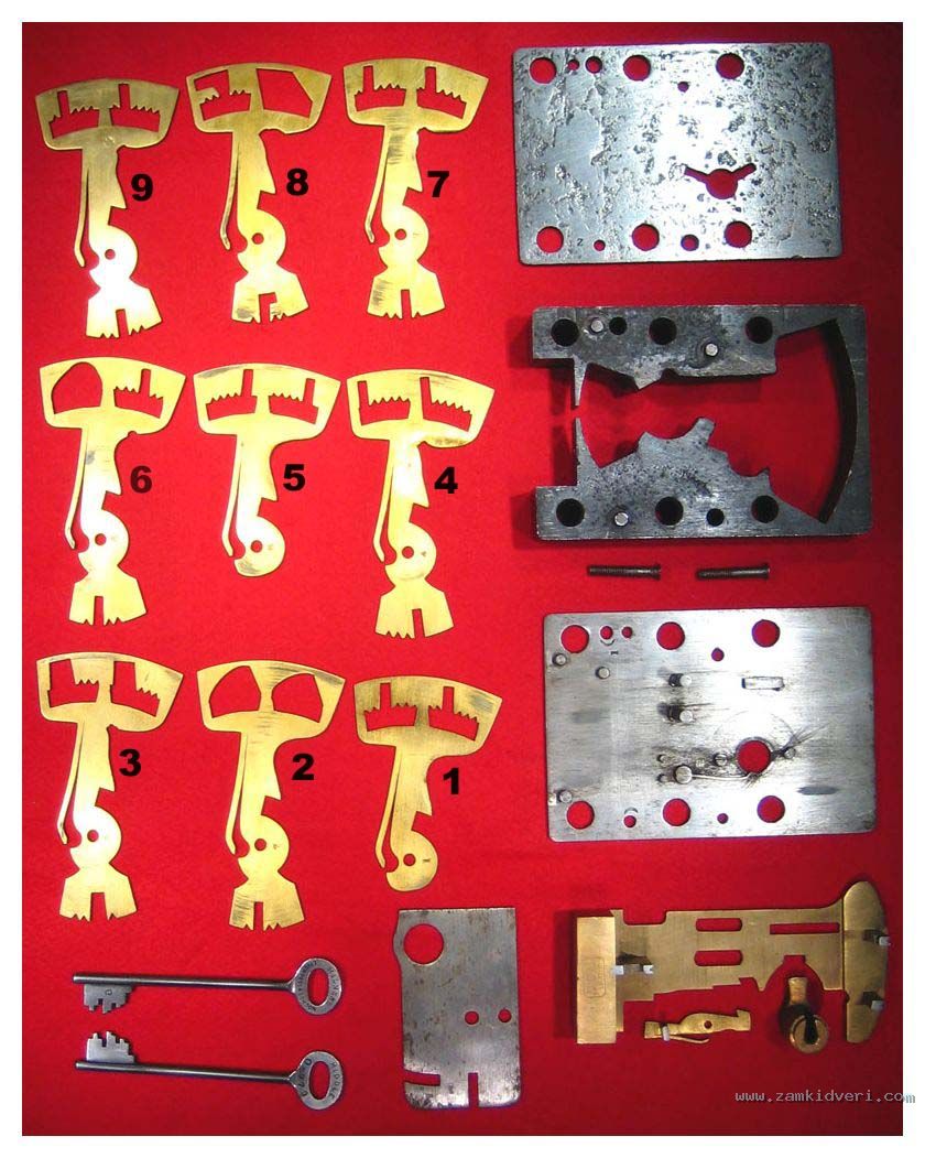

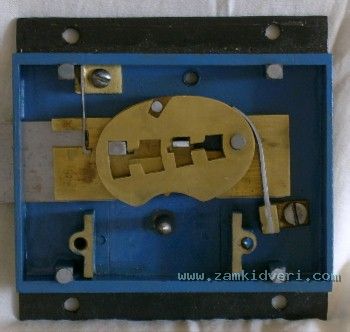

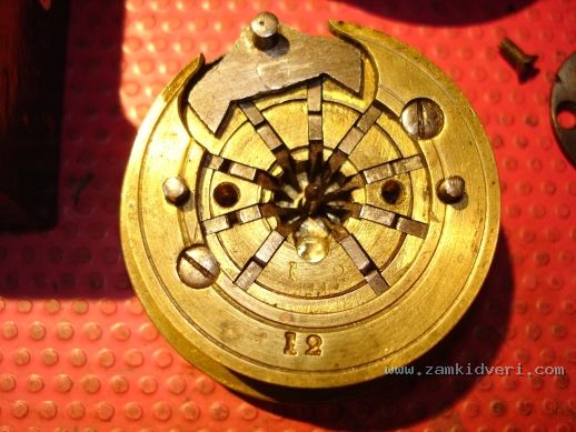

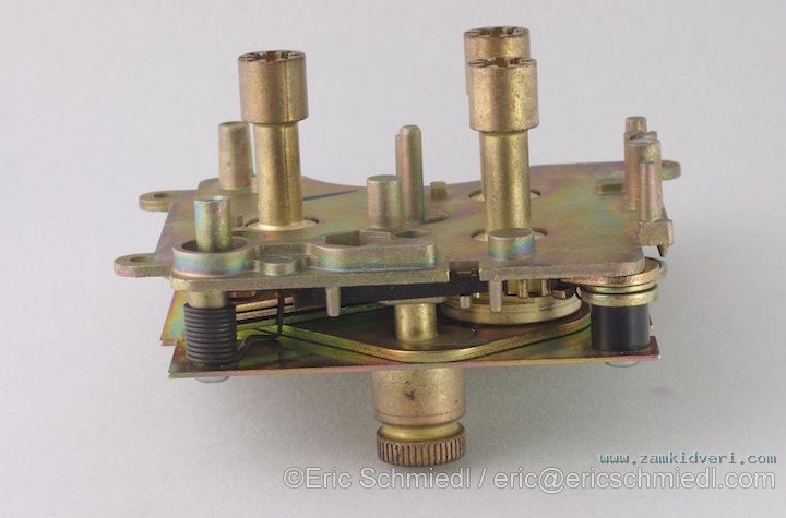

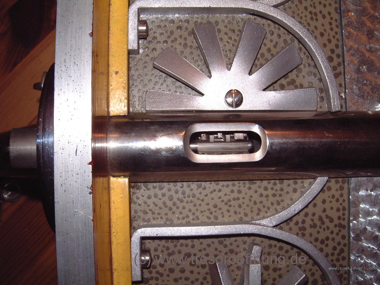

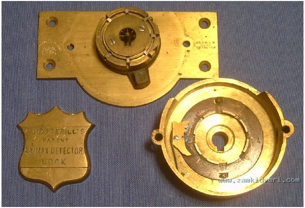

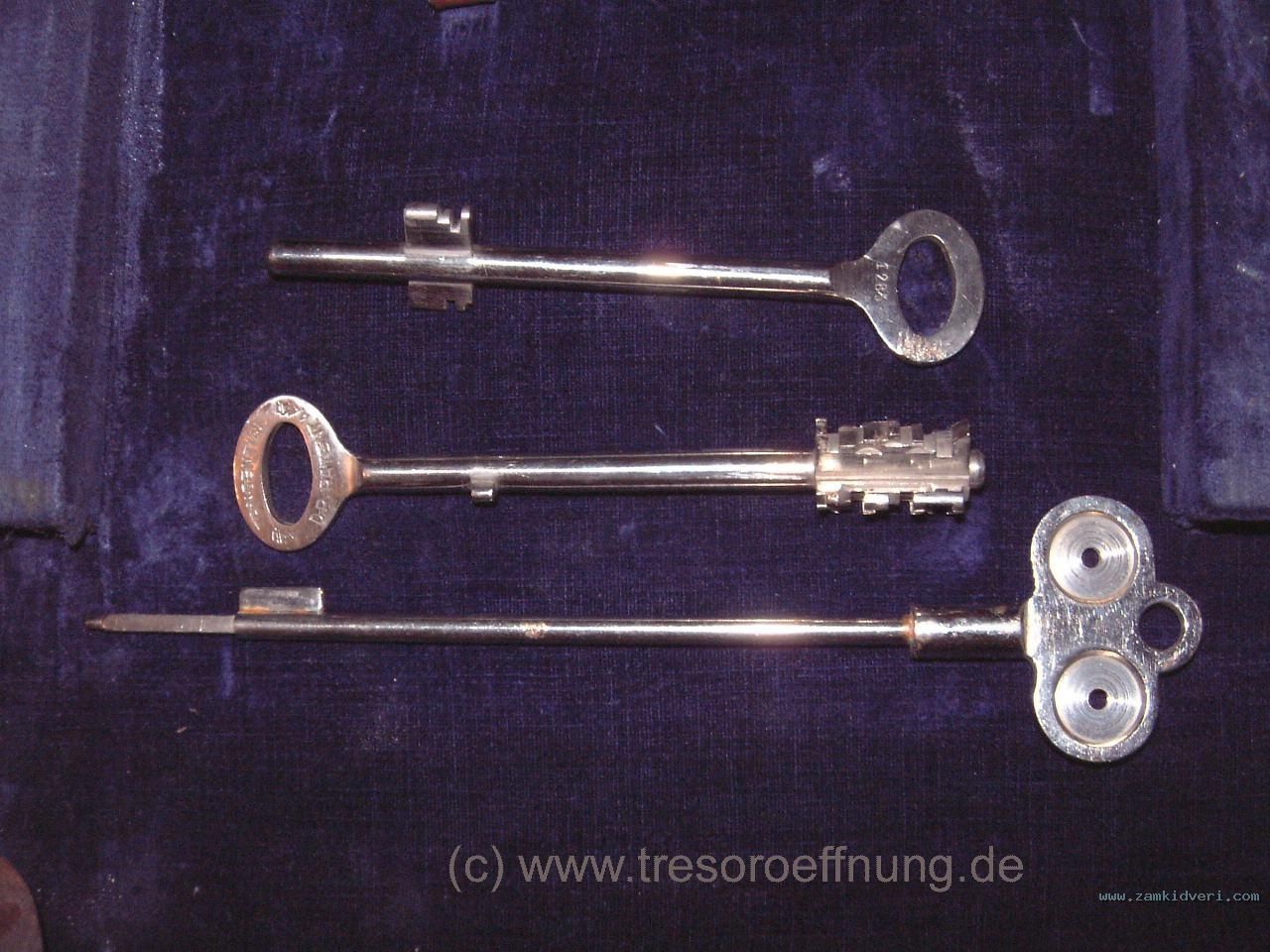

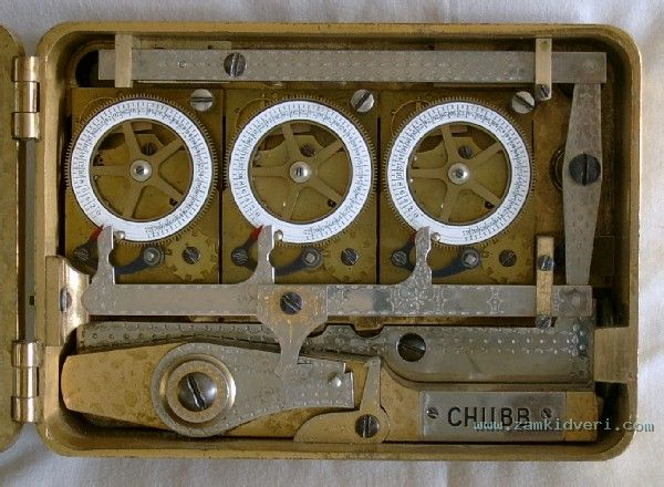

    Неистощимы на выдумку и смекалку люди.. как и замок Чабба в принципе то вариации на тему комбинационных баллансных замков с поворотной ручкой.. как всегда безупречная реализация .. на снимках можно увидеть помимо баланса ещё один подпружиненный рычаг, соприкасающийся с дисками, что само по себе предназначалось для затруднения манипуляции..
    за исключением....
    а об этом и многом другом в следующих сериях
    Изображения

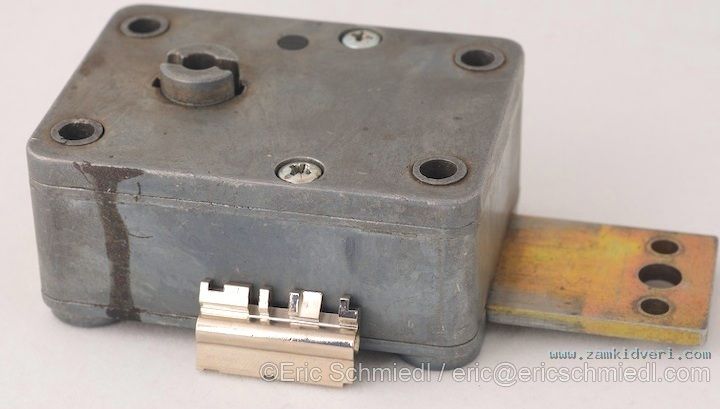

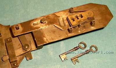

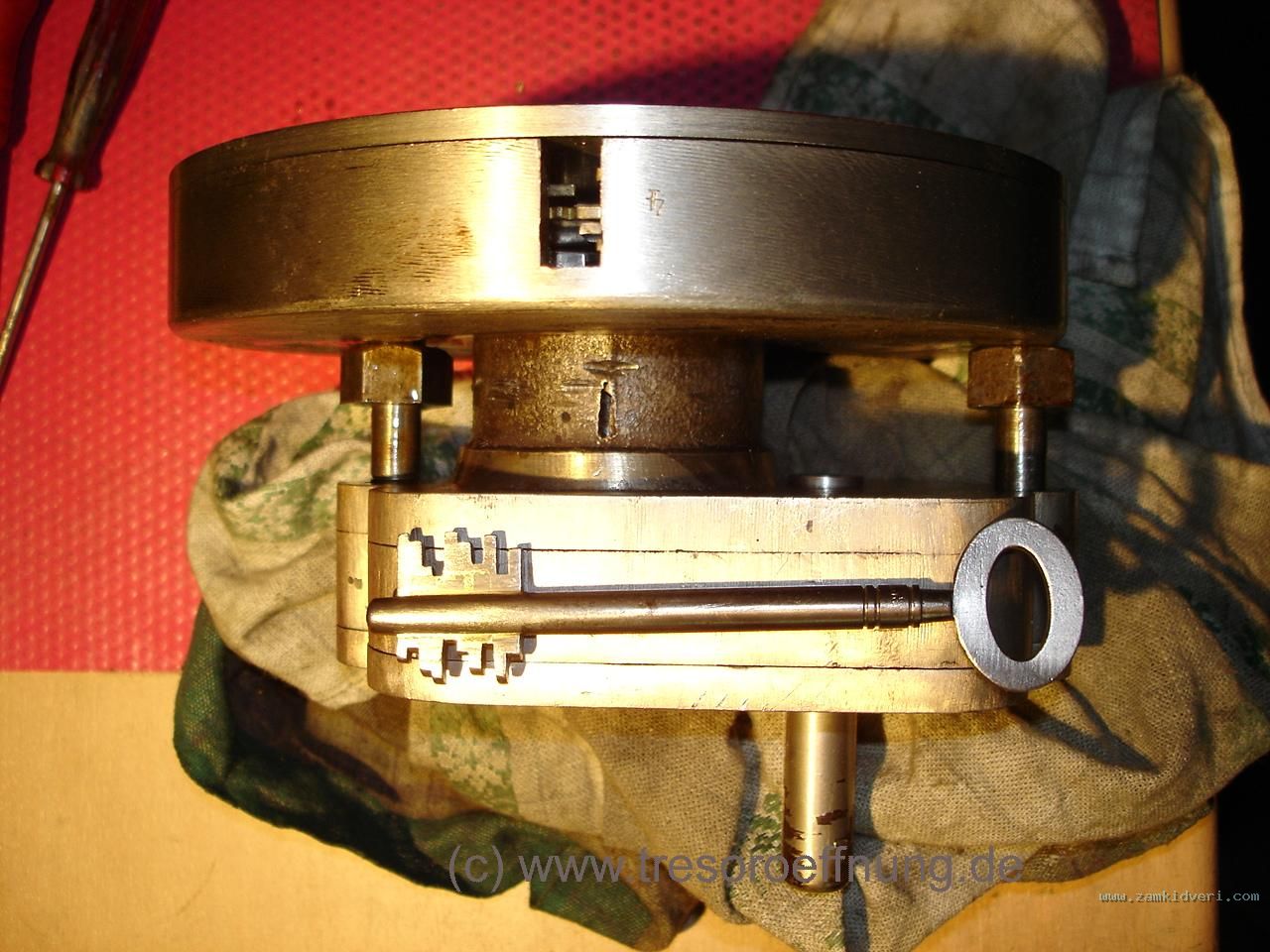

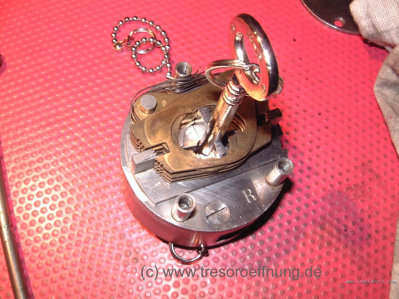

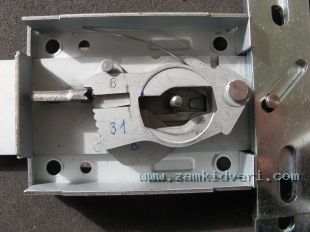

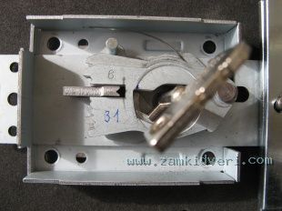

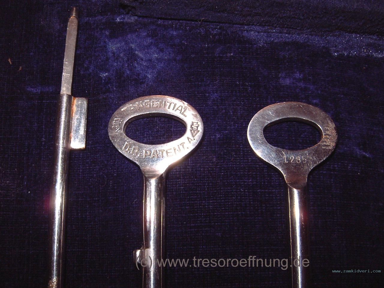

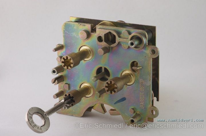

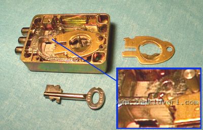

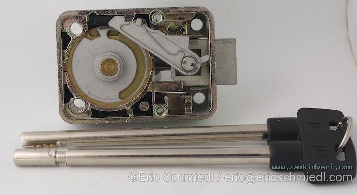

    Замок сейфовый Сержант эд Генерал , отличается от предшественников наличием 2-х дисков с зубцами, один из которых взаимодействует с ключём. другой - со стойкой.. интересное решение для усложнения манипуляции
    бородка ключа отделяется и может переноситься отдельно от стебля
    Изображения

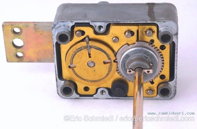

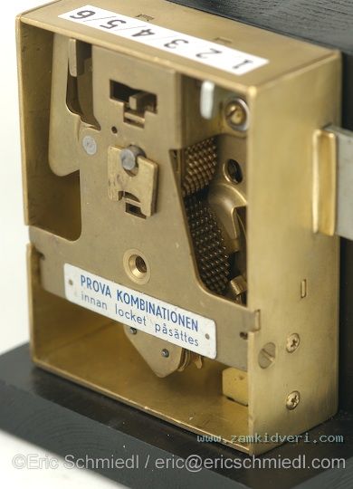

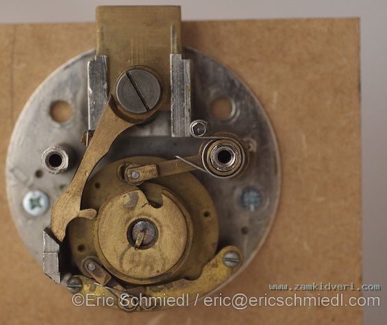

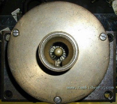

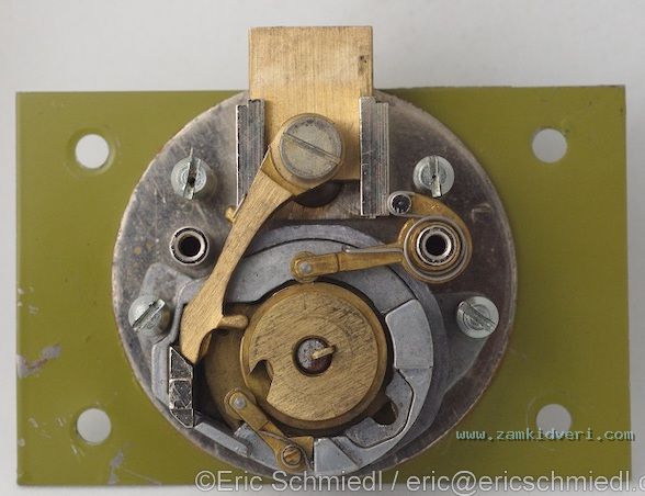

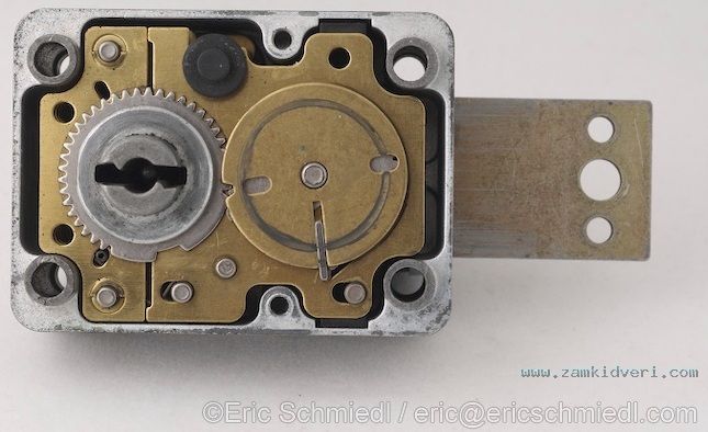

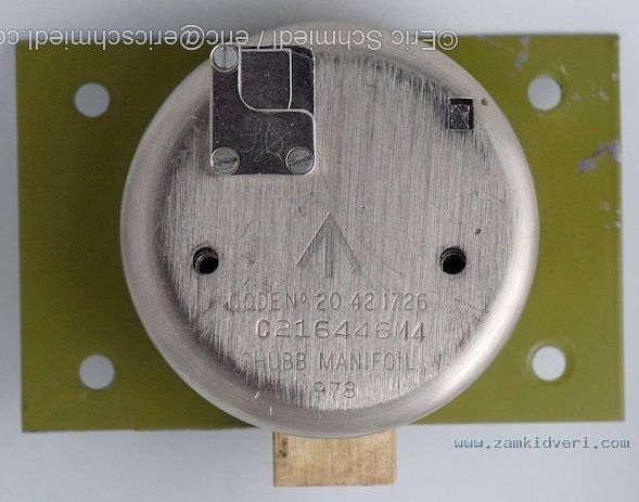

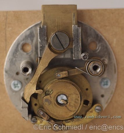

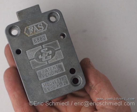

    Ещё один Ла Гард, замочек отличается наличием настандартного механизма набора кода, похоже на баллансный, интересно как подетальнее он устроен...
    Изображения

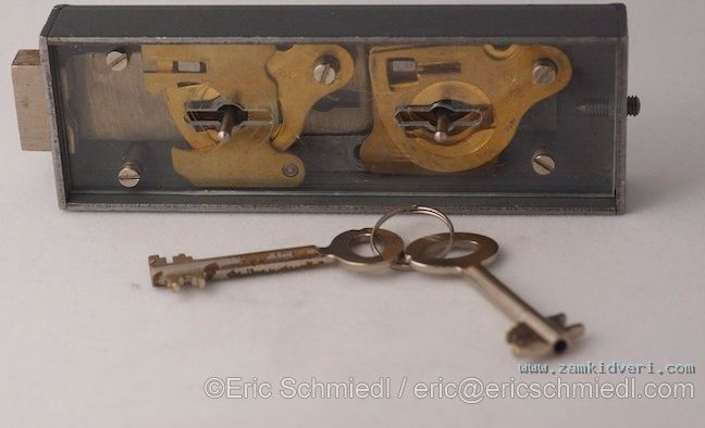

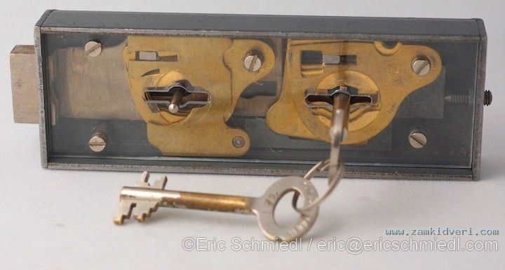

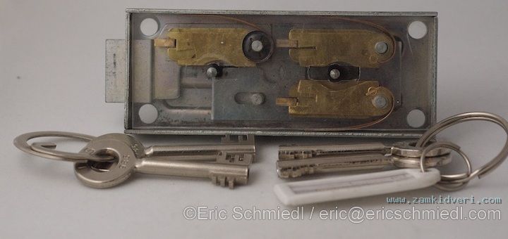

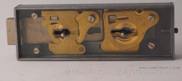

    Вот очередь и депозитных замков, основное их предназаначение в том, что засов перемещается только при вставленных 2-х ключах.. понятно, что манипуляция по такому реальная вещь, однако , попеременно приходится работать с натягом попроще..если засов один.. 2 стойки.. правда и тут свои хитрости есть..
    по правде говоря . в депозитарии под носом у охраны злоумышленникам не так просто и работать.. на то и расчёт.. это замки своего сегмента рынка..

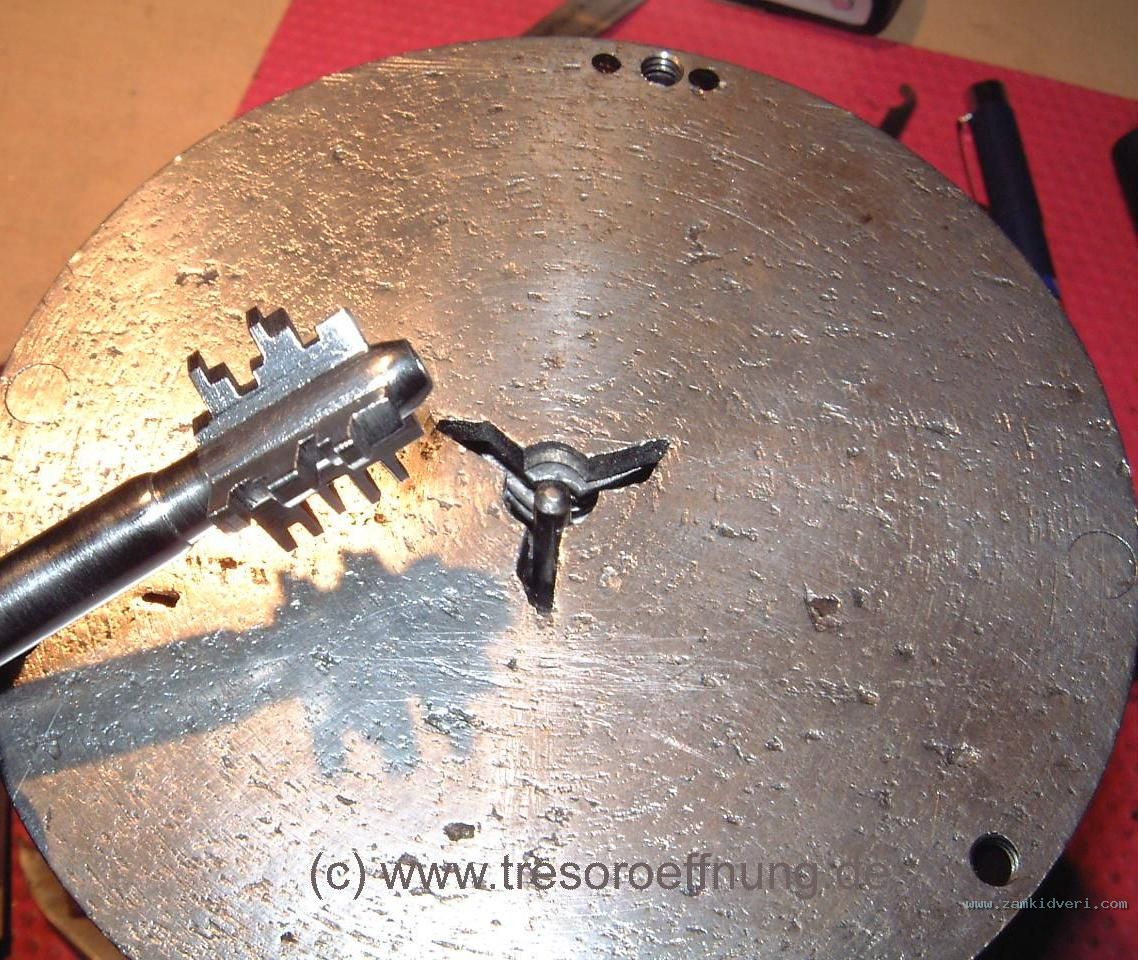

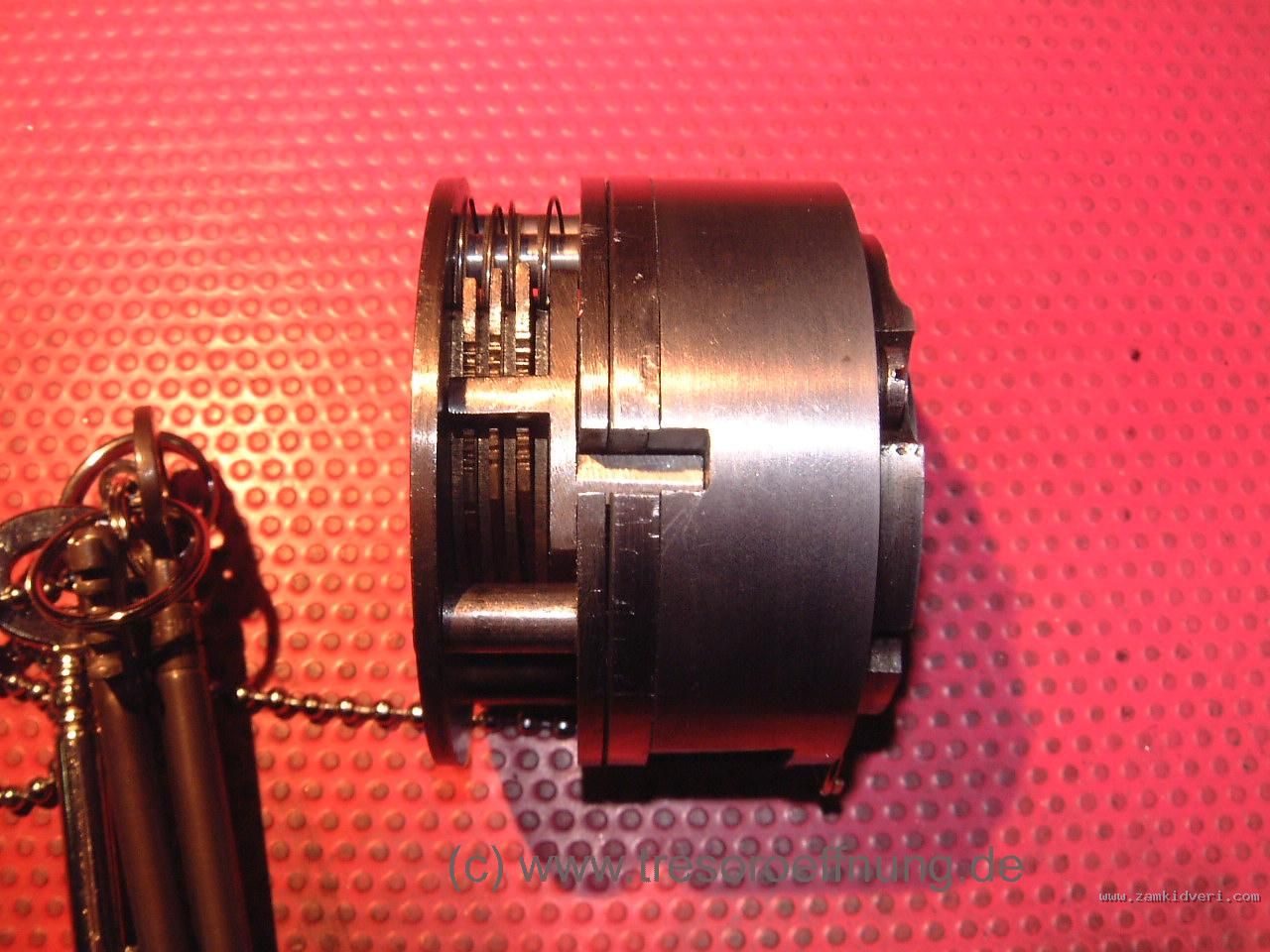

    продолжая тему замков для сейфов нельзя не забыть замочки, основанные на помповых принципах действия.. чего стоила система Брамаха.. однако и на них нашлась погибель..
    о этом в отдельных темах.. как в домашних условиях напильником сделать отмычку под кабу, локсис, аблой протек и москод..
    а тут просто про замки.... исходя из собственного опыта, если не применять отмычку , подобную на наборный ключ, такого типа замочки отнимут достаточно времени
    Изображения

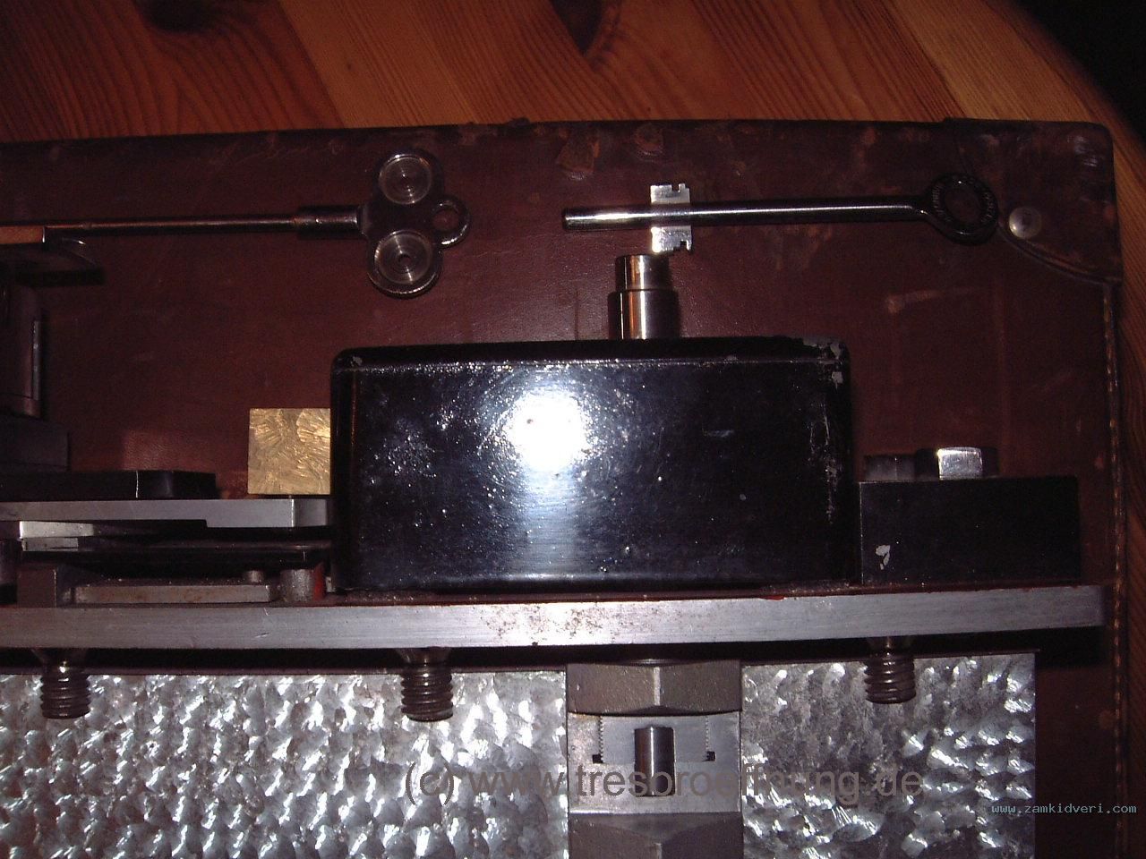

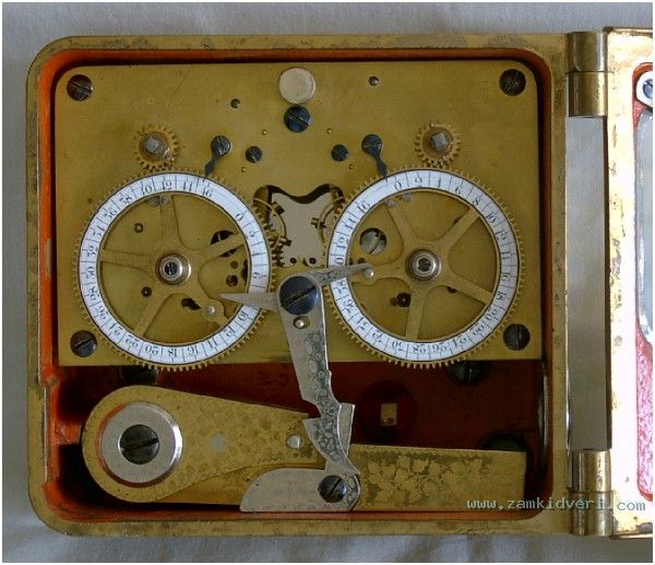

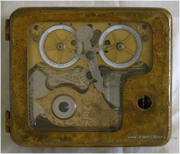

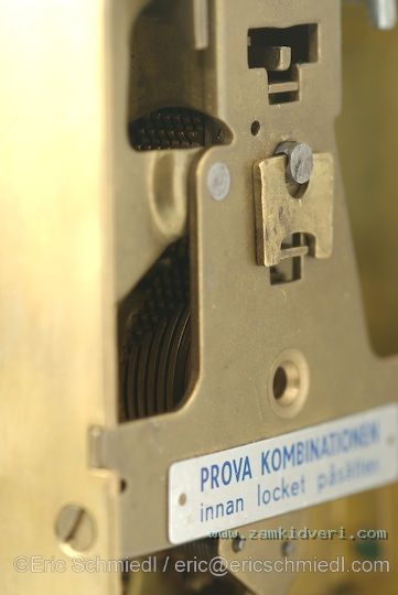

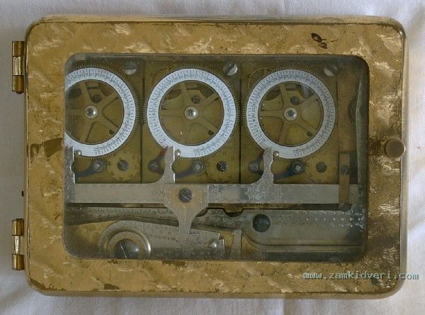

    спасло немало жизней и позволило сберечь прилично ценностей появление на сейфах и хранилищах появление замков с часовым механизмом.. которые просто и изящно позволяют ограничить возможность отурывания основного замка..
    замки такого типа позволяют регулировать время доступа к сейфу.. можно запрограммировать , что сейф открывается в рабочее время банка.. в полночь дверцу открыть сможет только... разве толькоTNT... правда такой метод несовместим с тихими методами проникновения..
    по правде говоря, если на сейфе установлен такой замок при , то даже поставив 100 рублёвый китайский цилиндр можно быть уверенным , что имущество в сохранности, относительно спокойным
    Изображения

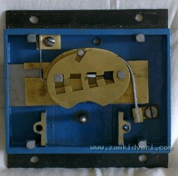

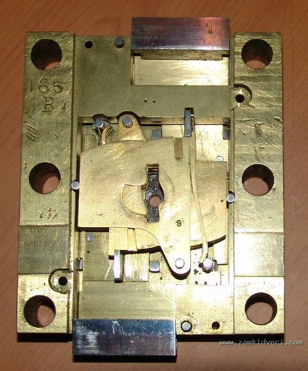

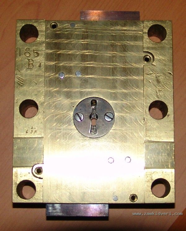

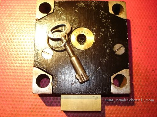

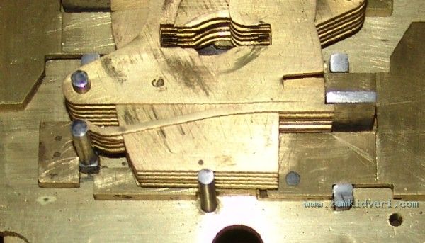

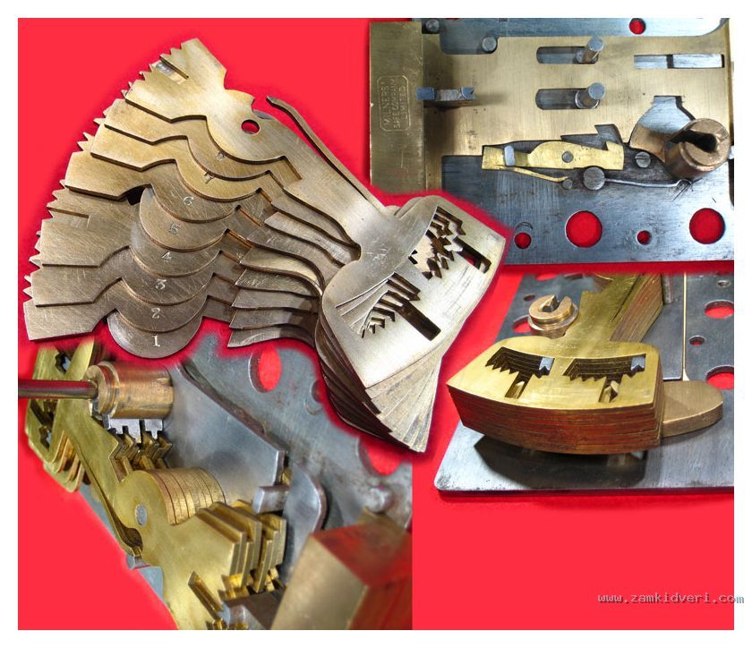

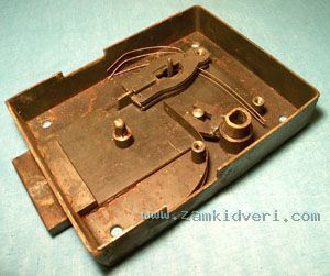

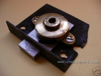

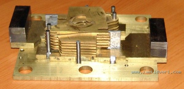

    продуманное решение по исполнению сейфового замка Чатвуда .. материал то ли латунь то ли бронза .. традиционно компенсированная высота секрета ... что б замок работал и без пружин
    реально в сейфе на века стоять будет..
    последние 2 фото - замок Чабба попроще ..с сувальда ми из цветного метталла

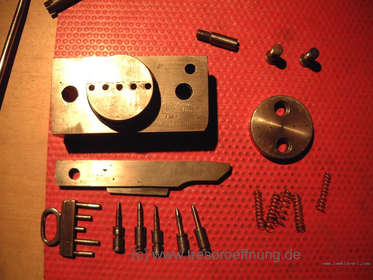

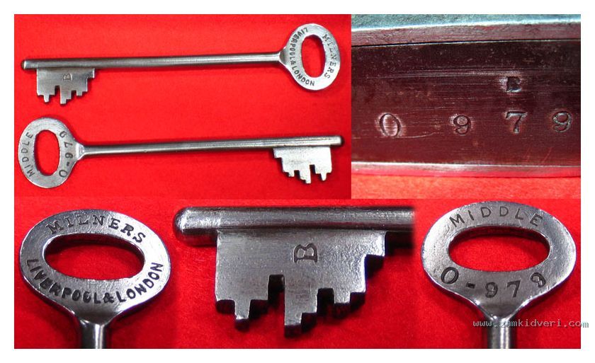

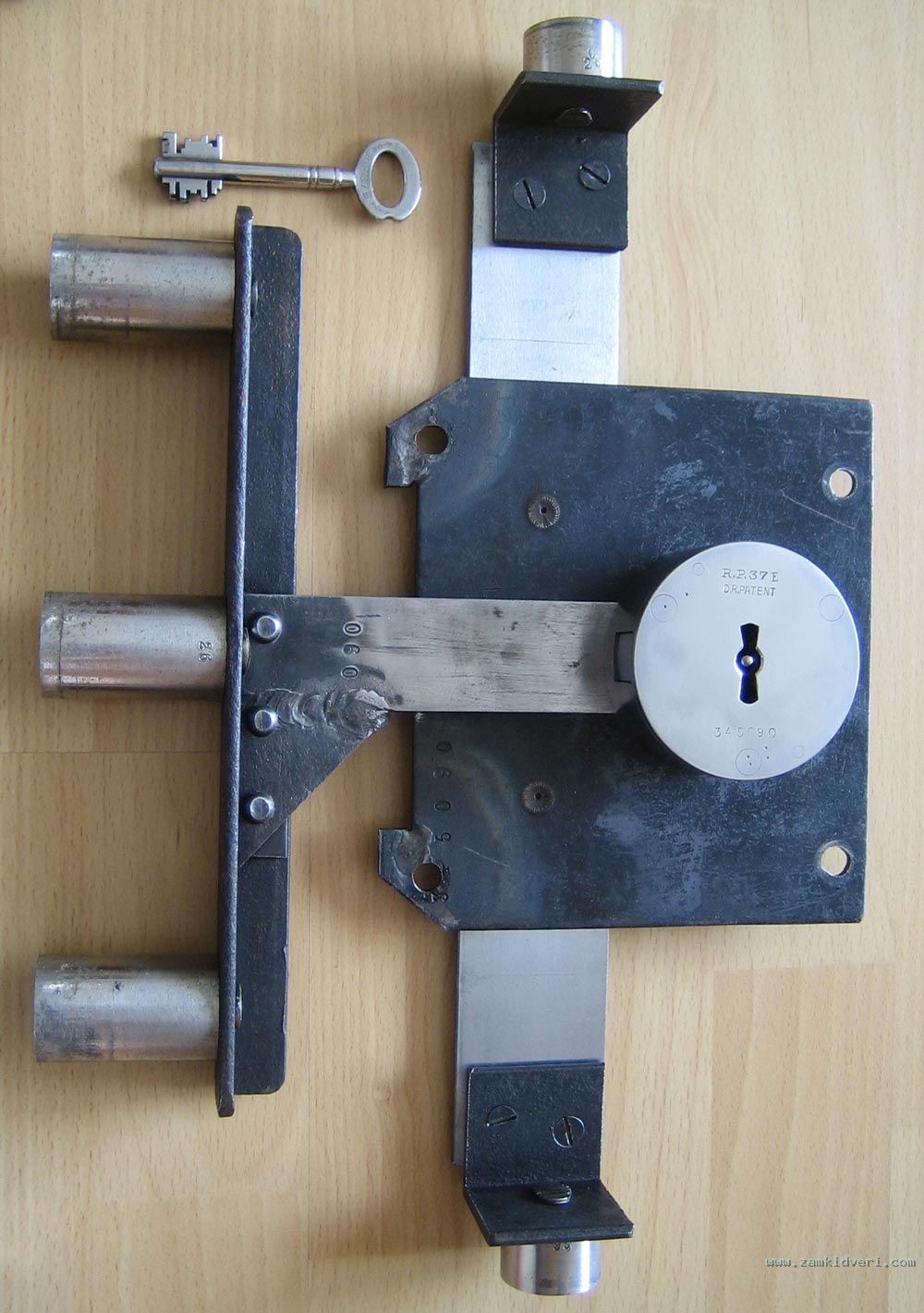

  11. #11

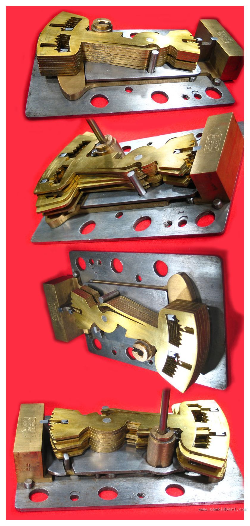

    как вариант сейфового замка с 2-мя стойками.. когда много не означает лучше.. однако с латунными сувальда ми.. замок Милнера
    что сказать.. отсечная втулка вещь немного затрудняющая манипуляцию..
    от импрессии не защитит.. исполнение красивое , однако.. такой замок на стенку в рамку под стекло

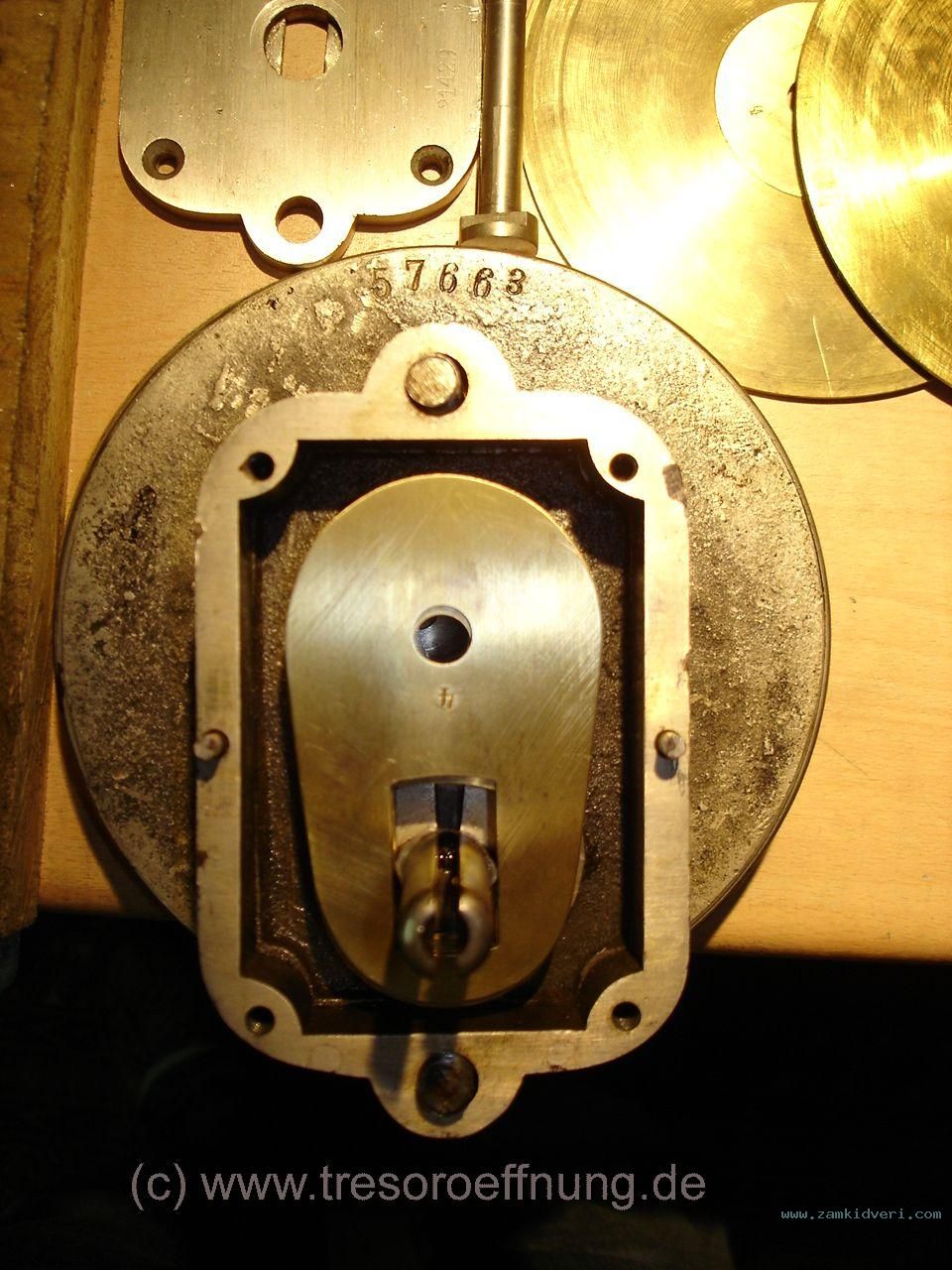

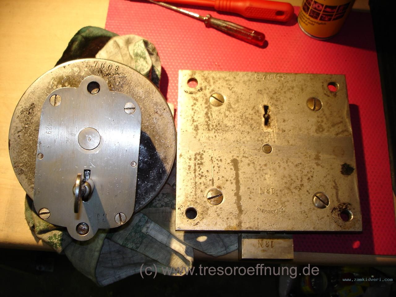

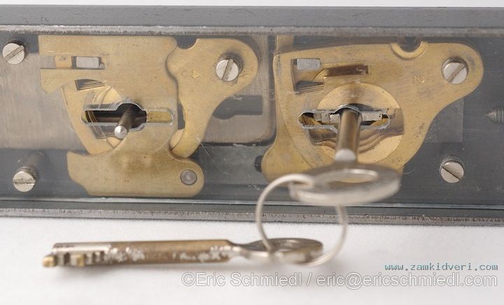

    и снова те замки, забывать которые никак нельзя. Кромер .. рамочный замок, который отнимет прилично времени и у квалифицированного взломщика по чистому идея проста донельзя.. исполнение педантичное и аккуратное
    маточный ключ как всегда не даст много места развернуться отмычка м.. если, конечно не постараться..

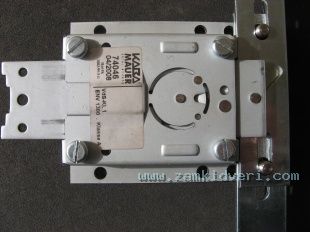

    да и Мауэры пока никто не скидывал со счёта..
    популярные замочки в своём ценовом сегменте
    Изображения

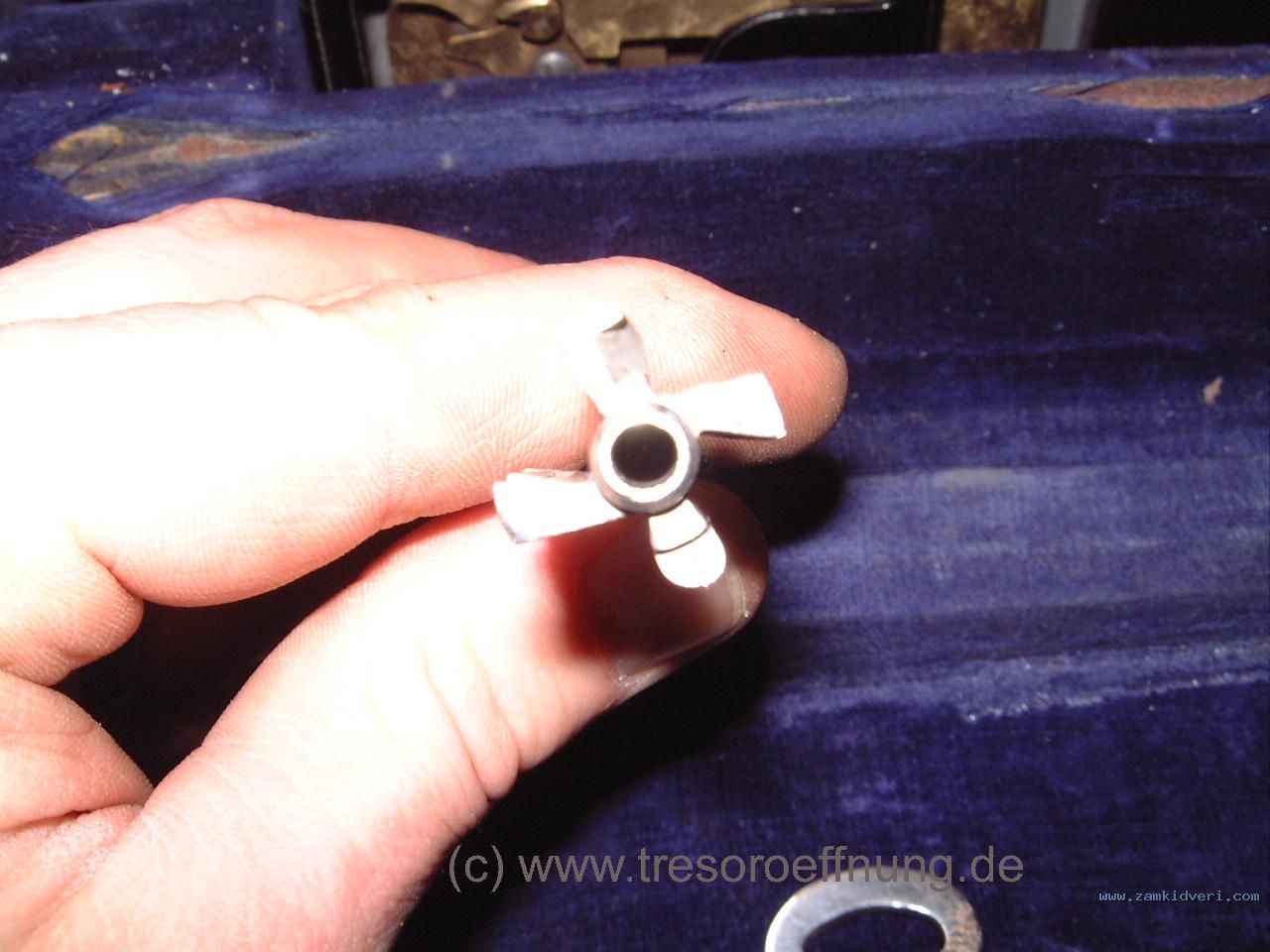

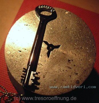

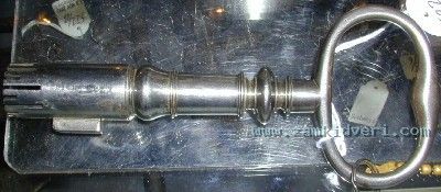

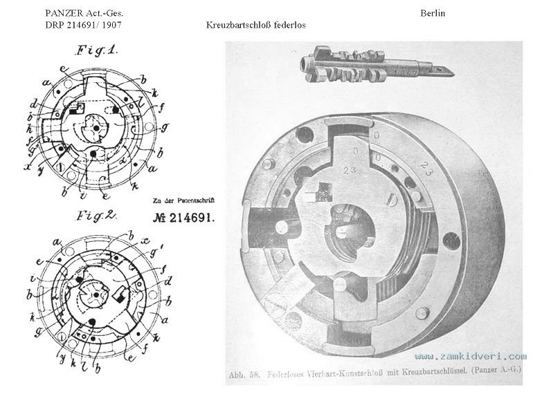

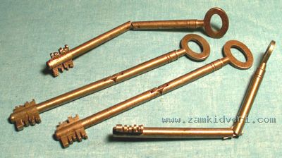

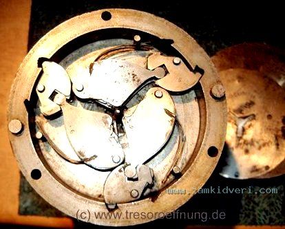

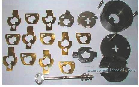

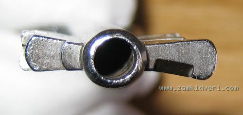

    Говоря о маточных ключевых замках для сейфов нельзя не забыть о таких примечательных замочках, как немецких производства фирмы "Панцер", г.Берлин, отличающихся наличием 3-х и 4-х бородок на ключе. Такое решение само по себе за счёт увеличения количества секретов по логике проектировщиков должно было усложнить вскрытие... что в случае 3-х бородочного ключа и механизма с 3-мя качающимися рычагами вполне реально.... а вот 4-х бородочный ключ и механизм соответствующего замка вовсе не так хорош , как это думалось.. похож на Кромера рамочного ... только деталей побольше.. что само по себе снижает отказооустойчивость конструкции, пожалуй, единственный плюс данного замочка - отсоединяемая часть ключа, содержащая кодовые элементы.. это позволяет не носить длинный ключ с собой.
    в целом , замочки данного типа всегда вызывали неподдельный интерес публики во причине оригинального дизайнерского решения исполнения ключей в первую очередь. Касательно способов вскрытия.. есть слабое место - много бородок увеличивает общую площадь скважины , ЧТО УВЕЛИЧИВАЕТ ВОЗМОЖНОСТИ ДЛЯ ВСКРЫТИЯ ОСОБЕННО ГЛУПО ВЫГЛЯДИТ 4-Х БОРОДОЧНЫЙ КЛЮЧ..
    место сих замков в музее, но не в реальном сейфе.

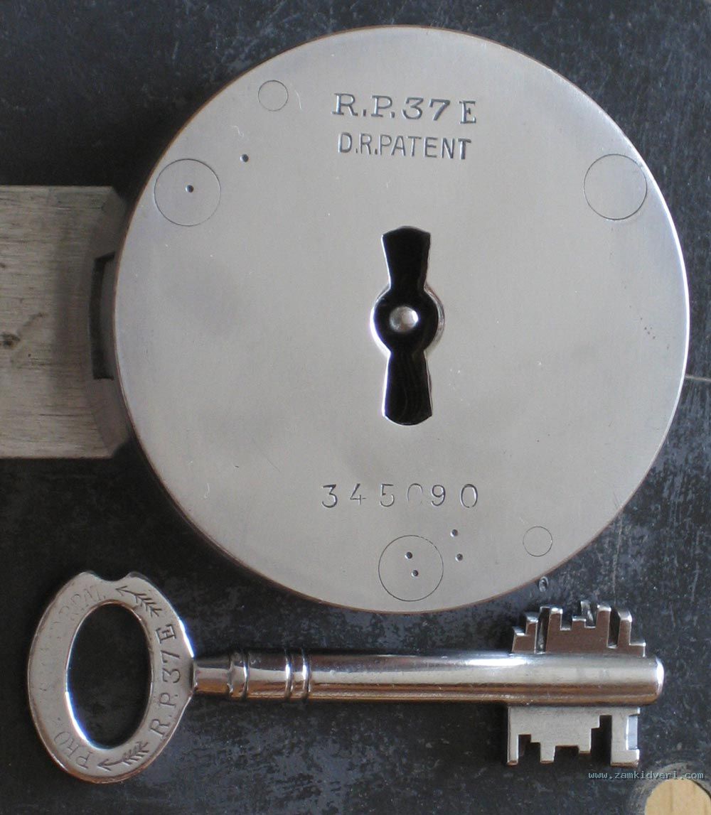

    ещё один замочек для сейфа с неоднозначным способом реализации защиты от манипуляции
    сувальды тут вращаются в корпусе замка и выставляются при вставке ключа и его повороте.. всё просто, имеются и защиты от манипуляции в виде ложных пазов, удручает то, что их форма трапециевидная, что упрощает манипуляцию..
    замок комплектуется защитной накладкой, предотвращающей доступ к скважине штифтовым механизмом помпового типа.. это так, от честных людей, однако от вандалов защитить способна..
    когда смотришь не неё, сразу вспоминаешь Дисек и возникает стойкое ощущение, что кто то у кого то чего то спёр .. ну да ладно,..
    идея в принципе ничего, только уж больно трудоёмкая

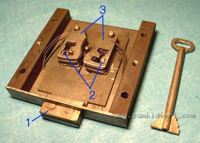

    в данном сейфовом замке - блокираторе с маточным ключом имеется 2 стойки и сувальды качаются в 2-х направлениях по 2-м осям, что по мнению изобретателя должно было усложнить манипуляцию. в принципе, данный вариант замка несколько изменяет характер нарезки секретов. не особо выдающийся замок в целом, правда , оригинальный и заслуживает места в музее
    длинный ключ позволяет устанавливать замок в глубине дверей сейфов и хранилищ
    Изображения
