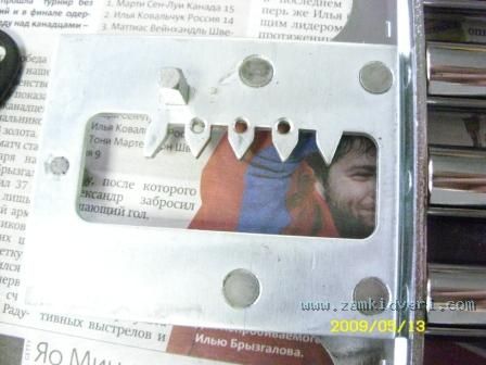

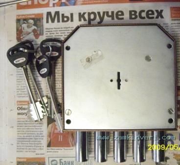

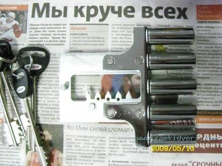

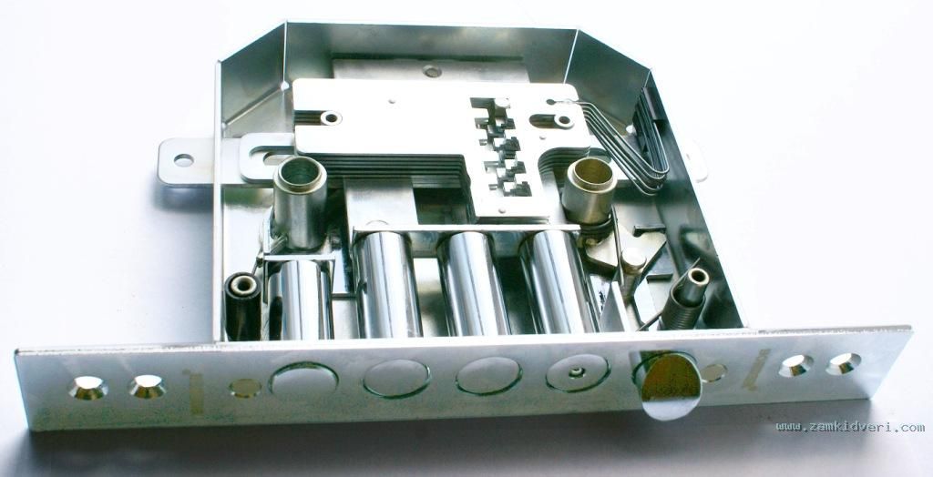

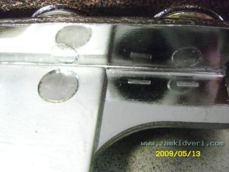

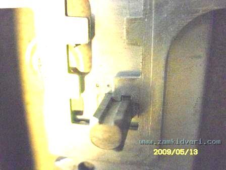

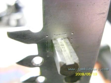

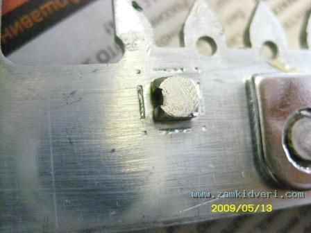

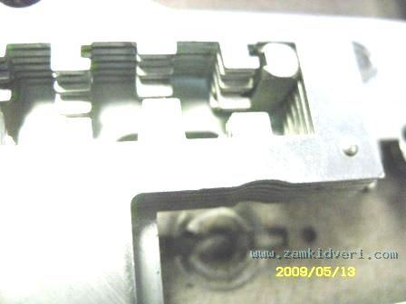

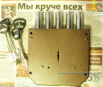

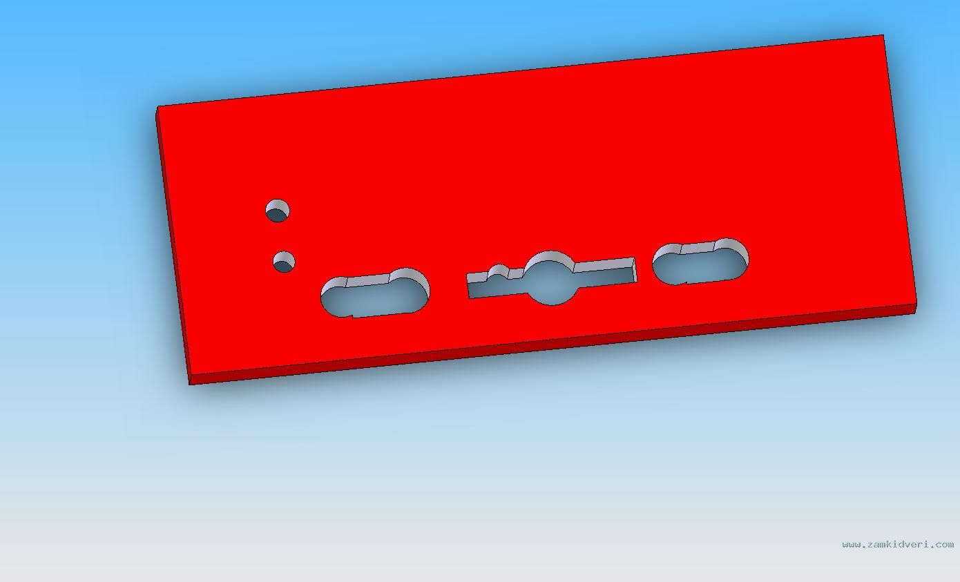

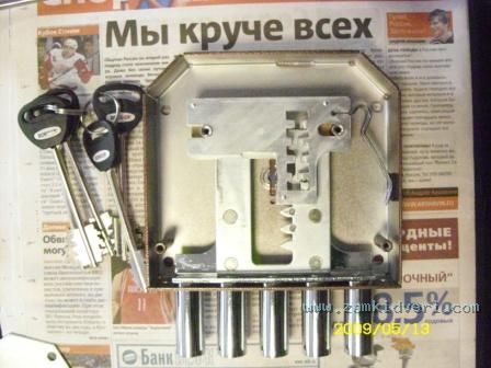

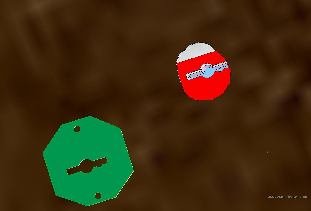

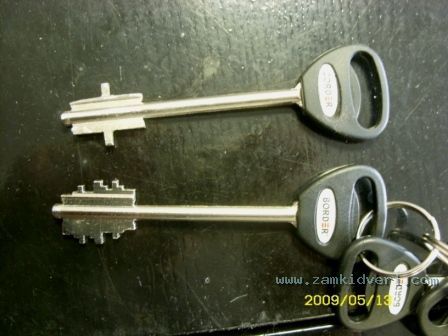

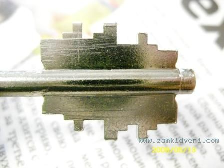

    посмотрим, что же внутри.. а.. стойка запрессована довольно символически.. зазор в кодовом пазу и в ложном ОТЛИЧАЮТСЯ В РАЗЫ , ПРИ МАНИПУЛЯЦИИ СРАЗУ ПОНИМАЕШЬ, КОГДА СТОЙКА ПОПАЛА В ЛОЖНЫЙ ПАЗ. А КОГДА В КОДОВЫЙ, ЗАМОК СОЗНАТЕЛЬНО СПРОЕКТИРОВАН ДЛЯ ЭТОГО и позволяет это прочувствовать, за это благодарность от взломщиков, смотрим дальше, ослабляющие отверстия в зубцах гребёнки от свёртывания СДЕЛАНЫ ТАК, ЧТО БЫ ПОСЛЕ ОБЛАМЫВАНИЯ ЗУБА БЫЛА ВОЗМОЖНОСТЬ ЗАЦЕПИТЬСЯ ЗА ЗАСОВ И ЗАВЕРШИТЬ НАЧАТОЕ, приклёпывание ригелей с торца не всегда оправданно.. с прочими производителями были вопросы , когда ригеля просто отрывались и дверь нельзя было открыть..
    и самое интересное. это ключи, стальная загатовка позволяет сделать ВЫСОКОКАЧЕСТВЕННЫЙ натяжек из неё, который прослужит долго долго... как в прочем , надеемся и сам замок
    однозначно есть прогресс..

    Гавриков Андрей
    Цитата Сообщение от SAWWA
    1) Данная тема создаётся по многочисленным обращениям трудящихся, стремящихся узнать побольше о слабых и сильных сторонах замков Бордер , способах их вскрытия, в.т.ч. как манипуляционным. так и с повреждениями. как получится
    2) к нам на форум любезно пожаловал Андрей Гавриков. представитель фирмы изготовителя, которому можно задавать многочисленные вопросы. желательно по теме.
    участников
    3) ПРОСЬБА ОПЕРИРОВАТЬ НЕ МИФИЧЕСКИМИ ПОНЯТИЯМИ, А писать РЕАЛЬНО ОТДАВАЯ ОТЧЁТ В СВОИХ словах
    Доброго дня всем, кто это будет читать!
    1) Видимо их было действительно много, что уже во второй раз модератор начал тему "про Бордер "... Правда замок почему-то только один постоянно рассматривает 6-сувальдный, как будто других нет?!
    2) Меня любезно "пустили". Но, здесь я буду излагать исключительно собственное мнение, но "реально отдавать отчет в своих словах" буду.
    3) Вот с этим согласен и надеюсь, что "мифов" = непроверенных, умозрительных, "не измеренных" данных будет не много )))

    Спору нет, 6- и 8- сувальдный замок БОРДЕР, есть разница при вскрытии. Мне лично, качество изготовления замка считаю удовлетворительным. Но при изучении замка вскрытие происходит довольно- таки легко. Ложные пазы должны находиться и в верхних, и в нижних зубцах кодового лабиринта ( что усложняет вскрытие). А так поднимаешься, как по "лесенке". Я не беру в расчет вскрытие замка с помощью самоимпрессии. При наработке навыков, при точном определении, что именно установлен замок БОРДЕР, он вскроется достаточно легко! Но если брать в расчет замок КЛАСС и БОРДЕР, то БОРДЕР намного лучше! В первый раз после посещения сайта БОРДЕР, мнение о замке было намного лучше, съездил на рынок, приобрел данный замок, как обычно закрепил в тиски, крючки и т. д. Хочу сразу сказать. что ожидал противника намного сильнее.......
    Не поймите меня превратно, но если сравнивать вскрытие замка БОРДЕР и КЕРБЕРОС, БОРДЕР отдыхает. Повторюсь, качество изготовления замка мне нравится, но взломостойкость должна быть намного лучше!
    P. S. У нас изготовители сейфов ( железные ящики) стали устанавливать замки БОРДЕР на свою продукцию. Ящик стоит 700$, а жизни ему до 10 минут. Абсурд!!!
    С ув. ЕГОР

    Цитата Сообщение от Гавриков Андрей
    Я позволил себе пронумеровать аргументы, что бы удобнее было комментировать.
    1) Стойка каленая. Если кто-то сможет приварить закаленный метал без изменения его прочностных характеристик, прошу сообщить.
    Символически... а Вы замеряли усилие? Или "на глазок" определили?
    Крепление хвостовика выдерживает требуемые ГОСТом нагрузки около 240 кг. Можете проверить…
    2) Здесь Вам виднее. Вы же - «манипуляторщик»!
    3) Вы уверены в этом? У Вас есть информация? Вы это готовы доказать? Или Вы пропустили случайно – «как - будто»?
    4) Вы пробовали? Защита от свертыша работает, что проверено не однократно разными людьми.
    5) Так Вы про конкретную модель замков Бордер или "про прочих"? Что есть факты «отваливания» ригелей замков Бордер ? Если нет, то можем дальше начать сравнивать, что лучше «клепка» или «сварка»? Вы про то, как «отваливается», а я про «самолеты», которые до сих пор собираются в т.ч. и методом клепки.
    6) Стальная заготовка. Сделать натяжек из ключа, конечно, можно. Здесь у Вас опыта, конечно, больше. Хотя латунь обрабатывается проще.
    7) А про прогресс – не слова…
    Что в «сухом» остатке?
    Из семи пунктов пять – субъективные мнения авторитетного профессионала, которые в принципе здесь уже обсуждались, т.е. были известны. Можно было добавить и про бронепластину, но и это уже обсуждалось в другой теме.
    Нет пределов у прогресса…. Работа по модернизации указанного замка ведется постоянно. Уже изменено расположение сувальд о чем написал http://www.borderlocks.ru/ru/news/2009-05-14.
    Будет изменено:
    1) Замена ключей на латунные с никелевым покрытием.
    2) Замена запирающего механизма (сувальды, зубчатая рейка, нарезка ключа) на принципиально другой механизм.
    3) Видимо, будет изменена и защелка.
    Будут и другие нововведения. Ориентировочный срок реализации указанного – 1 -1,5 года.
    Людей интересует реальная взломостойкость замка, а не надпись на коробке. Пишите тогда так: наш замок ( способен защитить ваше имущество до 10 минут, если исключить самоимпрессию!). А ваш замок расчитан на любителя ( с интересом). Установи КЕРБЕРОС и твой оптимизм быстро угаснет! Если бы я не вскрывал замки, КЕРБЕРОС ( что считаю в спокойном подъезде нереально), то ваши замки можно вскрыть, не докуривая сигарету. РАБОТАЙТЕ НАД ОШИБКАМИ! НЕ НАВЯЗЫВАЙТЕ ВАШЕ МНЕНИЕ ДОБРОПОРЯДОЧНЫМ ПОКУПАТЕЛЯМ. Кроме изготовления, интересуйтесь у людей, которые умеют вскрывать замки!
    С ув. ЕГОР

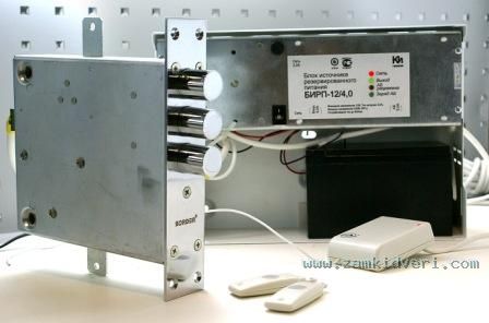

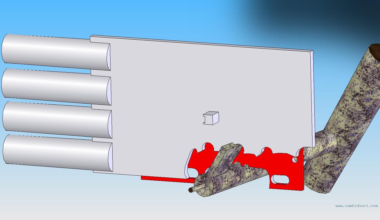

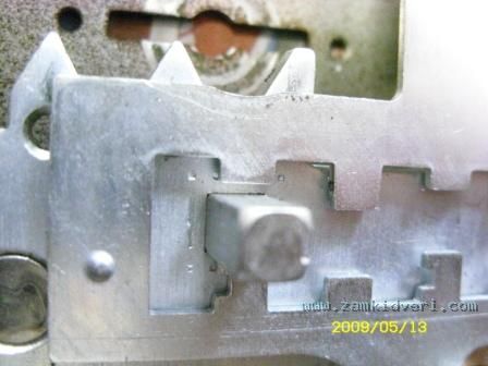

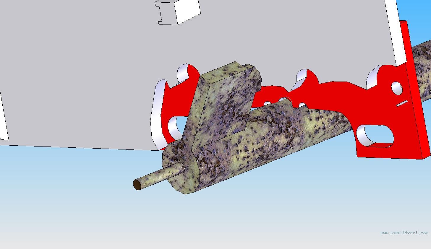

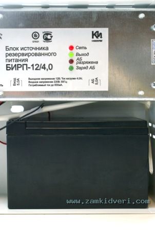

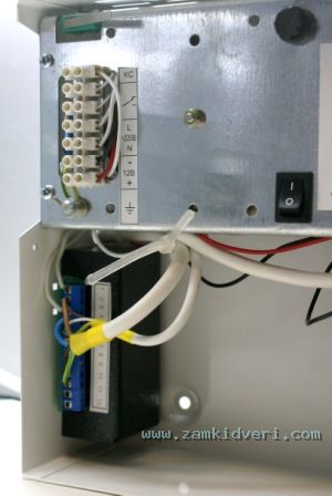

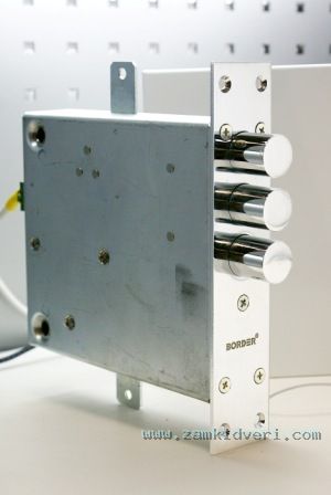

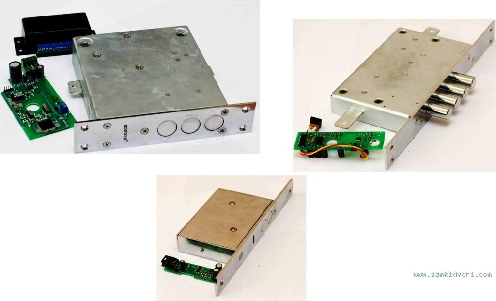

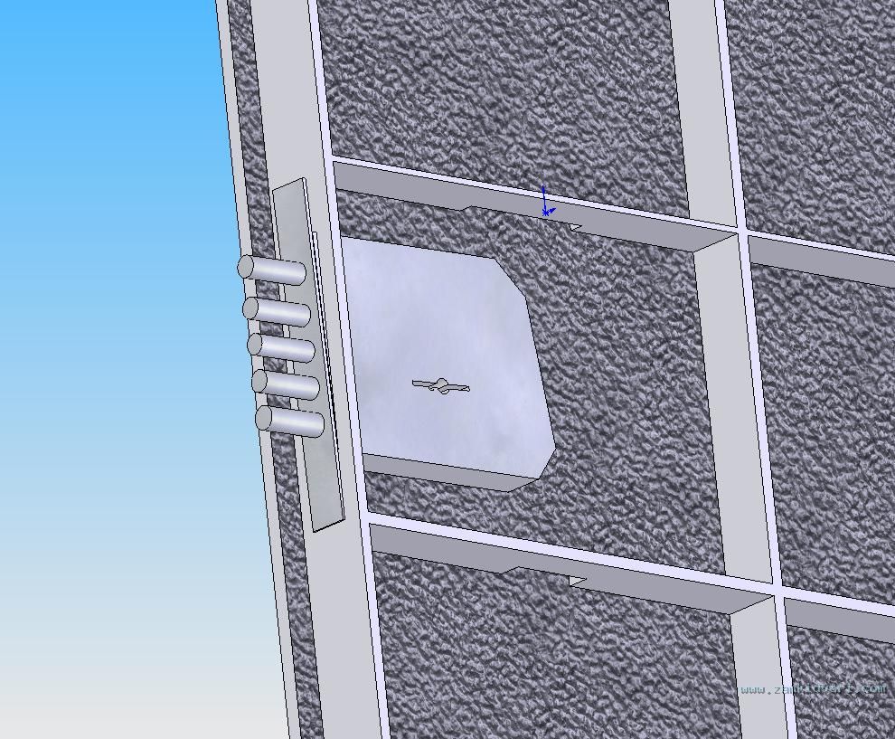

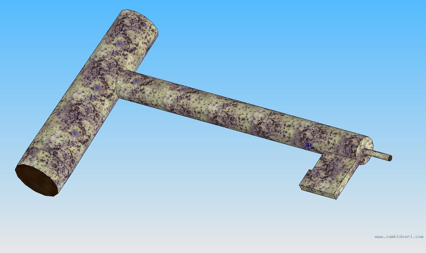

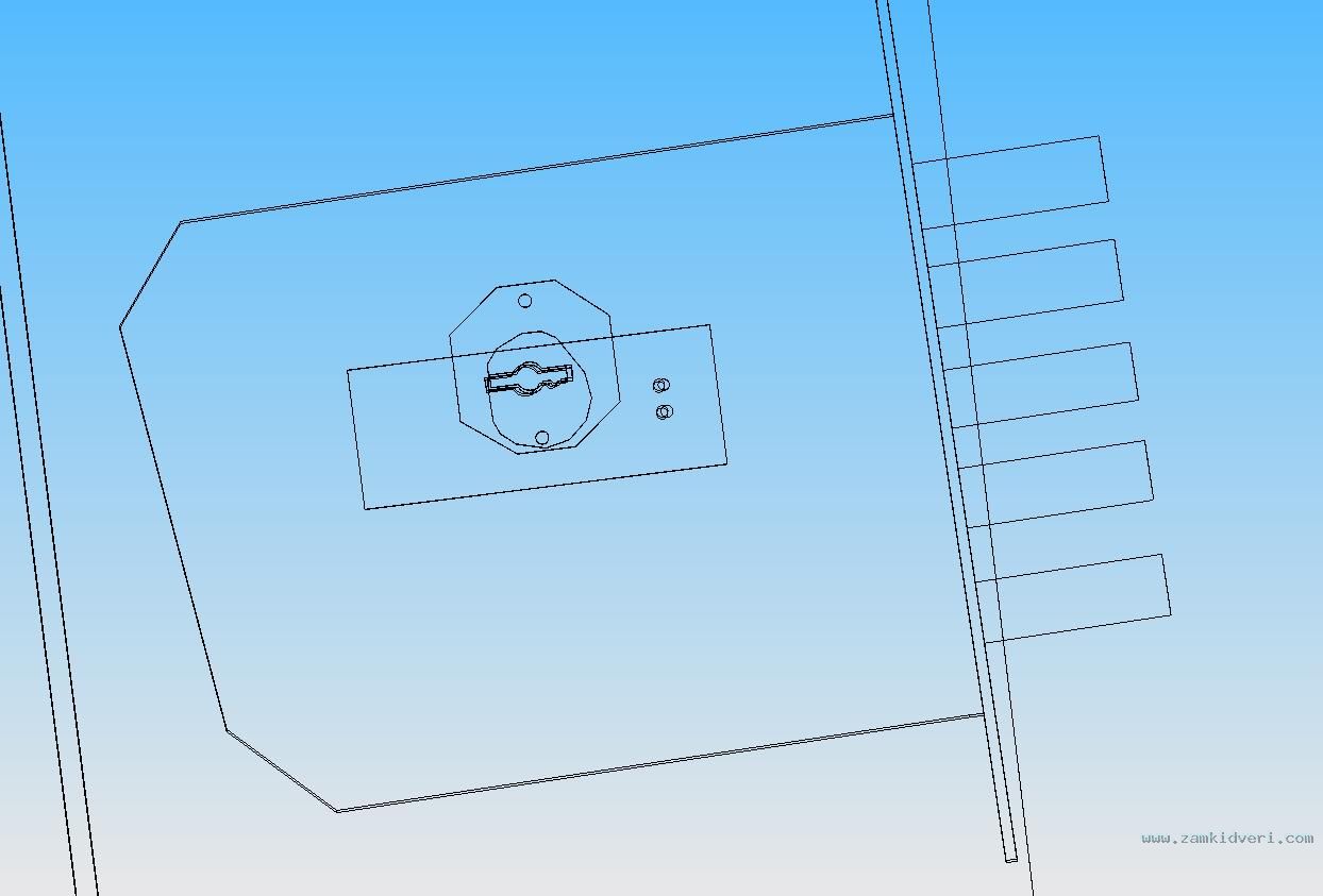

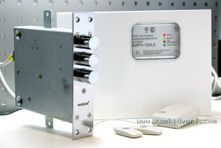

    Уважаемые коллеги!
    С августа месяца запущено в серийное производство – готовое решение для входных металлических дверей на базе электромоторного замка ЭМУ-01К
    В комплект поставки входит:
    1. Электромоторный замок – ЭМУ-01К.
    2. Блок управления ЭМУ-о1К (Контроллер).
    3. Блок источника резервного питания.
    4. Батарея резервного питания АКБ-7 (Аккумулятор).
    5. Извещатель охранный точечный магнитоконтактный.
    6. Дистанционная система отпирания.
    Изделие может быть установлено на металлические двери квартир, гаражей, подъездов, ангаров и т.п. с внутренней толщиной от 50мм.
    Небольшой фотообзор...
    Некоторые подробности...
    1) отсутствует ключевое отверстие;
    2) универсальное, может устанавливаться как на правые, так и на левые двери;
    3) детали выполнены из высокопрочной стали;отсутствуют детали из пластиков;
    3) неразборный корпус;
    4) две вертикальные тяги. Тяги предназначены для крепления дополнительных штырей и выдвигаются на 20 мм одновременно с основным засовом;
    5) работает с любым контроллером СКУД, имеющим выход типа «свободные контакты реле»;
    6) реализована функция автоматического возврата засова при возникновении препятствия;
    7) защита от неправильного подключения источника питания;
    8) реализован интерфейс связи с электромоторным устройством, т.е. простое замыкание контактов соединителя или подача напряжения на контакты соединителя не приводят к срабатыванию (открытию) ЭМУ-1К.
    9) Батарея рассчитана на 2 недели работы замка (количество отпираний и запираний - более 200). В режиме ожидания - "работает" больше месяца.
    Реализованы два режима работы:
    1) с датчиком двери – автоматическое закрывание ЭМУ-1К при закрытой двери и невозможность закрытия ЭМУ-1К при открытой двери;
    2) без датчика двери – закрывание / открывание ЭМУ-1К проводится только по сигналу контроллера СКУД;
    Этих замков будет серия из 3 моделей. Пока реализована в серии самая большая. До конца года планируется как миниму еще одну запустить в серию. Вторым должен выйти ЭМУ-03, т.е. самый маленький в серии.

  17. #17
    Были приведены схемы ОТ ЗАВОДА -ПРОИЗВОДИТЕЛЯ - ПРЕДСТАВИТЕЛЕМ БОРДЕРА и по указанным данным делались также выводы... ПРЕДСТАВИТЕЛЬ САМ ВСЁ РАССКАЗАЛ И ПОКАЗАЛ., дал возможность сделать выводы.. а теперь волнуется, чувствуя , что рекламная компания завершилась полнейшим крахом
  18. #18

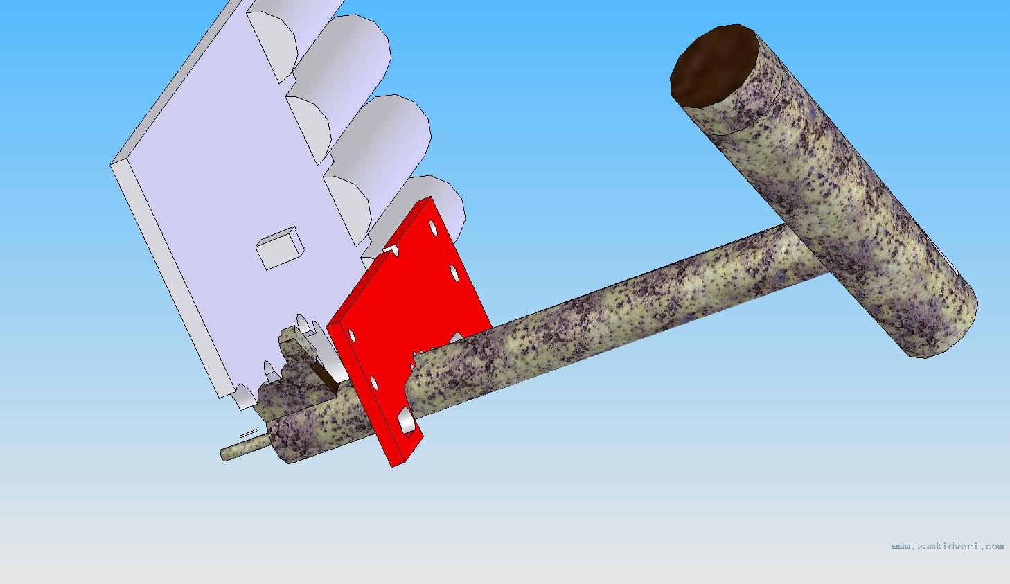

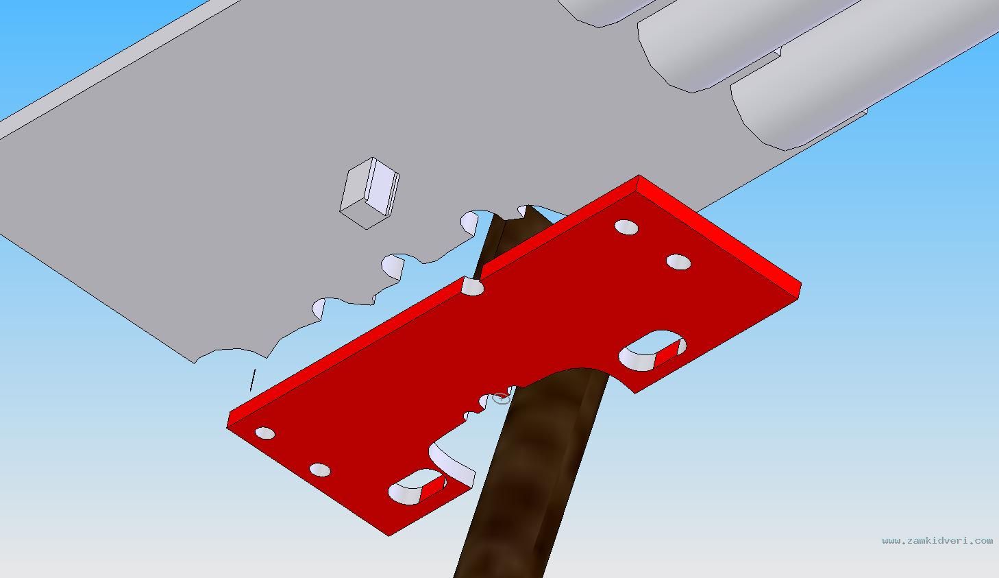

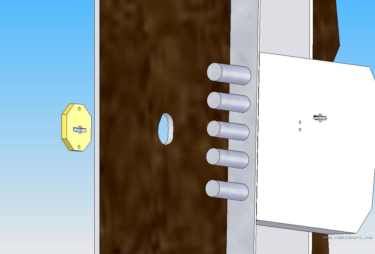

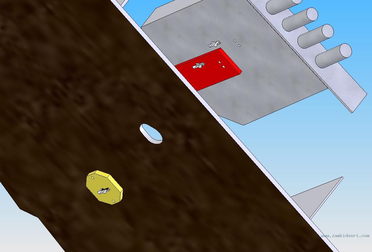

    иллюстрируя схематично то безобразие, с которым приходится иметь дело на большинстве дверей .. для того, что бы было понятнее , каким образом так называемые бронепластины, комплектующие замки Бордер неэффективны по причине своей малой не только толщины, но и площади..
    можно увидеть, что размеры отверстия под скважину в дверном полотне ЗНАЧИТЕЛЬНО БОЛЬШЕ НЕОБХОДИМОГО.. ЭТО РЕАЛЬНОСТЬ .. которую производитель не хочет признавать.. т.о. необходимо увеличить площадь пластины минимум раза в два.. а лучше - перекрывать весь замок
ID:	20627   Нажмите на изображение для увеличения
ID:	20628   Нажмите на изображение для увеличения
ID:	20630   Нажмите на изображение для увеличения

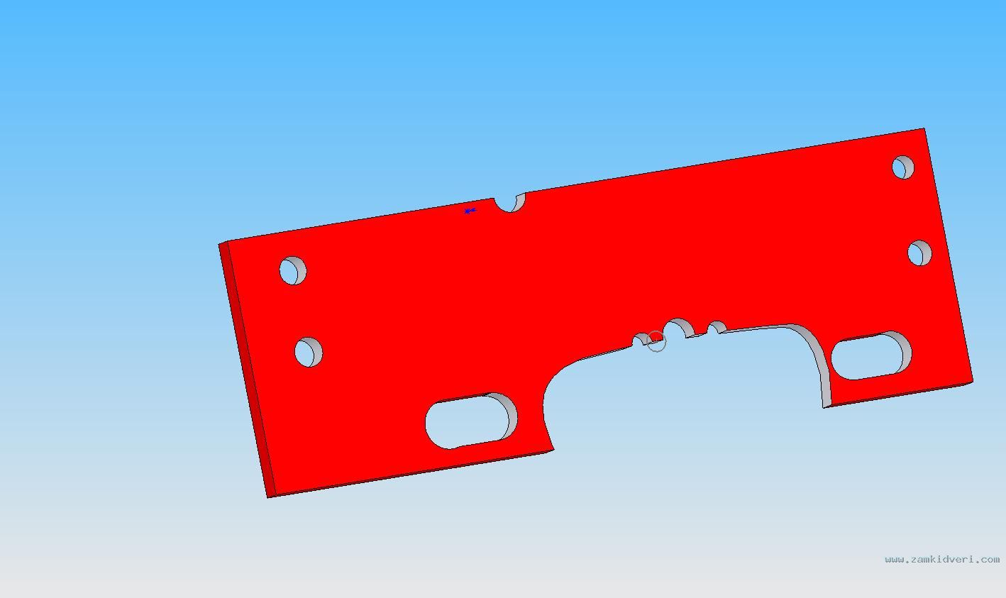

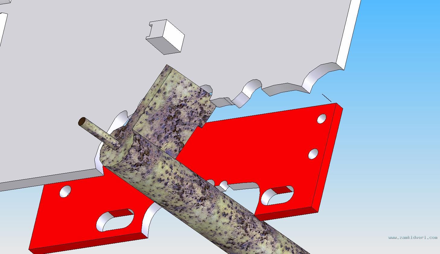

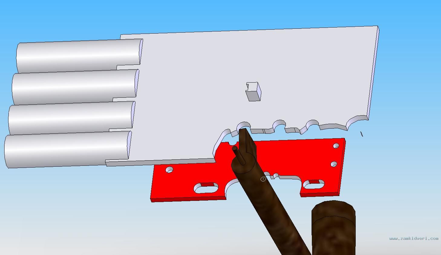

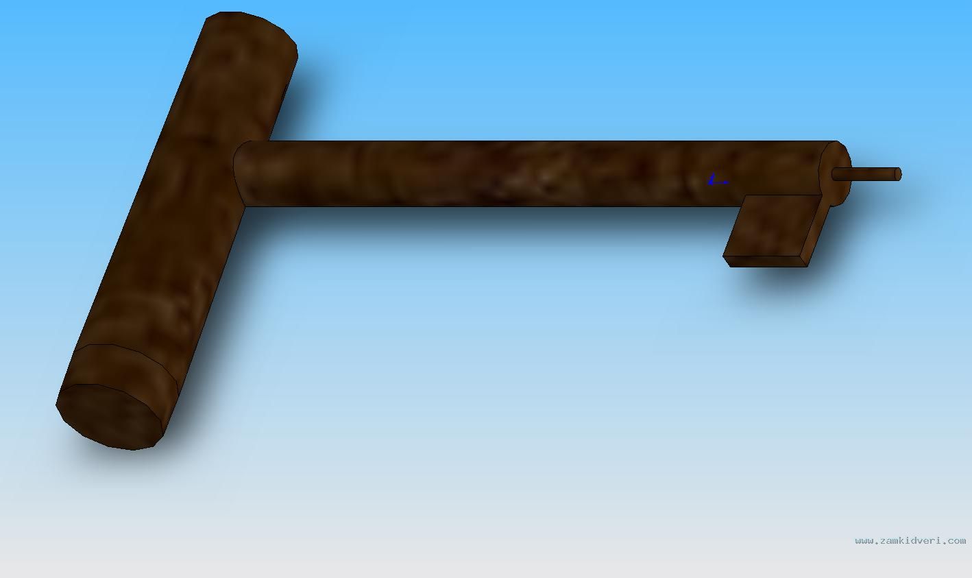

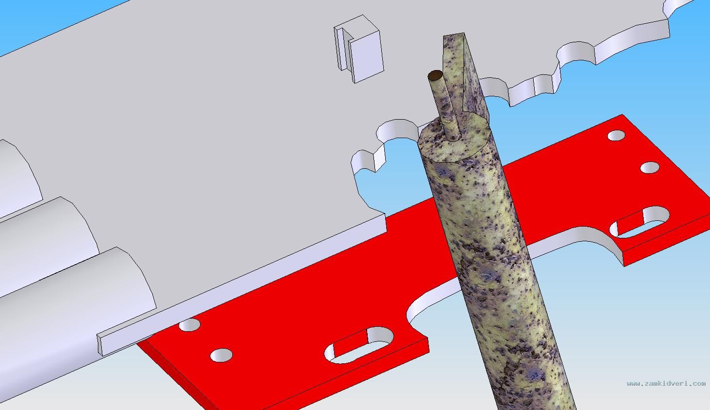

  19. #19
    продолжая тему необходимости увеличения площади бронепластин, тут можно наглядно представить, каким образом малая площадь бронепластины ОСОБЕННО СНИЗУ И КОНСТРУКТИВНОЕ исполнение ослабляющих отверстий на засове ПОМОЖЕТ ОТКРЫТЬ ЗАМКИ свёртышами ..
    И ПОЧЕМУ НАДО КРЕПИТЬ БРОНЕПЛАСТИНУ НА ВИНТЫ ПОБОЛЬШЕ ДИАМЕТРОМ!! И ПОКРЕПЧЕ, А НЕ ТАК, КАК У ИЗВЕСТНОГО НАМ изготовителя
    таким образом видны дальнейшие направления модернизации замков в сторону увеличения их взломостойкости
