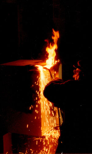

К нам в руки как-то попал сейф "Кросны" класса 4, и представляя конструкцию этих изделий, мы усомнились в его реальной устойчивости. Для удовлетворения собственного любопытства, решили поковырять стенки. Велико же было наше удивление, когда "болгарка" просто провалилась сквозь стенку.
сейф Crosna
Та же картина повторилась при попытке отрезать угол. После осмотра разреза, все стало понятно - сочетание "стали 3" с гипсокартоном может максимально дать класс 1.
сейф Crosna
Порадовались мы за предыдущих владельцев, которые держали внутри приличное количество ювелирных изделий и дорогих часов, повезло им вовремя сменить оборудование.
сейф Crosna
Наведя справки в кругах, близких к изготовителю, узнали душераздирающую историю. Оказывается, когда производство этих, сваренных из уголков, шкафов только начиналось, изготовителю удалось по случаю купить на каком-то машиностроительном заводе из отходов партию "лысых" напильников, которые и засыпали между стенками. Потом напильники закончились, новые искать и покупать стало дорого, и решили, заменив все гипсокартоном, что и так сойдет.
