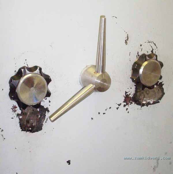

    практика показала (в течении 15 лет), что самый лучший замок для банков - БАРК. В Приморском крае хранилища крупнейших банков оборудованы данными замками. За 15 лет не было ни одной проблемы с этими замками. Единственную фотографию, которую могу представить, с разрешения руководства банка, см. в приложении. Вид непрезентабельный, начало работ по переделке двери.
