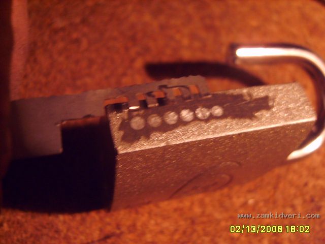

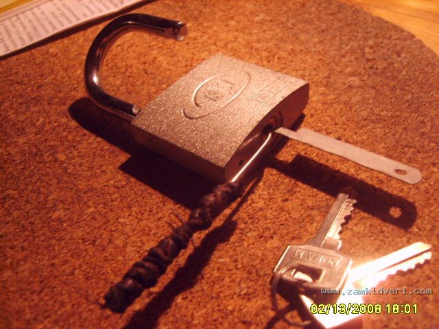

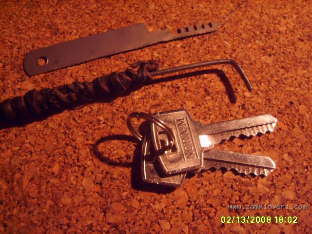

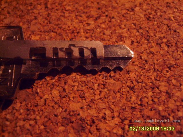

    Вот замочек Нора М... что и следовало доказать.. на очереди Апекс , Булат.. и т.д.
    главное приноровиться... метода - супер, довольный как кот.., вставил, утопил штифты, повернул.. !!
    смотрим видео.. комментарии излишни.. тут главное сделать расчёску на один зуб короче, чем там штифтовые каналы насверлены, что обуславливается технологией сборки замка..
    Видео поглядел. Красиво. Жесткости полотна хватает, чтобы оно не согнулось при утапливании пинов? здорово...
    А насчет на зуб короче - там пустой канал что ли?
    С уважением, Пётр
  16. #76
    там канал глухой.. там пружинка и стальной стопор, который не даёт выпадать сердечнику когда замок открыт, в Апекс е это немного по иному по отношению к ключу, надо нарезать один лишний зуб.
    пружинки то реально хилые, жесткости полотна вполне хватает.. вот уже весь вечер замки нора-м трещат , там только один видеофрагмент, а реально уу.. классная метода.. доволен оочень..
    завтра если время будет, то Апекс с Булатом постараюсь на закуску..
    там главное, что замочки то разных типоразмеров , а расчёсок требуется не так много.. обычно средний и большой замки открываются одной.. как в Норе-М..
    в общем, НАСТОЯТЕЛЬНО НЕ РЕКОМЕНДУЮ ПОТРЕБИТЕЛЯМ ПОДОБНЫЕ ЗАМОЧКИ НАВЕСНЫЕ.. проверено - открываются на ура.. с минимумом подготовки.. и требуется минимум квалификации..
    в общем то замки эти на потеху взломщикам..
