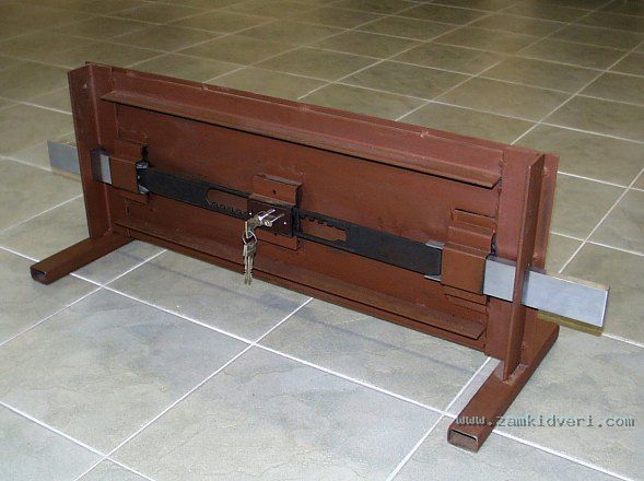

    Еще как вариант на первую дверь, т.к. она наиболее прочная, можно поставить панцер балку с цилиндр ом КАВА.
    С уважением, Павел.
    на деревянных дверях неплохо себя зарекомендовали замки "панцербалка" , отличающиеся высокой устойчивостью ко всем типам взлома и простотой установки и тем, что при её монтаже не ослабляется силовой каркас двери
