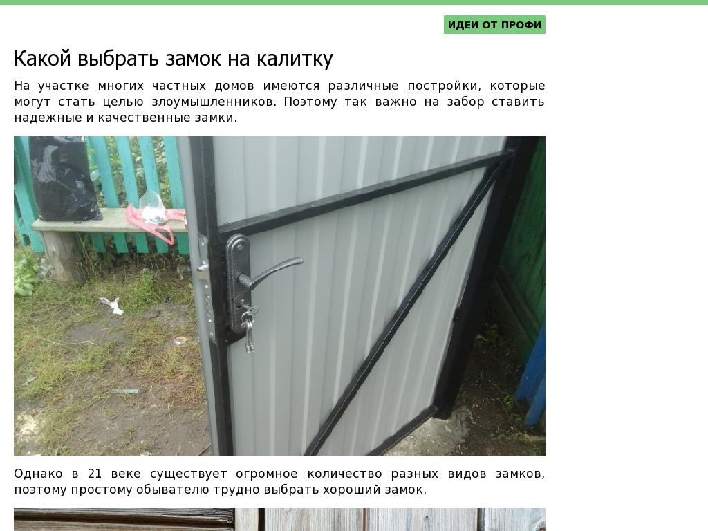

    Считается, что врезные замки для калиток более совершенны по своей конструкции. Они дают возможность надежно запереть калитку, причем открыть ее будет весьма не просто. читаю в статье
    1024x768
    Крепится такой замок на 6-10 длинных болтов, поэтому следует создать надежную конструкцию ворот перед установкой. Для этого на штатную раму следует приварить отрезки профильных труб для усиления жесткости конструкции. Как думаете стоитли на калистку ставить электромехан. замок?

    Зачем ,зачем все это?))

    Штоб ты нажал кнопочку - у тебя ворота поехали
    Или нажал соседнюю - калитка открылась
    Или пришёл кто, стучится (в домофон). А на улице непогода. Ты нажал кнопочку - калитка открылась )))
    Конечно на калитку электромех надо. Тут даже обсуждать нечего )

    Да про электромеханику то все понятно, я про текст))
