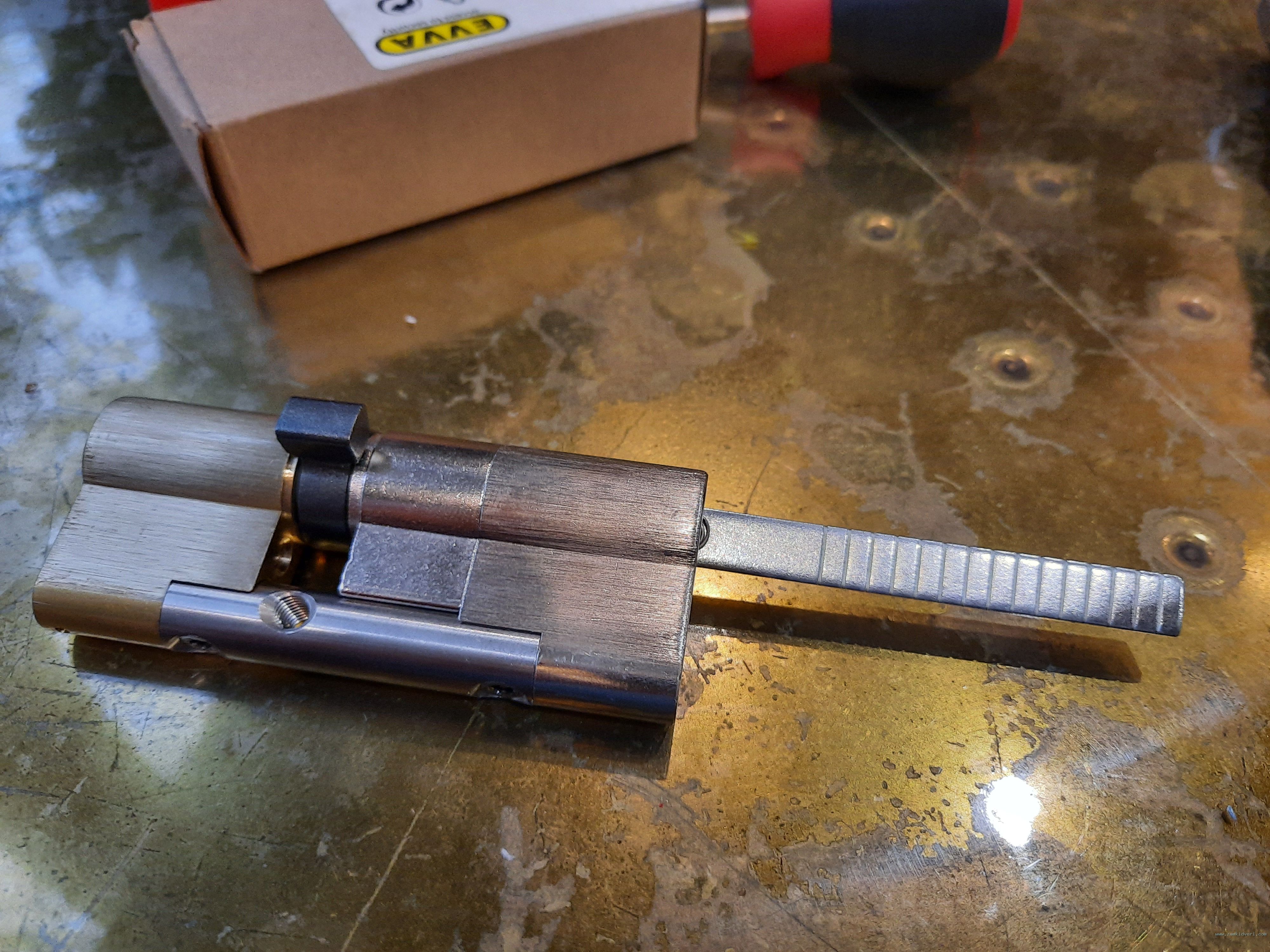

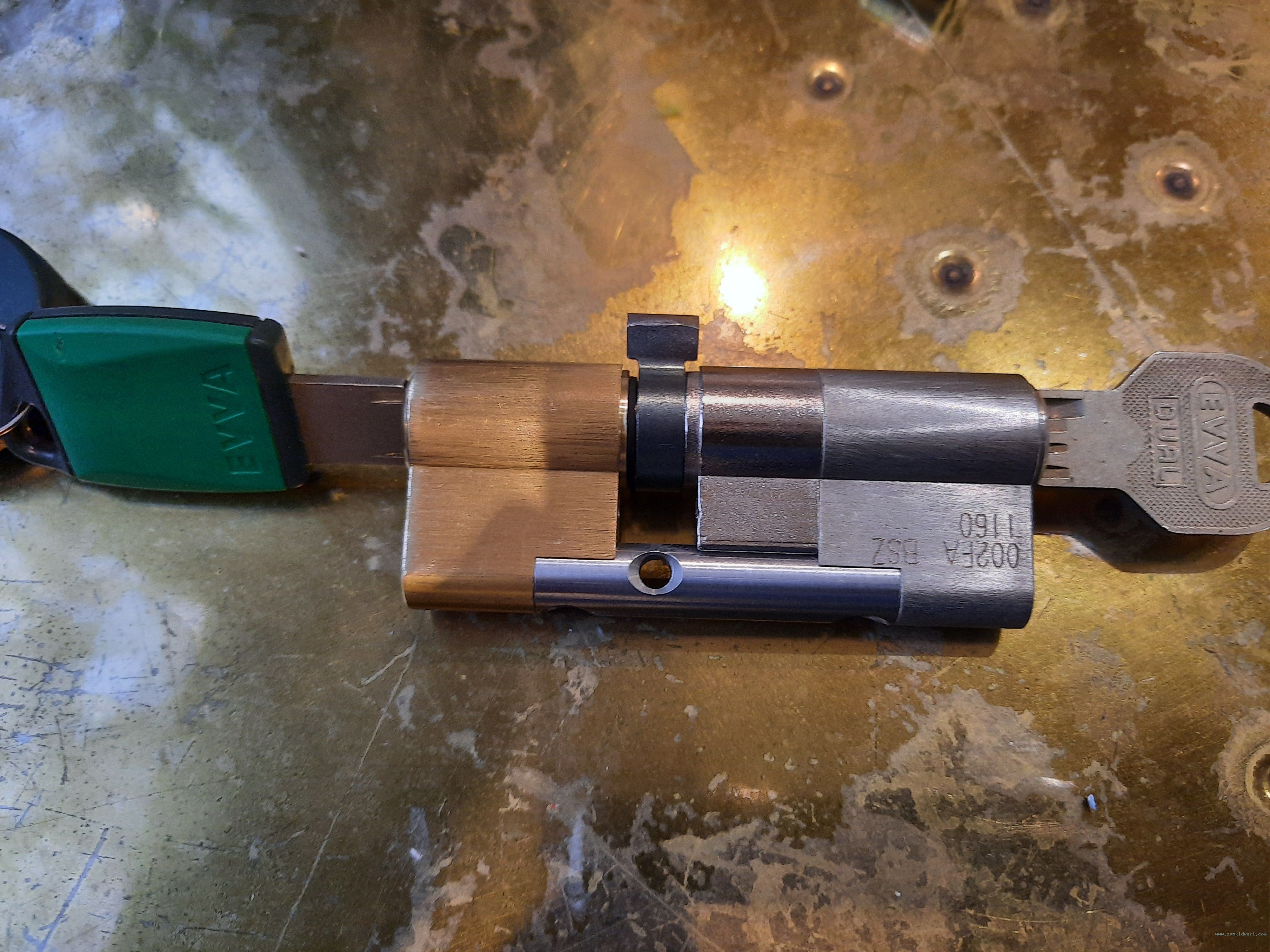

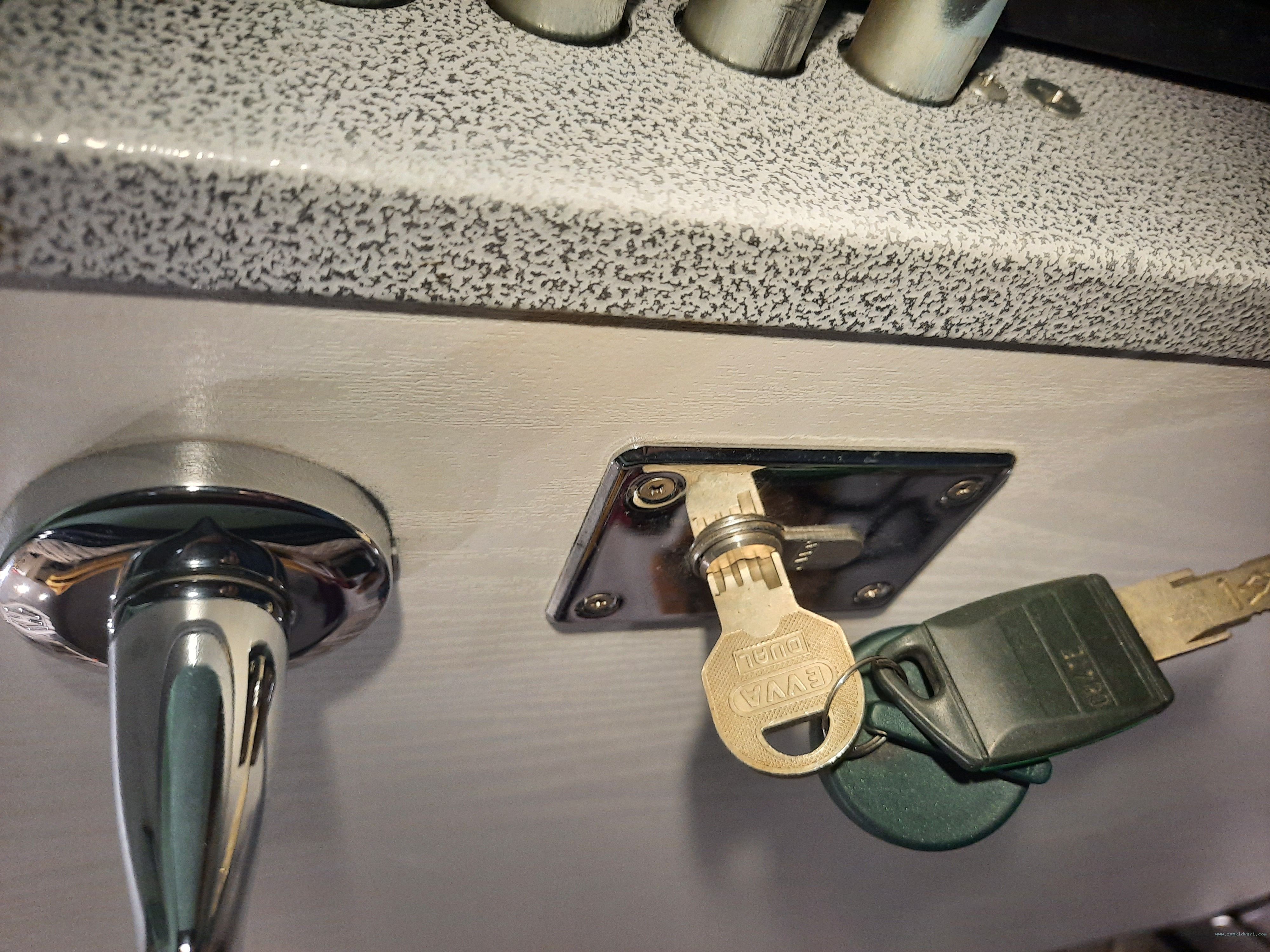

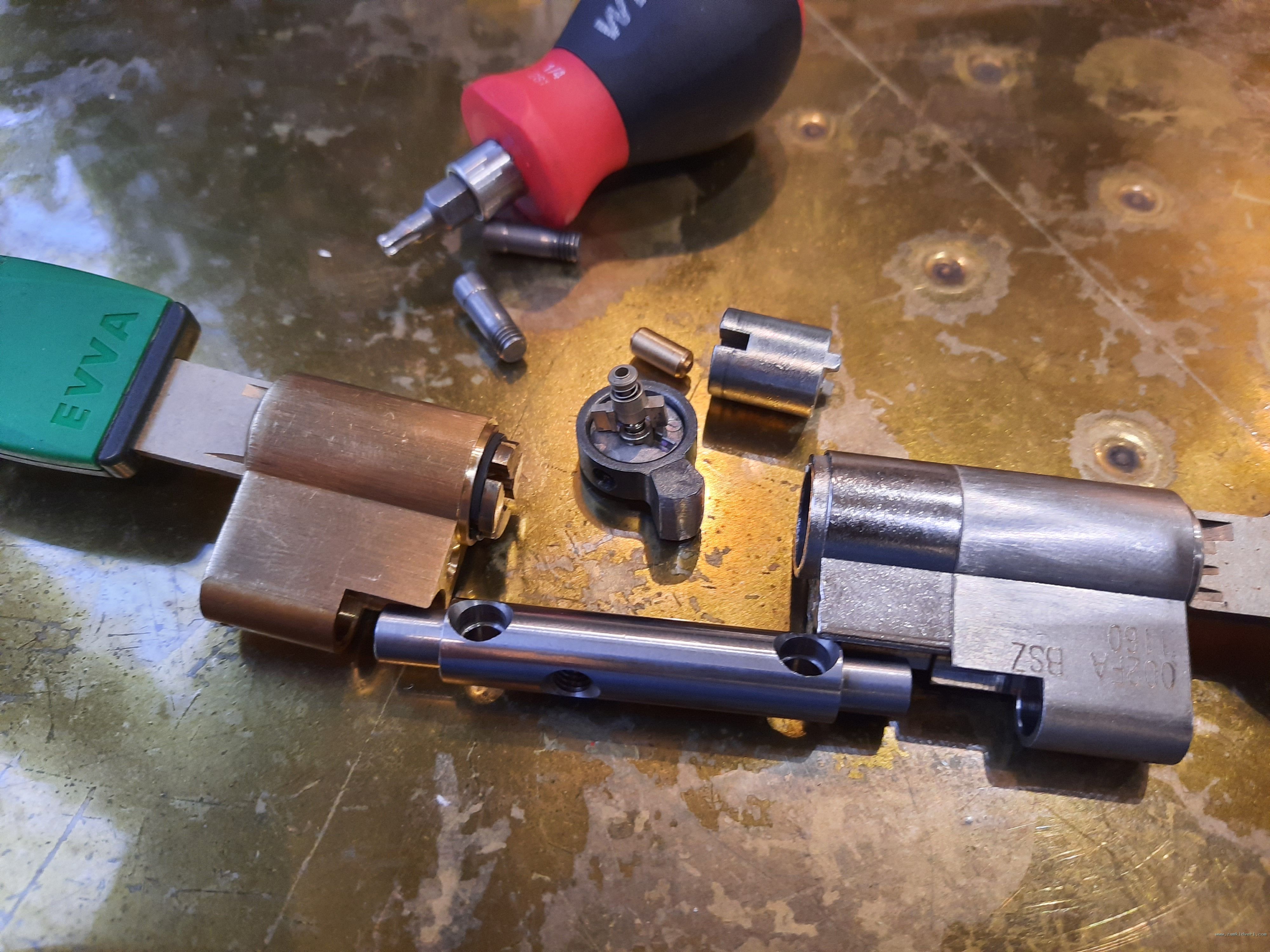

    331BB98B-EA43-4787-8C1A-E70CCFEEF594.jpeg080A1AF6-D6C0-46EF-B661-8B5FC79813AE.jpegC3B4E5AC-765E-4B2D-BA80-FC6A40DB293B.jpegADB00618-852D-4291-AD6B-BD4DB4E7D4D8.jpeg4FD4E862-C906-496B-8EF7-395FE7EF5F1D.jpeg
    Всегда можно найти компромис между удобством и защитой.
    Например DESI или Danalock можно установить в дверь с любыми характеристиками и никакой китайщины!
    Не знаю, стала ли дверь умной, но сегодня особый день, я «поженил» цилиндр EVVA с Danalock. Причём никакого «колхоза».
    Оцените, пожалуйста!

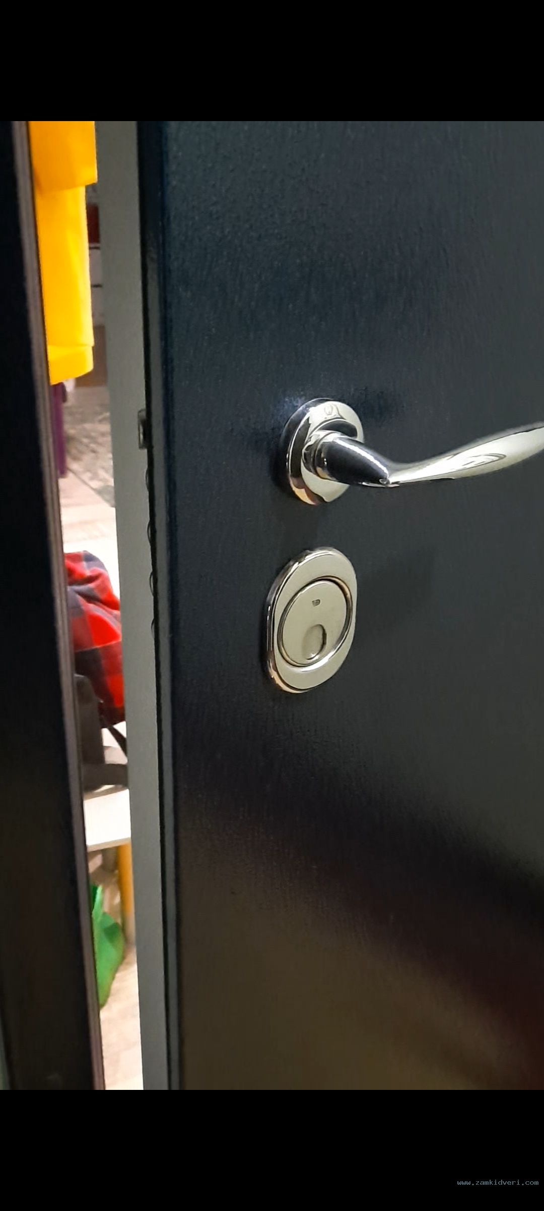

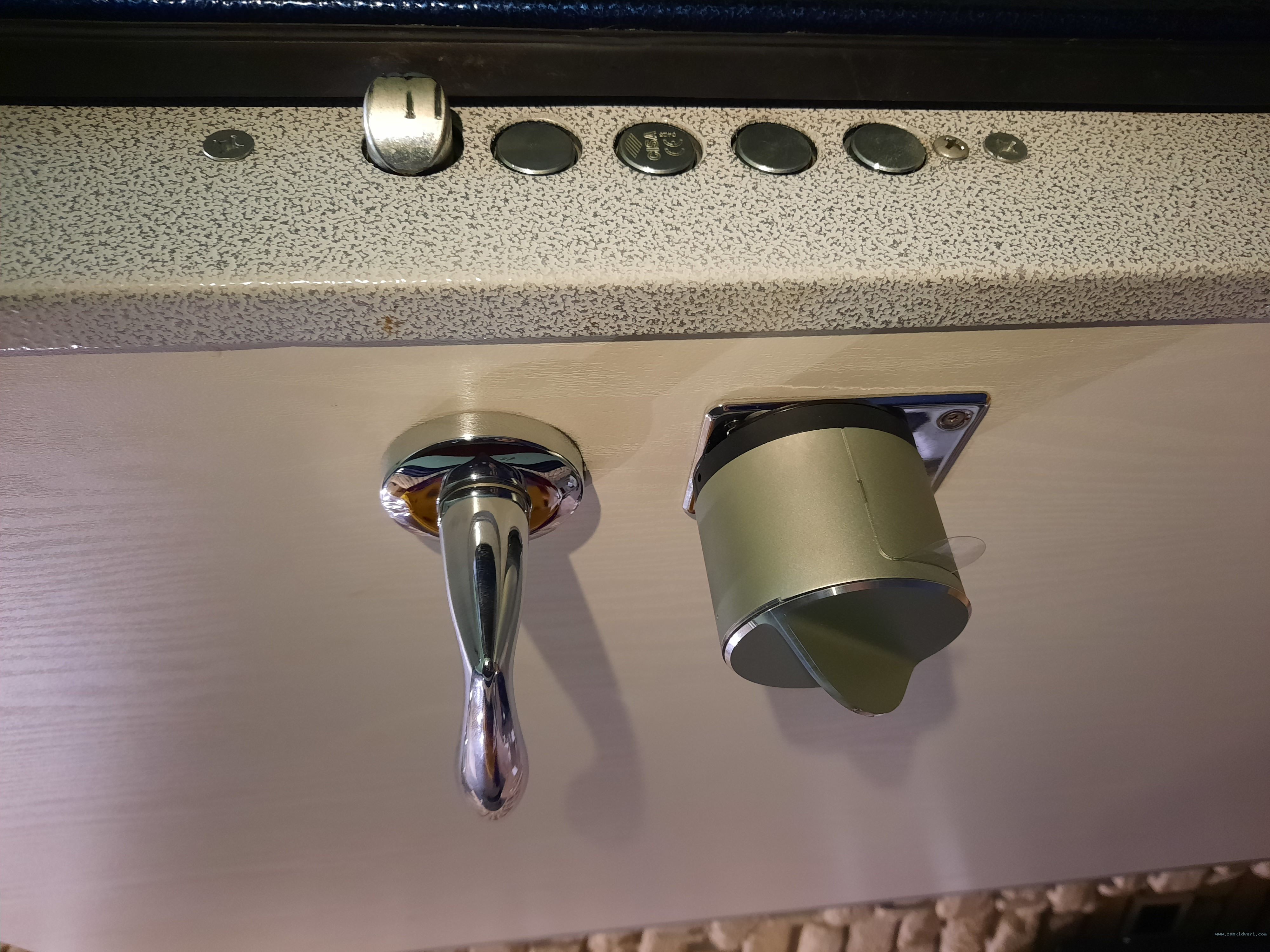

    5498A821-E5FC-401C-821A-1883E88D9142.jpegЗащитных свойств дверь не потеряла. 3KS и MR-129 остались

    Николай,а на сколько хватает в среднем батарейки на цилиндр е?
    Выглядит - отлично.
    Из несомненных плюсов вижу абалдевание вероятного воришки
    Минус только один - можно прорубить в "дырку ключа"/заглушку
    каким нить долотом - отверткой? И пробив механизм начать ковырять и отпирать
    Т.е минус вижу такой - видно что именно запирает (заглушка на месте втрого -наружного цилиндра )
    Я склонен прятать электронику в квартире - что бы место самого стопора механики было не видно вообще снаружи.
    типа неясно где стопор.электронный то стоит? Где угодно?
    Плюс - идеальная внешне дверь.
    Возможность открыть из квартиры руками (елси клин) и если этаж не стопервый.
    Хорошее решение и современное.
    А че заиок один
    Нет механики - типа "выйти за сигаретами" или до почт ящика?
    Каждый раз нужно крутить эту электронику?
