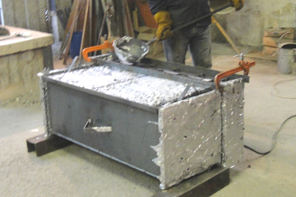

Кожух корпуса сейфа изготовлен из конструкционной стали, дополнительно легированной марганцем и кремнием, толщиной 6мм снаружи и внутри, сваренной непрерывным швом с использованием самых современных технологий. Защитный слой состоит из 100% слэба алюрамика толщиной 25мм. В наиболее важных местах в дополнение к корунду имеются включения хаотически ориентированных керамических стержней. Процесс отливки алюрамика производится непосредственно на заводе SMP и контролируется электронным оборудованием.

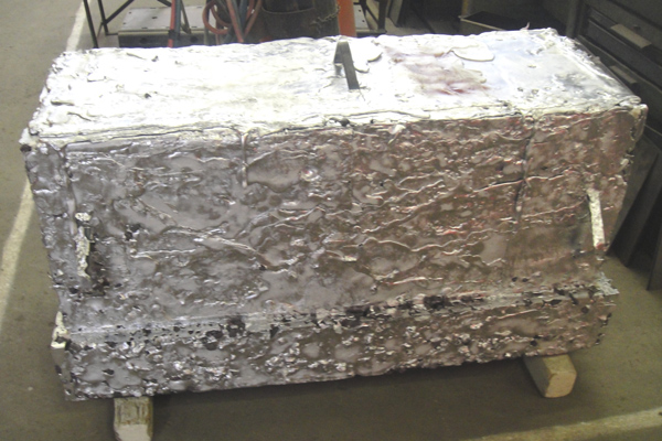

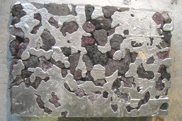

Структура алюрамика - крупные фракции корунда и алюминий
Внутренний кожух сейфа в алюрамике перед бетонированием

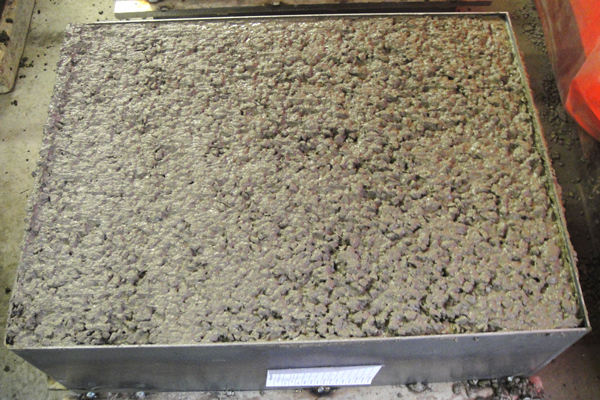

Между наружным кожухом и слоем алюрамика находится слой бетона Zacalox M толщиной 83мм, прочность которого превышает требования к марке М1000. Дополнительно бетон насыщен фиброй WIRAND из высокоуглеродистой стали, равномерно распределённой внутри бетонной мартицы за счёт использования высокоэффективных суперпластификаторов.

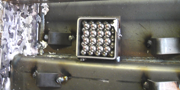

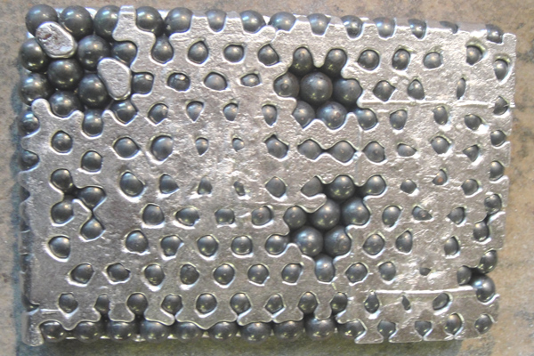

Защитная структура из шарикоподшипников до заливки

Образец фирменной защиты SMP для зон ригелей и замков

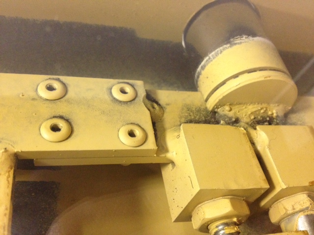

Замки и ригельная система полностью защищены интегрированной системой блокировок. Все блокировки являются невозвратными и после срабатывания наглухо блокируют ригельную систему. Часть блокировок активируется разрушеним стеклянных пластин, часть - попытками воздействия на замки. Все блокировки связаны тросиками из нержавеющей стали, в структуры которых включены плавкие предохранители, срабатывающие при температуре выше 70 градусов. Часть исполнительных механизмов блокировок является пассивными, а часть активными
