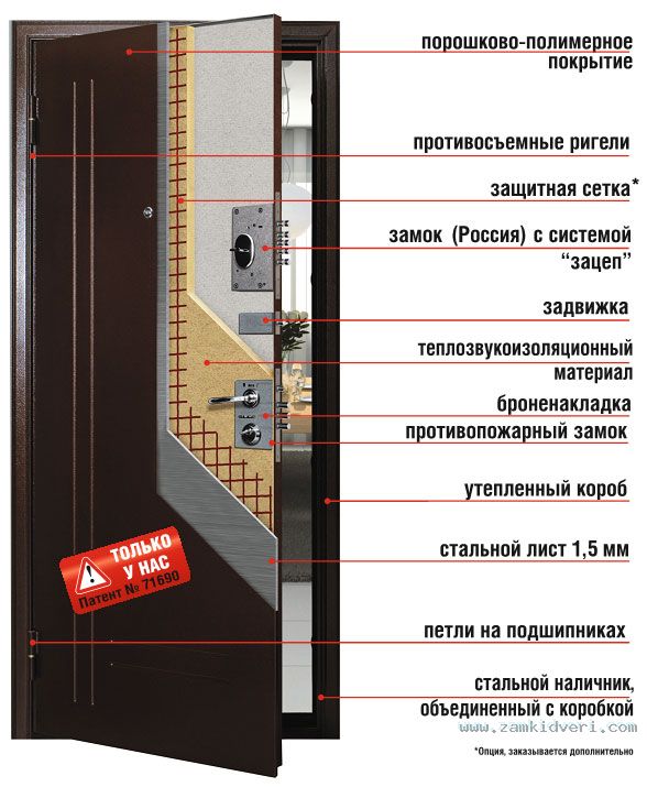

Уникальная запатентованная заливная конструкция
Заполнение дверного полотна стальной двери осуществляется жестким вспененным полиуретаном (двухкомпонентная заливка – аналогично заливке в холодильниках). Использование этой системы обеспечивает равномерное распределение заполнителя по объему дверного полотна (исключает наличие пустот), придает дополнительную жесткость конструкции, стабильность размеров при низких температурах, улучшает тепло и шумоизоляцию.

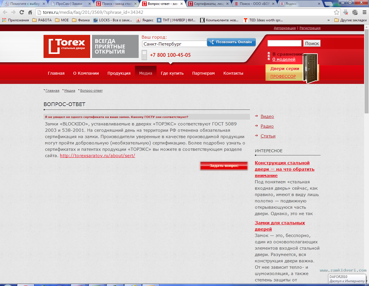

Российско-израильский замок «Border» (сейчас название сменили на Blockido)

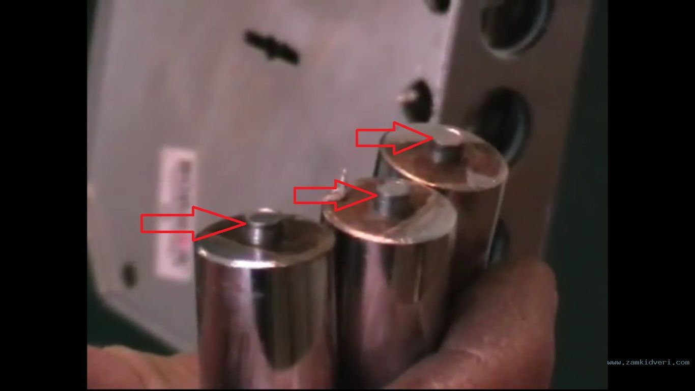

На фотографии обозначены места крепления головок засова замка Border (сейчас название сменили на Blockido).
