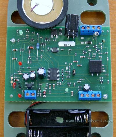

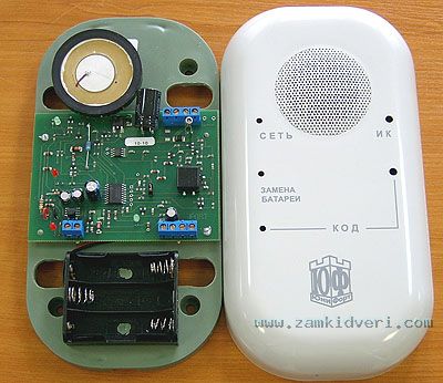

Электронный блок управления содержит радиоприемное устройство с микропроцессорной обработкой сигнала с защитой от сканирования, устройство заряда аккумуляторной батареи и аккумулятор. Предусмотрена возможность самостоятельного перепрограммирования до 12 ключей -брелоков и запрет доступа для утерянных ключей -брелоков. Система антисканирования делает невозможной подмену кода открывания. Электронный блок подключается к сети переменного тока 220В с помощью стандартной вилки. Автономная работа системы при отключении электричества составляет не менее 15 суток.
Предусмотрена возможность включения на 1 минуту внешних электроприборов и устройств мощностью до 1,5 квт (сигнализация, свет, привод ворот, видеонаблюдение и т.п.) при открывании замка.
бла, бла, бла...Электронный блок управления содержит радиоприемное устройство с микропроцессорной обработкой сигнала с защитой от сканирования, устройство заряда аккумуляторной батареи и аккумулятор. Предусмотрена возможность самостоятельного перепрограммирования до 12 ключей -брелоков и запрет доступа для утерянных ключей -брелоков. Система антисканирования делает невозможной подмену кода открывания. Электронный блок подключается к сети переменного тока 220В с помощью стандартной вилки. Автономная работа системы при отключении электричества составляет не менее 15 суток.

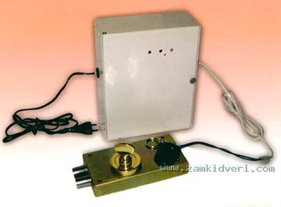

Сообщение от :

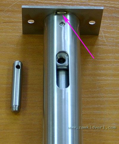

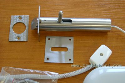

Небольшая толщина замка позволяет монтировать его в (и на) любые двери толщиной от 25мм и более. Замок имеет небольшие габариты и правильную прямоугольную форму, что ( в отличие от некоторых сторонних подобных разработок) значительно упрощает его установку
Короче, основное преимущество - малый размер, может полное отсутствие замка было бы еще лучше? Опять вспоминаем сказку про голого короля...Небольшая толщина замка позволяет монтировать его в (и на) любые двери толщиной от 25мм и более. Замок имеет небольшие габариты и правильную прямоугольную форму, что ( в отличие от некоторых сторонних подобных разработок) значительно упрощает его установку

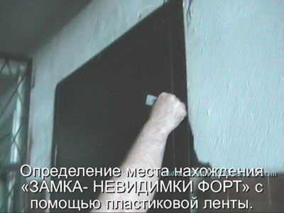

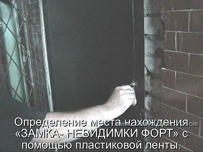

Предыдущие ИСПЫТАНИЯ аналогичного замка:
Youtube Video

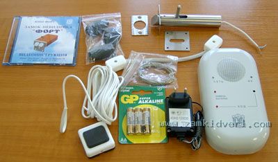

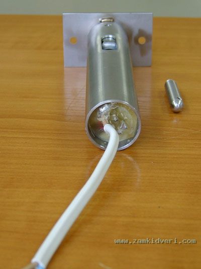

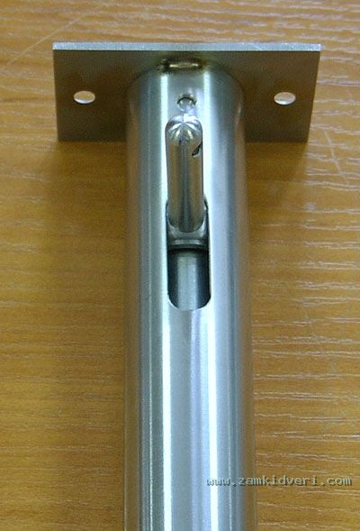

Общий вид:

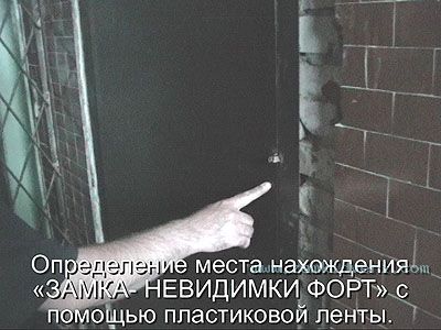

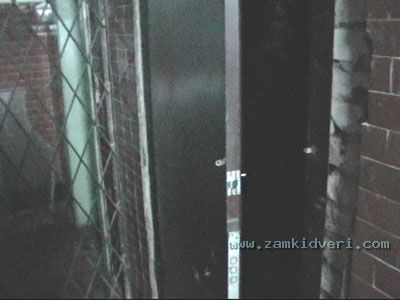

Достаточно воткнуть тонкую ленту из пластика в зазор между дверной коробкой и дверью и провести сверху вниз до упора в засов замка.

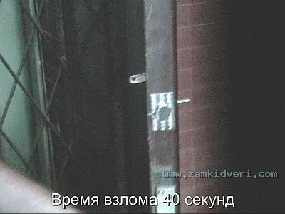

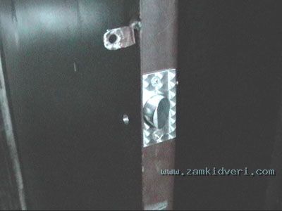

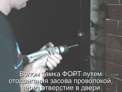

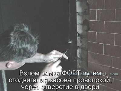

- Взлом замка ФОРТ путем отодвигания засова проволокой, через отверстие в двери
Время взлома: 23 секунды

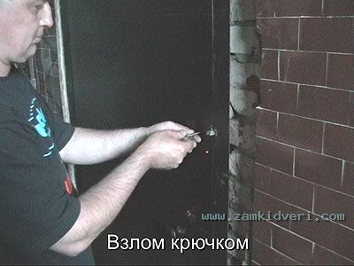

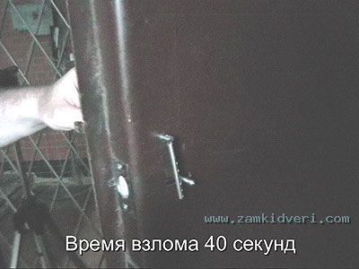

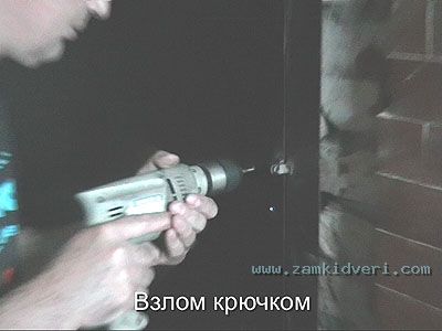

- Взлом замка ФОРТ крючком
Время взлома: 40 секунд

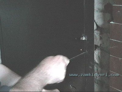

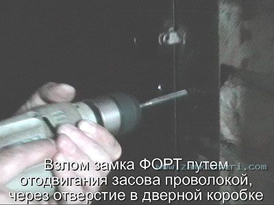

- Взлом замка ФОРТ путем отодвигания засова проволокой, через отверстие в дверной коробке
