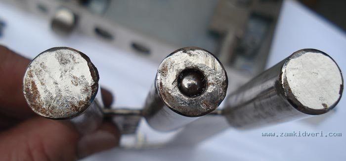

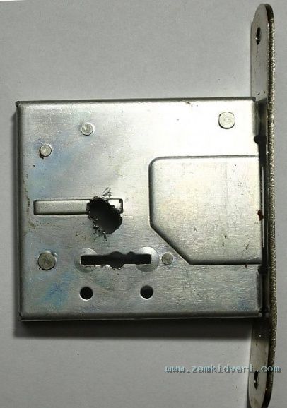

    Взлом стойки хвостовика засова
    Метод основан на высверливании стойки хвостовика засова. Существует два способа взлома стойки, в первом высверливается непосредственно сама стойка, во втором – пластина (хвостовик засова) в месте крепления стойки. Стойка хвостовика засова является основной деталью для стопорения непосредственно засова в большинстве сувальдных замков, при её удалении засов продвигается в замок без препятствий.
    Меры противодействия:
    защитная пластина (бронепластина) или крышка замка из специального металла с закалённой поверхностью, устанавливаемая штатно заводом изготовителем замка;
    защитная пластина (бронепластина) из специального металла с закалённой поверхностью, устанавливаемая перед замком в дверном полотне;
    непосредственная защита стойки от сверления (закаленный шарик, запрессованный в торец стойки, или стойка целиком из термоупроченной стали).

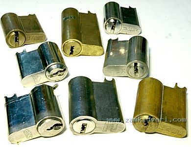

    Цилиндровые замки

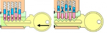

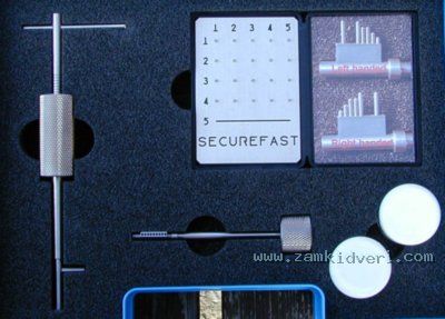

    Бампинг
    Данный метод представляет угрозу только для цилиндр ов со штифтовым механизмом секретности. Он основан на одновременном ударном воздействии на все штифты механизма секретности с одновременным приложением усилия к сердечнику ЦМС в сторону открывания замка. Для вскрытия используется специально подготовленная заготовка ключа данного ЦМС. Наличие защитных накладок с прорезью для ключа не спасает от применения данного метода.
    Для защиты от бампинг а существует целый ряд конструктивных решений:
    подвижные элементы в трех плоскостях (EVVA 3KS);
    магнитные элементы в ЦМС и ключе;
    подвижные элементы особой конструкции (CISA RS3, MTL MT5);
    комбинированные ЦМС с разными видами элементов секретности (рамки+штифты);
    ЦМС c дисковыми элементами секретности (Abloy);
    применение защитных накладок, полностью закрывающих доступ к торцу ЦМС (магнитные, кодовые) накладки.

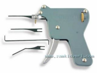

    Пик-ган
    Специальный инструмент для нанесения одновременного удара по штифтам ЦМС. Во время удара по штифтам выполняется попытка поворота сердечника. В отличие от бампинг а в работе принимает участие два инструмента. Существуют как механические, так и электромеханические конструкции (электро-пик). Наличие защитных накладок с прорезью для ключа не спасает от применения данного метода.
    Методы противодействия описаны выше.

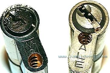

    Сверление корпуса
    При этом способе взлома преступник высверливает в торце корпуса ЦМС канал, через который в дальнейшем удаляются остатки штифтов и пружинок, затем сердечник просто поворачивается отвёрткой.
    применение защитных накладок (броненакладка, магнитная накладка, кодовая накладка);
    использование цилиндр ов, имеющих в своей конструкции защитные вставки из термоупроченного металла, предотвращающие сверление рабочих элементов ЦМС.
    Фрезерование сердечника
    Взлом происходит с помощью специальной бор-фрезы. Фрезеруется непосредственно тело сердечника ЦМС или его часть в районе кодовых штифтов. Далее остаток сердечника поворачиается в сторону открывания. Наличие защитных элементов не спасает от этого метода, так как бор-фреза обладает высокой прочностью.
    применять защитные накладки (броненакладка);
    применять защитные накладки полностью закрывающие доступ к торцу ЦМС (магнитные, кодовые);

    Свёртыш
    Метод основан на попытке силового проворота сердечника ЦМС. Для выполнения этой операции изготавливается заготовка из прочной стали по форме профиля ключевого канала сердечника. В процессе взлома происходит разрушение элементов секретности ЦМС и поворот сердечника.
    применение защитных накладок, полностью закрывающих доступ к торцу ЦМС (магнитные, кодовые);
    отказаться от установки цилиндра низкого качества (отличительная особенность - низкая цена);
    применение цилиндр ов, имеющих в своей конструкции стальные штифты, препятствующие провороту сердечника;
    применение ЦМС со сложным профилем ключевого канала.
    Химический взлом
    Химическому взлому в большей степени подвержены ЦМС, имеющие один ряд штифтов, расположенных по вертикальной оси и в нижней части цилиндра . В корпус ЦМС заливается химический реагент (концентрированная кислота), который растворяет пружинки удерживающие штифты. После растворения пружинок штифты опускаются в каналы, и сердечник можно повернуть отвёрткой.
    применение защитных накладок, полностью закрывающие доступ к торцу ЦМС (магнитные, кодовые);
    применение ЦМС, имеющих штифты в верхней части корпуса;
    применение комбинированных ЦМС, имеющих различные виды секретных элементов механизма (рамки+штифты).

    Сверление в обход цилиндра
    Преступник, зная устройство замка, производит сверление полотна двери и корпуса замка в требуемой точке. Далее выполняется подьём стопорной сувальды и продвижение засова в сторону открывания.
    при заказе двери требовать наличие защитной бронепластины перекрывающей опасную зону;
    применение защитных накладок, устанавливаемых снаружи полотна, перекрывающих опасную зону (магнитные, кодовые накладки);
    при наличии штатной броненакладки, уточнять защищает ли она от сверления в обход цилиндра .
