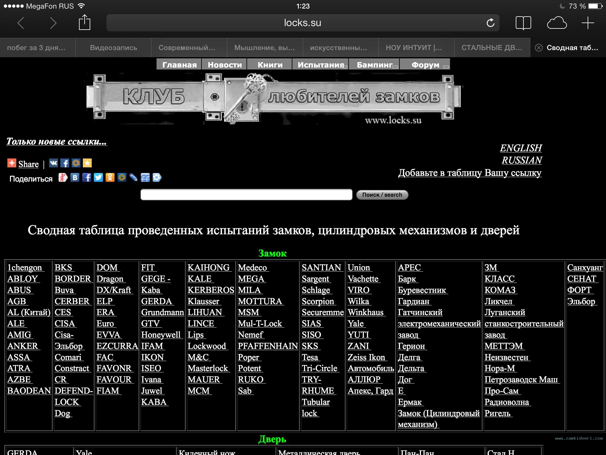

    Вообще к любым замкам и любым дверям, применительно следующие правила, естественно вытекающие из всех тестов, проведенных за 18 лет.
    http://www.locks.su/test/test_full.asp
    Это требования к конструкции дверей, названиям, и документам, которые обязаны вызвать ваше беспокойство.
    Очень часто вас нагло дурят, всучивая вам русские, китайские и гаражные поделки, с красивыми именами и звучными названиями, за бешенные деньги и обещая златые горы.
    Сейчас, особенно распространенными среди паразитов от замков и дверей, является подделка замков и дверей в Китае, России, но с благозвучными названиями под Италию, Испанию, Израиль, Америку и белого Медведя с грецким Орехом.
    Участники могут легко внести свои собственные замечания или дополнения, а тккже изменить любой абзац.
    Есть несколько легко выявляемых и явных признаков подделки или обмана, которые проверить может любой на месте, где предлагаются двери и замки:
    Вы можете следовать этим советам, и выяснять истину, либо тупо смотреть в рот болтунам и профессиональным разводчикам, вроде Быдловского+Котовича+Терева.
