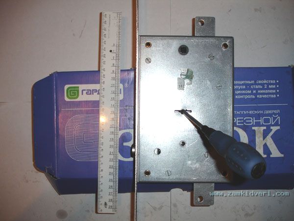

    ЛенспецСМУ "КОМФОРТ" закупило партию (~100 шт.) замков ГАРДИАН 2112 у компании ТрейдЛок.
    В процессе эксплуатации один из замков заклинило на двери. Компания ЛенспецСМУ "КОМФОРТ" в лице Глуховой Светланы Станиславовны +7 (812) 380-05-23 обратилась к Михаилу Вячеславовичу за помощью.

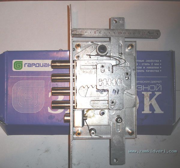

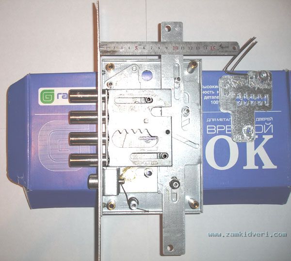

    Выяснилось, что на замке "зависла" сувальда , замок на двери заменили.

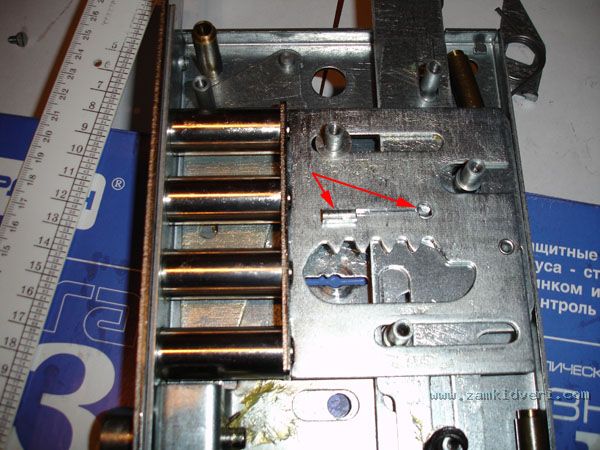

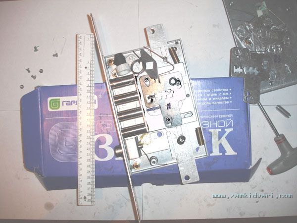

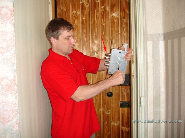

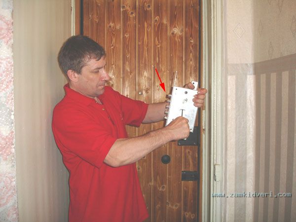

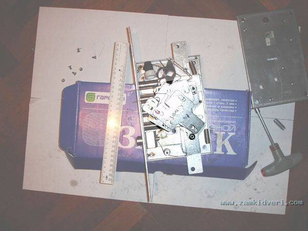

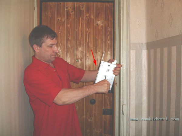

    Светлана Станиславовна, так же попросила Михаила проверить замок ГАРДИАН 2112 на возможность вскрытия свертышем.
    Михаил взял замок Гардиан 2112 домой, обычной отверткой отломал стойку хвостовика и открыл замок!
