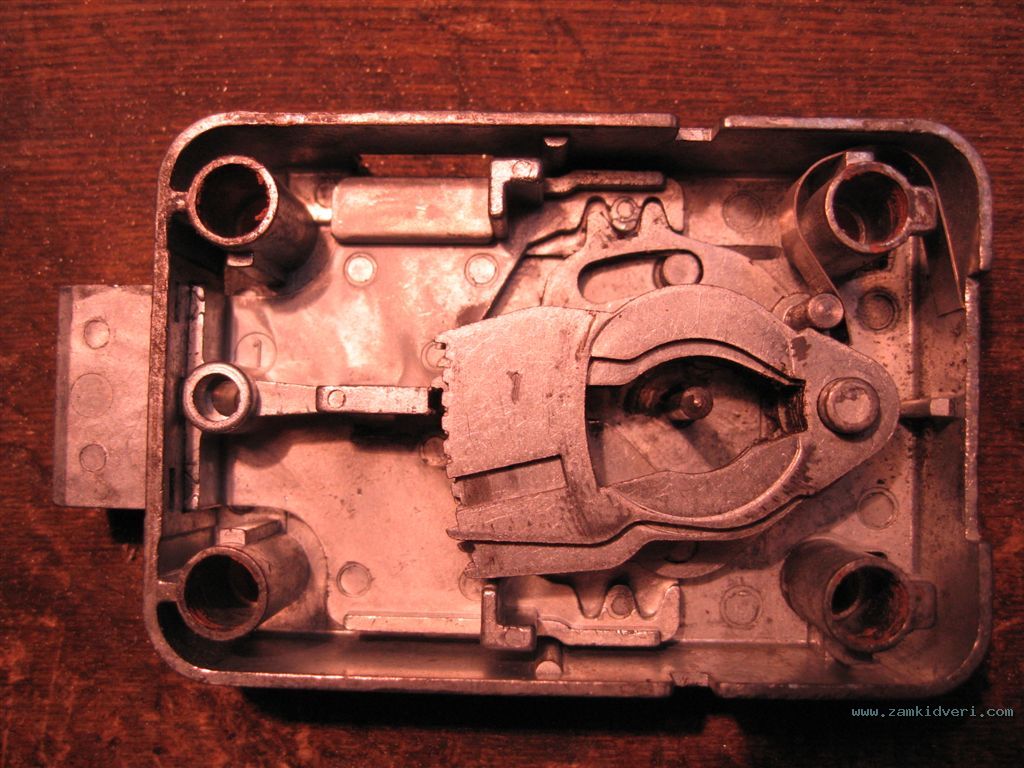

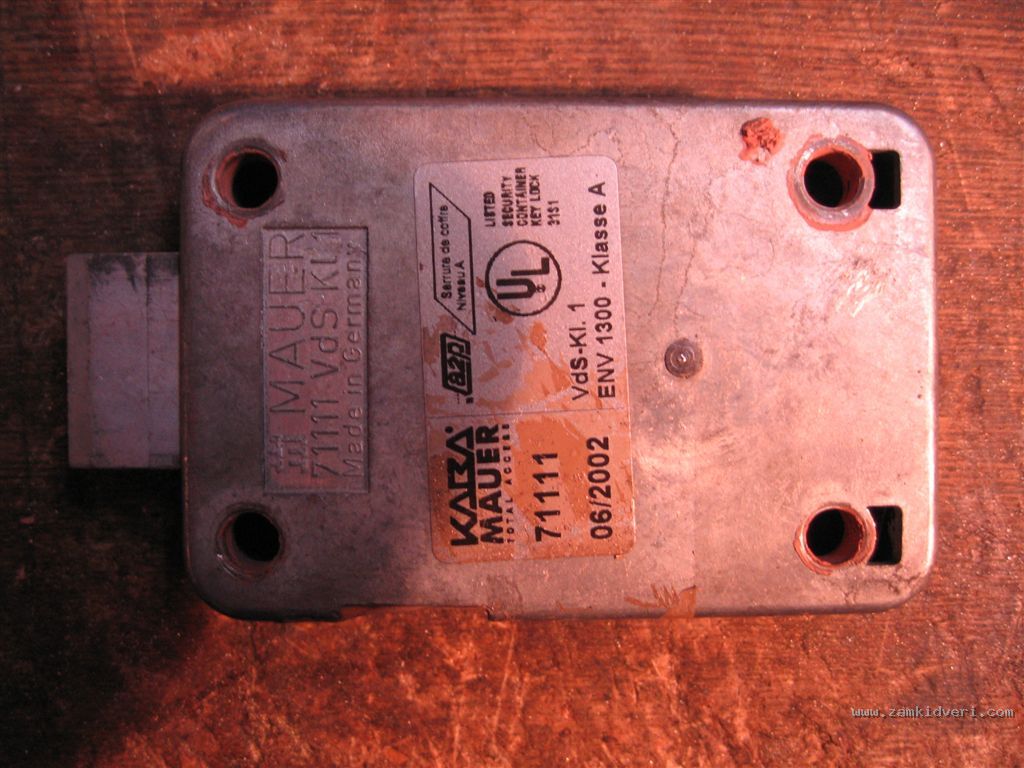

Про какой замок речь ? Если как на фото, то ложных пазов там хватает...Сообщение от Nastran
Точно есть и выполнены беузкоризненно.Сообщение от Nastran
Может кто еще выложит информацию по другим замкам, будет каталог в ветке.
Ух, красивые замки... И мауэр и фиам.Сообщение от СТОРОЖ
А фото моттур вскрытых есть ?

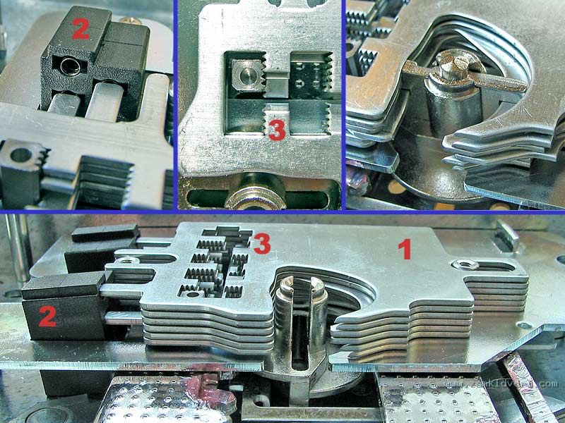

2СТОРОЖ "вскрытый" я имел ввиду в медицинском смысле. То есть просто фотографию внутренностей.
Моттура серия 52Сообщение от Александр Ро
Моттура серия 40
