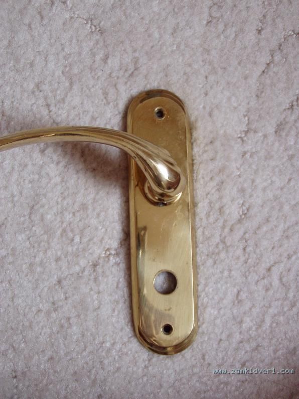

    пару раз столкнулись с проблемой невозможности открыть дверь в ванную комнату и решили поменять ручки и начинку. Купили хорошие немецкие ручки фирмы хоппе, подобрали к ним начинку. Проблема в том, что по размеру и ручки и начинка сильно не совпадает со старыми. Посему вопрос, можно ли при таком различие старых и новых ручек надеяться на успех при замене?

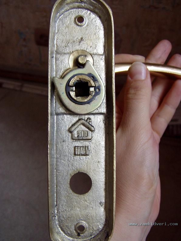

    Так до конца и не ясно, что было причиной застревания: неисправная ручка или начинка. Обратила внимание, что на всех межкомнатных дверях, если ручку до упора дожать вниз, все равно торчит кусочек язычка защелки. Работающий у меня мастер разобрал конструкцию и сделал предположение, что ручка не дает уйти защелке до конца, поскольку конструктивно есть ограничение на величину хода.
    Мастер предложил чуть поджать выступ, ограничивающий ход ручки, чтобы язычок полностью прятался при нажатии на ручку. Однако у меня нет уверенности, что кто-нибудь еще не застрянет.

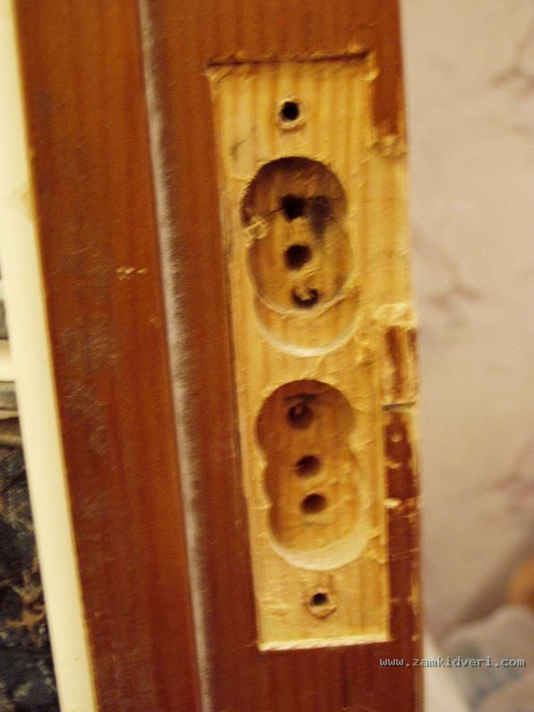

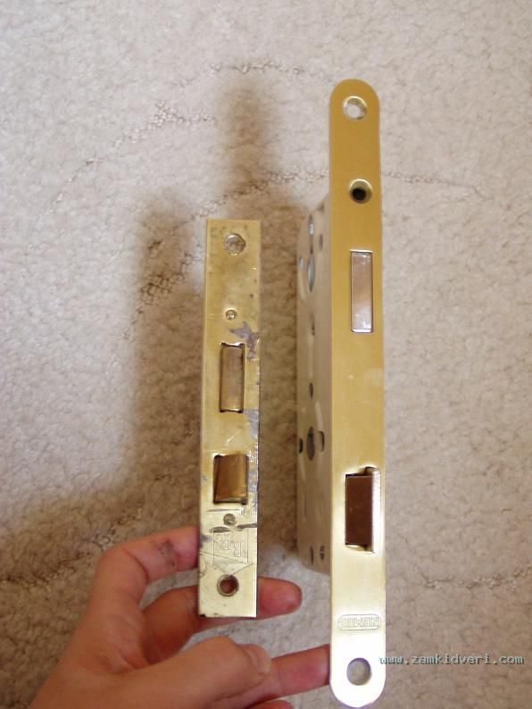

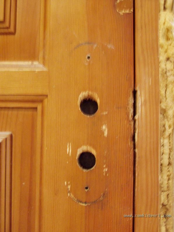

    Что посоветуете? Фотки старой ручки и старой и новой начинок прилагаю:

    Позвольте несколько вопросов:
    1. Верно ли я понимаю, что на старой защёлке расстояние от её края до центра оси ручек (старых) составляло 45 мм?
    2. Механизм под новые ручки в ванную комнату будет с ключом???
    да расстояния у старой и новых ручек различны

    Таже самая проблема . установил новые двери с защелками, защелка при испытании работала нормально,, "сдавал" работу жене она возьми и закройся, пришлось отжимать дверь.
    Причина - выступание язычка защелки на 2 мм. Лечение - утопил на 3 мм ответную часть / на косяке/.
    Чудо- защелка работает мягче без нудного металлического щелчка.

    Пыталась найти межкомнатные защёлки под фиксатор 72 стандарта с удалением от края до центра оси ручек 45 мм (как в старой защёлке), чтобы "дать шанс" новым ручкам Hoppe. На фото с механизмами показан корпус замка. Ему замену найти проще. Точно знаю, что в чешских замках Hobes есть такой стандарт. В Москве можно найти замки этого призводства. Механизм защёлки с такими параметрами не нашла, но корпус замка тоже в интернете не увидите.
    В крайнем случае, защёлки под фиксатор есть с удалением 50 мм. Отверстия от шурупов старых ручек скроются, а след на лаке от них придётся реставрировать.
    Мне трудно ориентироваться в ассортименте, представленном в Москве, но лучше, если это будет не Hobes. В любом случае нужно поставить задачу найти корпус с межцентровым расстоянием 72 мм и расстоянием от края 45-50 мм.
    Причину заедания старых защёлок нужно искать в корпусе самих защёлок. Их прощё заменить на новые.

    еще пара решений:
    1) подточить ригель
    2) подточить рог на ограничительном кольце, главное не перестараться, и осторожнее со стопорным кольцом, оно легко ломается(знаю из собственного опыта)
