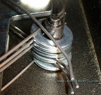

    Эта моя доработка проскакивала в теме "Про Керберос", но чего-то она глубоко уплыла.
    1. Открыл я замок, не понравилось то, что пружины, толкающие сувальды , находились в куче, в середине стойки, косо-криво. Решил, что неплохо было бы их развести на расстояния, приблизительно равное расстоянию между сувальда ми. Сначала разместил между каждой пружиной по шайбе, собрал замок. Открыл-закрыл его раз 20. Затем снова разобрал. На пружинах обнаружил значительные следы приработки (особенно хорошо они видны на фото на первой пружине слева-снизу), следовательно места для свободного движения пружин было мало, установленные шайбы мешали ему. Снял кое-какие шайбы, у оставшихся зачистил острые края, в итоге получилось то, что видно на фото. Собрал замок, открыл-закрыл раз 20, снова разобрал. Новых следов приработки на пружинах не обнаружил. Замок собрал, поставил на дверь.
    2. И еще одно. Крышка замка привинчена винтами М5(или М4, точно не помню)х5. Длина винта слишком мала. После двух снятий крышки , два винта стали проворачиваться. Поменял винты на М5(или М4)х10. Все стало ОК.
    Хочу знать Ваше мнение обо всех моих манипуляциях. Спасибо.
    А заивдуют. Давят так сказать любую рацуху на самом начале
    1. Открыл я замок,
    Я на этой фразе аж вздрогнул, думал опять взломали. Ты в следующий раз пиши точнее, и не пугай так - не открыл, а отвинтил винты , снял крышку...
    ...не понравилось то, что пружины, толкающие сувальды , находились в куче, в середине стойки, косо-криво.
    Доработка этих самых направляющий для пружин несложное дело. Мои начальники там ****ы полные и козлы, будем считать, что ты меня довел до точки. Будем делать насечки, раз тебе захотелось рацуху свою привести в норму. Это так сказать как бы не лишнее, но и пружины как работали, так и будут работать. От той самой кучи, хуже не будет. Но обещаю Бум делать, уже с точенной стойкой имеющей направляющие для каждой проволочки.
    Но испытания замка на надежность проводились как ты говоришь в куче.
    Когда на сувальды возникает усилие, вся эта куча распримляется и по законам механики выбирает сама для себя наилучшее положение.
    Слава Богу, что только это решил. А то некоторые увидя сухой замок, начинают туда масло пихать. Надеюcь что ты этого не делал? Сначала разместил между каждой пружиной по шайбе, собрал замок. Открыл-закрыл его раз 20. Затем снова разобрал. На пружинах обнаружил значительные следы приработки (особенно хорошо они видны на фото на первой пружине слева-снизу), следовательно места для свободного движения пружин было мало, установленные шайбы мешали ему. Снял кое-какие шайбы, у оставшихся зачистил острые края, в итоге получилось то, что видно на фото. Собрал замок, открыл-закрыл раз 20, снова разобрал. Новых следов приработки на пружинах не обнаружил. Замок собрал, поставил на дверь.[/QUOTE] Слава Богу. Если бы ты провел бы подобные доработки, тебе приспичившие с Моттурой, Чизой, не дай Бог, каба, то все замки пришлось бы выбросить почти сразу.
    Дело в том, что Керберос русский замок, в нем параметры надежности рассчитаные на атомный взрыв. Я как то говорил, что с пьяну как то, стал кидать замки с 6 этажа во двор завода Пытаясь, доказать что схема замка никуда не годится и все и толсто, и не так красиво и не изящно..Принесли работающим опять только Керберос. Моттура , турки, Чиза сдохли. Тошнит их с высоты падая.
    теперь замок может иметь сертификат на множественное снятие крышки
    Иди ко мне на штуку плюс процент на должность начальника ОТК. Задача простая, все что тебе не нравится посылай и не выпускай с Завода?
    Я серьезно.
    Извиняюсь
    До шайб я тоже хотел насечки сделать на стойке. Сначала непосредственно на ней самой, потом мне посоветовали надеть туда какую-нибудь пластиковую трубку и делать в ней вырезы. Но побоялся, что так пружины закусить может, особенно с вырезами на голой стойке. Так я дошел до шайб.
    Что-то мне подсказывает, что тогда нужно диаметр стойки увеличить. Раза в два. Т.е. 12...14 мм.
    Конечно нет. Ну масло там есть, немного, в узле вертикального привода
    Послал Вам личное сообщение.
    Marat
    Письмо послал на mail_собакка_locks.ru
    Через сайт письмо в личку отправить не получилось.
    NecroS
    Идея интересная но мне почему то казалось что именно благодаря тому что пружины сувальд в керберос ах расположены накрест (у единственного замка который приходилось разбирать из всех) направляющие не очень и нужны. Хотя могу и ошибатся.
