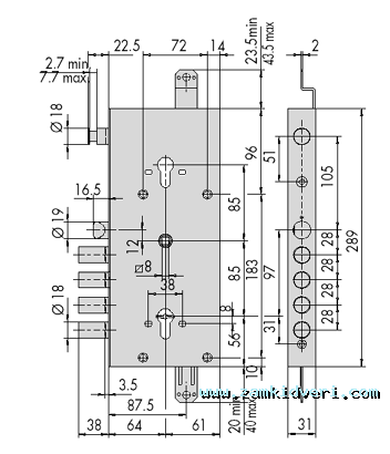

    Теперь замечание по Керберосу. У Cisa , когда замок открыт, ригели выдвинуты из корпуса замка на несколько мм, в результате находятся на одной линии с торцом двери, смориться хорошо. У Кербероса ригели не выступают, поэтому утоплены внутрь двери, выглядит хуже.
    Решение вопроса:
    В приложении№1 - черчер замка CISA 57,966
    На черчеже видно, что при закрытых ригелях - фирма-изготовитель допускает 3,5 мм. зазор м/у корпусом замка и группой ригелей.
    В приложении№2 - черчеж замка KERBEROS 111.21. 006
    К сожалению, Вашему вниманию, я не смог на скорую руку приложить черчеж с размерами - но у замков данной группы такого зазора не предусмотренно.
    При заказе двери Вам нужно было обратить внимание на стенд с замками - расположенном в модуле выставочного зала. Там эти моменты можно было увидеть.
    А в приложении№3 - я предоставил пояснения - почему ригеля замка CISA - вровень с торцом двери:
    торцевой уголок (2 мм.) + накладной декоративный уголок (1 мм.).
    Поэтому в Вашей ситуации - создается впечатление - что замок KERBEROS утоплен вовнутрь.
    Это не так. Здесь все верно.
