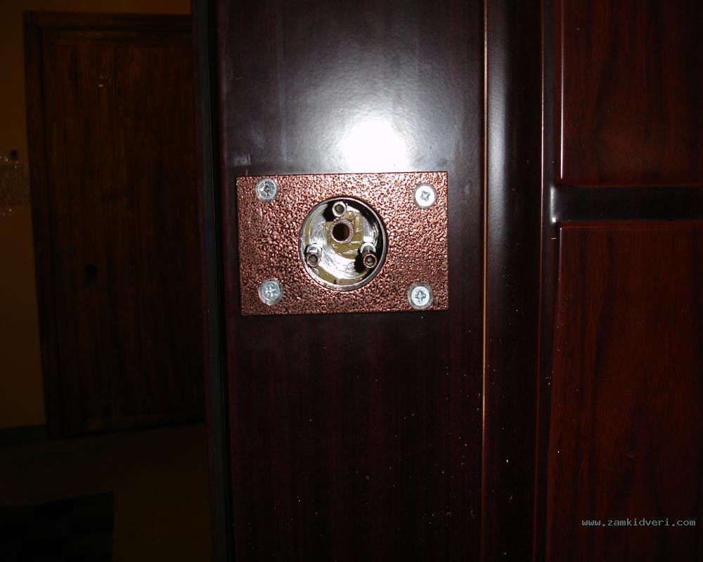

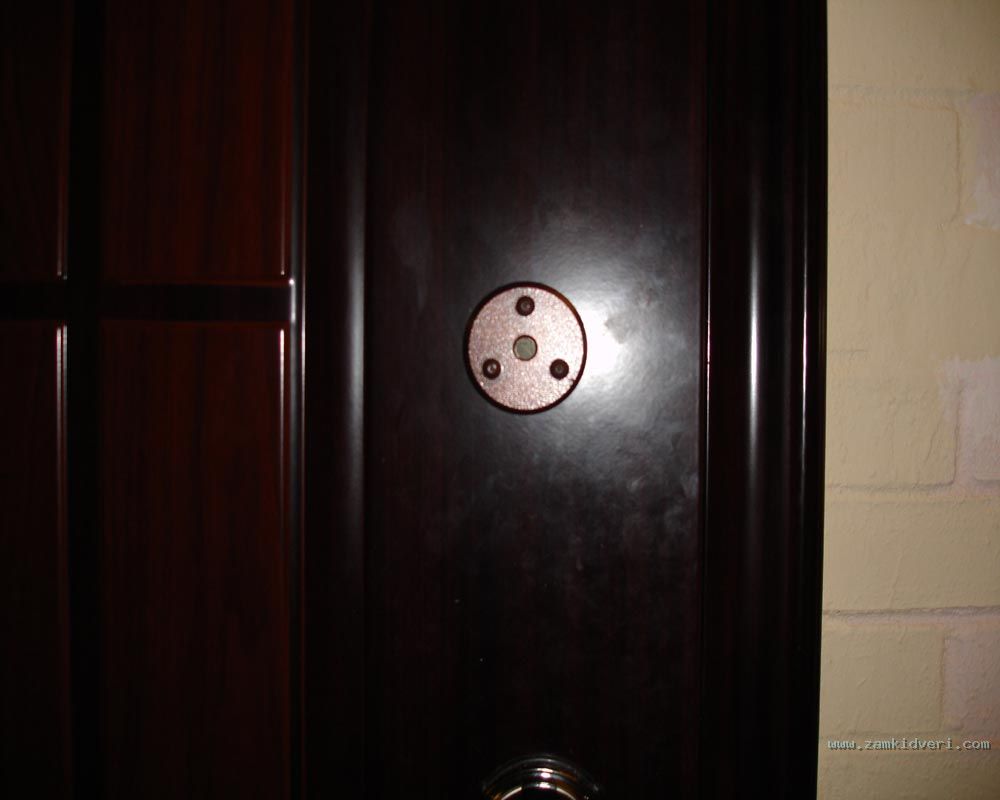

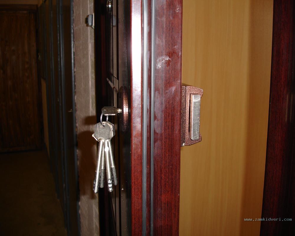

    У меня имеется разработка установки Барьер а 2М на дверь Форпост, но она не проста:
    На первом фото видно как установлена стальная пластина 8мм толщиной, она прикручена винтами с гайками к внутреннему листу двери, через радиальное отверстие 50мм видна установка накладки на замочную скважину, своеобразные бонки прикручивают накладку к наружному листу двери, другой стороной бонка расположена на одном уровне с прикрученной пластиной, к ним прикручивается сам корпус замка, затем сверлятся отверстия в пластине с последующей нарезкой резьбы для крепления того же корпуса замка. В результате получаем жесткое соединение накладки на замочную скважину к корпусу замка, сама же накладка жестко соединена с наружным листом металла, а сам корпус замка через пластину жестко крепится к внутреннему листу металла.
    Может не идеально, но другого не видел. Тому, кто не устанавливал замки, не советую проводить самолично подобную установку, встретится много непредвиденного, и испорченная дверь как результат.

    Спасибо, Михаил, за хорошие фотки.
    А как крепите ответную планку?
    мастер Михаил
    2Konstantin 1
    Константин, ответная планка не устанавливается, а просто делается пропил во внутреннем наплыве дверной коробки. Для этого пластина и нужна под корпусом замка, иначе засов попадет в уплотнитель. Хотя слышал многие мастера не "парятся" и ставят барьеры без пластины, тем самым урoдуют дверную коробку и нарушают контур уплотнения.
