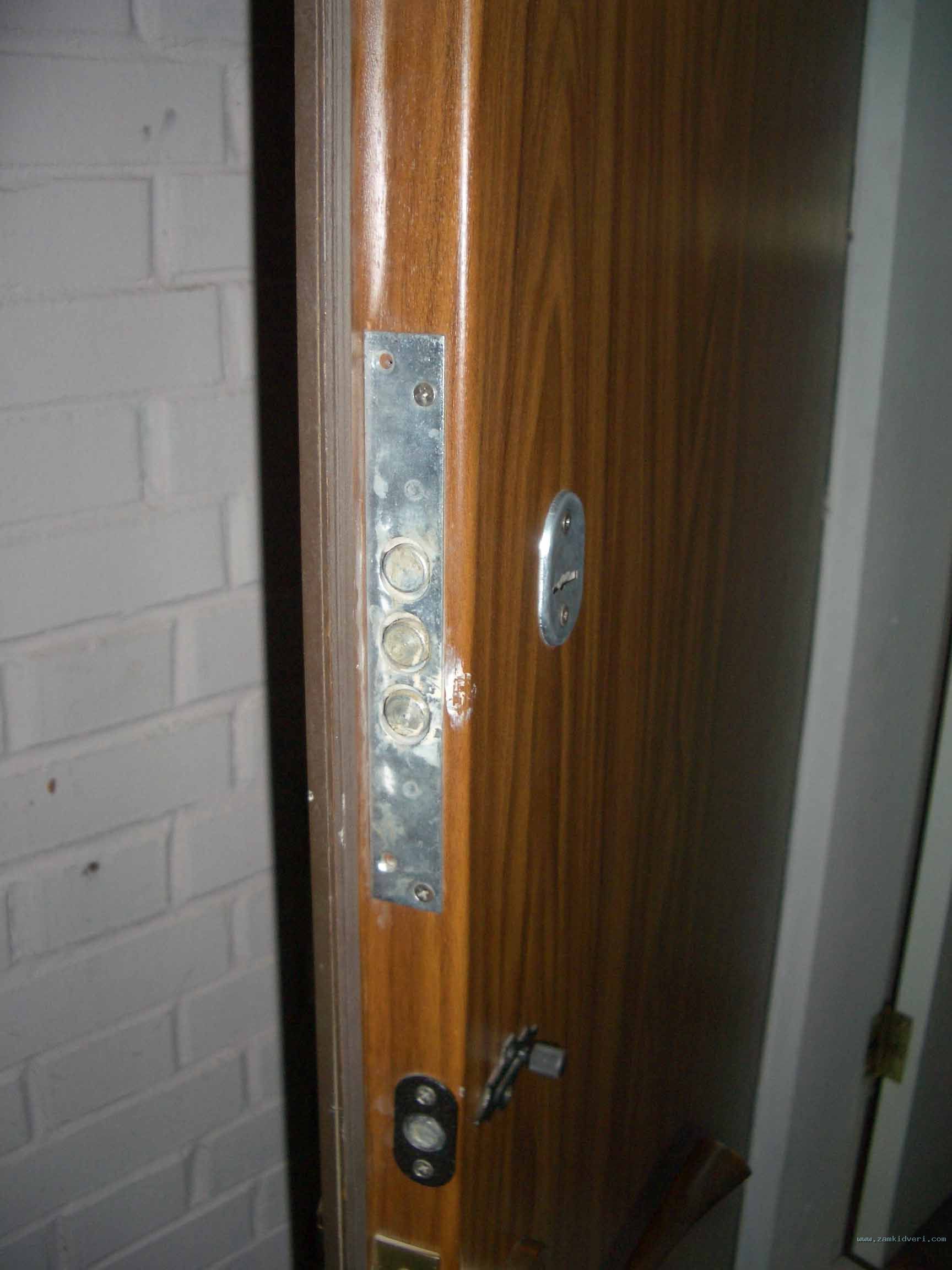

    Имеется стальная дверь. Т.н гнуто-сварная. Была установлена в новосторойке 6 лет назад. Т.е. дом теперь уже не новый.
    Каждый год в межсезонье что то происходит с дверью/стеной, возникает перекос и замки перестают закрываться.
    Лечилось растачиванием отверстий под ригеля.

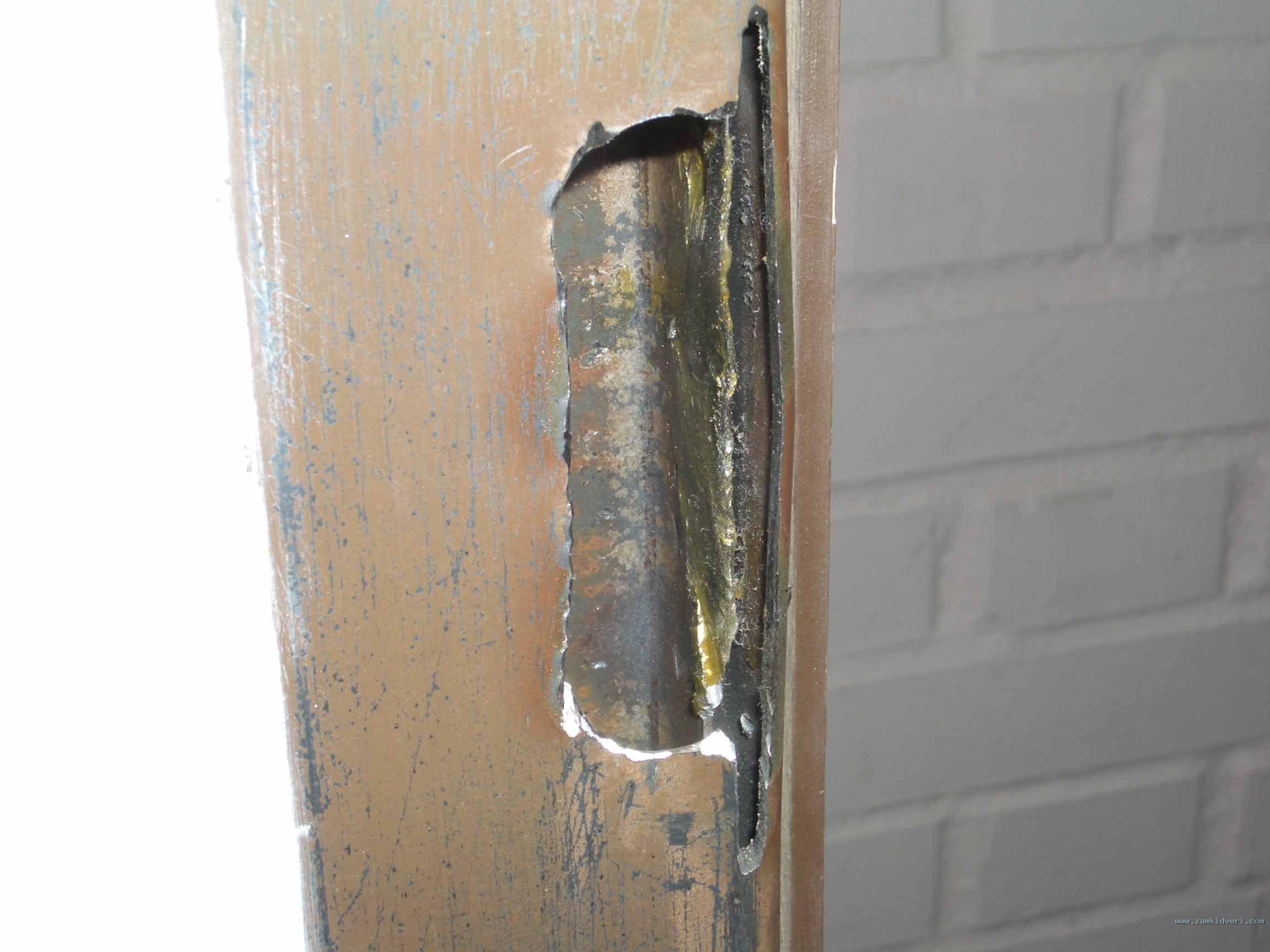

    Но в этом году случилось страшное. Растачивать уже некуда. Была вызвана скорая помощь, которая испортила дверь окончательно: выпилила прямоугольник вместо отверстий под ригели. Результат на фото.
    Вопрос к общественности классический:"Что делать?".

    На фото не видно какой нижний замок. Есть ли у него фалевая защелка ? Защелка должна "держать" дверь в необходимом положении, не давать двери "уходить" наружу. Если зазор между полотном двери и косяком позволяет, то можно сделать новую ответную планку под нижний замок, предворительно сдвинув ее во внутрь квартиры, далее подогнать отверстие под защелку так чтобы разрузить ригеля верхнего замка. Возможно придется пожертвовать уплотнением. Саму защелку и кромку отверстия в ответной планке лучше смазать например Циатимом, предворительно напильником зачистить кромки отверстия чтобы не было заусенцев и острых кромок. Возможно при закрывании на защелке будет приличное усилие, зато верхний замок будет разгружен. Толщина металла ответной планки должна быть не менее 2мм, лучше больше. Когда металл ответной части тонкий, защелка постепенно "сьедает" его и дверь "уходит" наружу, начинаются заедания на верхнем замке, отсутствие смазки в этой паре трения: защелка-отверстие приводит к быстрому износу кромки отверстия, а уж если там заусенцы и острые кромки, то тем более. Когда меня просят высказать мнение о двери, первое что я делаю - пальцем ощупываю кромки отверстий под ригеля и защелку, а далее все ясно...
    Если удастся сделать новую планку под нижний замок, то и под верхний необходимо сделать то же самое .
    Да защёлка фалевая. В данном случае, её "закусывало" так, что дверную ручку было не повернуть.

    Сей момент у меня нет такой фотки. Но в двух словах: шов не заполен ничем. Коробка: со стороны замка - тонкая оболочка, а внутри швелер (видно на фото); со стороны петель - только уголок. Уголок ставился дабы увеличить ширину проёма, что бы не трогать стену. Экономили, вобщем. Коробка приварена к штырям забитым в стену.

    Подобная проблема имеет место в дверной практике, а единственное ее "лечение", это обнаружить "очаг" недуга. К решению проблемы вашей двери подошли поверхностно, результат - дверь в негодном состоянии.
    Это совершенно верно. Именно поверхностно. Жена с детьми не смогла попасть домой. Можете представить чего я наслушался.
    это место необходимо обследовать.
    Самый сложный процесс ремонта может заключаться в демонтаже некоторых элементов крепления двери, с последующим восстановлением.
    Место изрезанное болгаркой можно обварить с помощью эл. дуговой сварки, после зачистки необходимо будет это место подкрасить.
    Сезонные "обострения" с работой дверей, как правило, связано с тем, что дверная коробка установлена на какие-нибудь деревянные элементы, или вообще на старую деревянную дверную коробку.
    В общем, причин много и их необходимо устранять, а решать это с помощью подгонки ответной части замков, ваш же случай показывает, не рационально.
    Дверь, висит на штырях забитых в кирпичную стену. Дерева, мусора и т.п. нигде нет.
    Вам известен порядок цен на рациональное решение моей проблемы? Что предпочесть ремонт или замену двери? Если ремонт экономически целесообразен, возмётесь за мою дверь или порекомендуете кого? В случае положительного ответа, пришлите мне, пожалуйста, способ связи.
