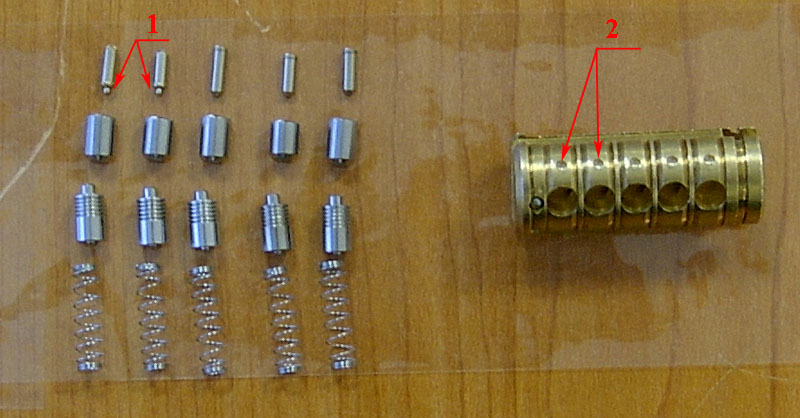

    Прислали анонимно по почте? Бамп ключом открыть обычный классик и этот шампунь три в одном, говорят что на самом деле это один и то же цилиндр , иодним махом всех побивахом...
    По фото, пояснение.
    http://www.locks.su/test/mul-t-lock/ov/004.jpg
    1. Внешне цилиндр выглядит очень даже неплохо,
    всего 5 штифтов. Меньше уже некуда.
    2. Все штифты двойные, пин в пине, якобы защита против обтмычек
    3. 4 шага по высоте (глубине) секрета, с размером шага 1 мм
    2. Два перекодировочных штифта, отмечены цифрой 1.
    Утончение на этих двух штифтах внизу, и есть тот самый секрет, который будет отломан, что бы произошла перекодировка.
    Смысл перекодировки, заключается в том, что перекодировочным ключом, штифты устанавливаются сами на новый секрет, выше предыдущего, и при повороте ключом сердечника, эти два утонченных конца штифта отламываются. Отломанный секрет, застревает в ямке под него, обозначенной цифров 2 на сердечнике цилиндра . Штифты опускаются вниз на следующий по шагу секрет. Т.е. перекодировочный штифт всегда первоначально самый большой или самый глубокий. Отламывается следующий. Уже в теории ясно, что если кто посеял ключ или у него украли ключ, то ворюга зная то, что знает и свинья, легко может предугадать следующий секрет перекодировки, определив по ключу, где стояли перекодировочные штифты.
    Вообще посмотрев внимательно на этот цилиндр возникает закономерный вопрос: неужели все самые знаемнитые фирмы каждый раз обязательно обязаны построить стройную систему обмана своего покупателя? Зачем им постоянное вранье не о чем. Неужели, мы первые кто разобрал их цилиндр и увидел правду?

    Ошибочка первая... Пишите-Перекодировочный штифт всегда первоначально самый большой или самый глубокий. Нет, это не так... Перекодируются всегда (!) одни и теже порядковые номера пинов. Причем не те, что указаны Вами. У Вас просто очень старый образец. Сейчас перекодируются другие номера. Какие? Покрутите в руках новые цилиндры 3 в 1 ( 2-5-2) и сразу станет ясно какие...
    Еще небольшая неточность в Вашем материале. У внутренних пинов не 4, а 5 высот...Срезанный шарик= двум уровням.. Теоретически зная, что этот ключ именно первый, или даже второй (что легко видно по коду) сразу можно назвать и код последнего ключа, открывающего все. Проблема именно в обладании этой информацией..Кроме того не так и просто в слесарной мастерской нарезать виртуальный ключ с разноуровневыми двойными впадинами с различными, в том числе и несуществующими на образце глубинами.
    Визуально ключи и цилиндры Мультилок Классик и 3в1 одинаковы...Светофор внутри двери или нет определить невозможно, если конечно обладатель цилиндра не уличный болтун...
    А вообще все правильно.. Небольшое даже загрязнение в ямке ключа производит моментальную перекодировку...
    Во млин. Спасибо. я Поставил задачу, но жаба душит еще пачку это "Г" покупать. А ты знаешь систему? И сказал, ищите систему, бу звонить поможешь может.
    МТЛ в принципе непохая фирма. Переживают очень когда их строят.
    Мы когда увидели пин в пине, везде, плакаль...ручьем плакаль. Но кстати купили вчера.
    Ну вот все. Смерть тому кто это сказал мне "Вы". Спасибо за првку все может быть. Завтра помоги, плиз, четко разобраться, это ведь важно.
    Позор на седую голову.
    Я тебе адреса скажу, сейчас уже можно МТЛ по телефону диктовать как код. Делают на все сто.
    Дык и не надо. А по профилю ключа если? Ведь один и тот же. Вор профи, его на мякине не проведешь? Значит один бамп ключ ко всем? Как в китае

    Что после некоторых раздумий и расчетов, показалось что в этом светофоре совсем не столько комбинаций, сколько на рекламе прописано... Такой вот расчет получается:
    В светофоре есть штифты "пины в пине".., допустимая комбинация штифта сердечника относительно штифта корпуса либо -1, либо 0, либо +1... Это легко увидеть по любому ключу, и так задумана перекодировка тоже. Всего штифты серденчика имеют 4 высоты. Выходит возможных комбинаций каждой сочетания штифтов = 12-1=11 (если штифт серденичка самый маленький (0) в уровень ключа, то штифт корпуса не может быть еще меньше. Таких в цилиндр е 3 все го штифта, остальные 2 штифта служат для осуществления перекодировок... То есть, у них всегда разница между штифтами сердечника и штифтами корпуса составляет +1..
    Чтоб после срезки составил допустимые -1.... То есть у этих двух штифтов комбинаций всего 4.... Считаем тогда общую секретность цилиндра ... 11*11*11*4*4.... И делим на 3 ключа способных это открыть.... получается Реальная секретность составляет всего 7 тысяч... Все... А не миллионы. Это же хуже Апекс а и Норы
    Кто проверит ход мыслей?
    Или что-то неправильно?

    Клуб. В целом арифметика Ваша верна. Но при +1, 0, -1 и четырех высотах внешнего пина количество вариантов "сердечников" 5... Как же Ваши специ это не могут увидеть... Хотя сути это не меняет... 4*3-1 все равно 11.. Но истина дороже...
    Ну пять так пять чего спорить с профи.
    А наши потихоньку разбегаются по углам, не каждого удержишь, а новые вроде некрасовского рынка, ну просто все на свете знают всегда, и от них тошнит уже..
