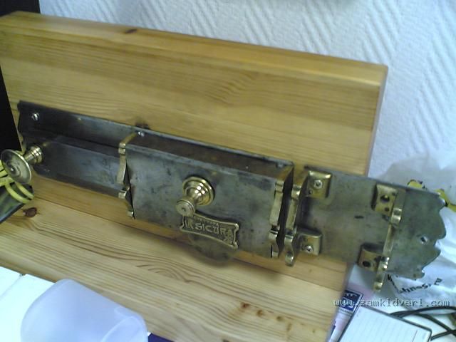

    Замок о котором пойдёт речь изготовлен, не удивляйтесь, в тюрьме !
    Тем не менее это очень интересно, так как наверняка изготовитель замка в курсе, что надо сделать, чтобы замок дольше сопротивлялся.
    Хочу заметить, что время изготовления и доводки замка ограничено только сроком отсидки...
    Замок цилиндр овый, но это не важно, интересны другие моменты.
    1-корпус замка цельносварной с последующей фрезеровкой сопряжений стенок в месте сварного шва.
    2-толщина стенки корпуса замка и крышки -4мм
    3-винтов крышки замка в обычном принятом испонении просто нет, все винты спрятаны по периметру отбортовки.
    4-вместо дополнительной отдельно работающей задвижки, предусмотрена просто блокировка засова.
    5-винты фронтального крепления закрыты чеканкой!
    Ну а теперь смотрим

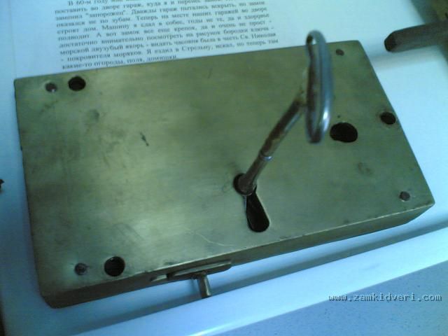

    а я мечтаю обладать копией вот такого вот замка:
    замок видил в одной коллекции. мне неизвестен ни производитель, ни история данного замка.
    его особенность - сульвадный замок. довольно небольшой ключ. - но одним оборотом мы полностью запираем замок, и полностью отприаем, тоесть за оборот перемещаем засов на поистине огромное расстояние.
    Изображения

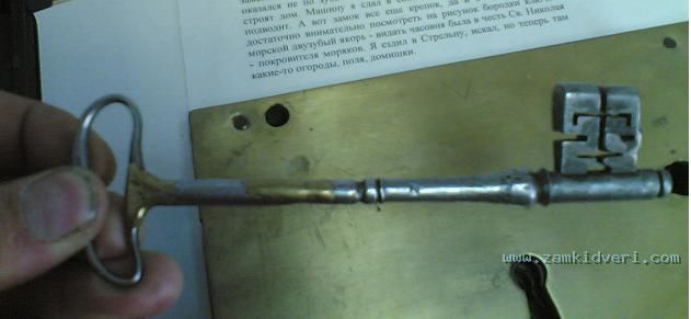

    Aleks_nw
    замок с историей.
    в той-же коллекции. пока текст истории мне недоступен, в последствии добавлю.
    сейчас скажу в кратце.
    в коллекцию данный замок подарил один ветеран войны, инвалид.
    во время войны он служил сапером. и однажды в разрушенной часовне увидила его команда абсолютно неповрежденную дверь, на двери замок, в замке ключ.
    под дверью лежала нажимная мина, если бы кто-то на дверь наступил чтобы подойти к замку то мина бы сработала.
    замок он снял, поставил в последствии у себя дома на дверь квартиры. потом на фронте его покалечило.
    история замка продолжалась. отслужив свое на квартирной двери он перекочевал на гаражную дверь. и в последствии был снят и подарен в коллекцию. за всю свою историю замок ни разу не вскрывали.
    ключ очень интересной формы - в его бородке в кодовых прорезях угадывается якорь. вероятно часовня была посвящена одному святому который покровительствовал морякам. но это узнать не удалось т.к. часовни уже не существует.

    Спору нет, изумительная вещица, похоже итальянец ? Они обычно любят такие названия.
    Таких замков наверное единицы...
    Aleks_nw
    да.. смотрел на него широко открытыми глазами.. потрясающие ощущения возникают когда вращаешь ключ.. во первых не соответствие малого поворота ключа и большого перемещения засова. а потом ощущение работы хорошо отлаженого механизма.. ключ вращается легко.. чувствуется только сопротивление движения засова.. плавно, приятно, ощущение надежности.
    очень интересует конструкция.. мечтал бы повторить данную модель.. еще не расценивал свои силы в повторении.. но желание имеется.. шикарная вещь..
    секретность наверное не высока. просто сульвады негде разместить поэтому думаю только один раз сверяется код ключа, что облегчает работу отмычка ми.. да и ложных сульвад на то время наверняка еще не сущестовало..

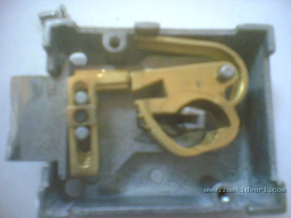

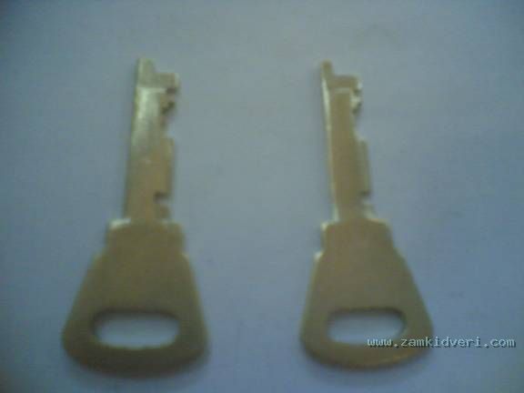

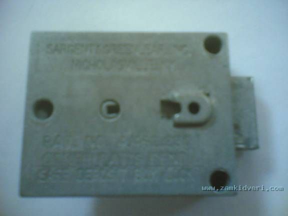

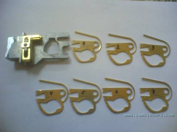

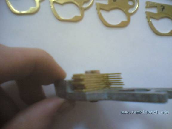

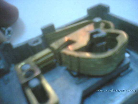

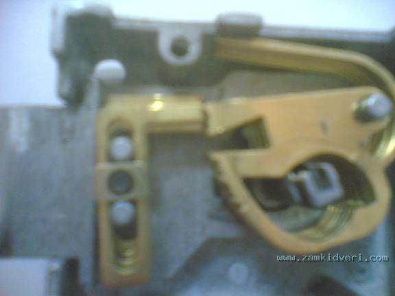

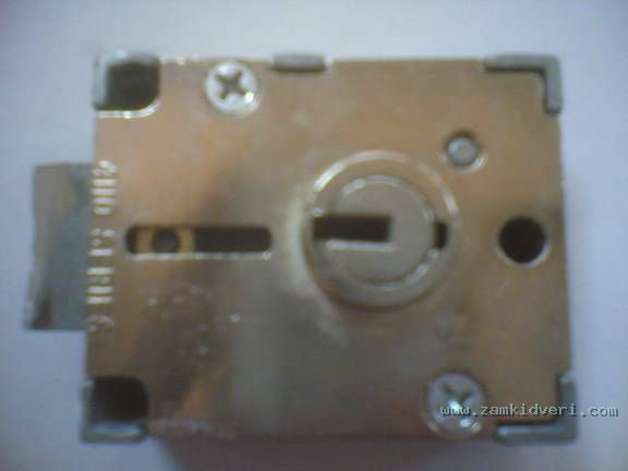

    Прохоров
    Добрый день,форумчане.Два дня назад принесли мне замочик с сейфа,по нему ключ необходимо сделать.Замков таких ранее я не видел,конструкция очень интересна.Общие размеры замка не превышают двух спичечных коробков,сложенных вместе.Механизм сувальдный,представлен семью сувальда ми.Все они одинаковые.На них расположены ловушки от отмычек.Вся секретность находится на ригеле,в виде своеобразного хвостовика.Хвостовик составлен из семи пластинок,такой же толщины как и сувальды ,сцепленные между собой.Точность и изготовление замка восхищают.Где и кем сделано,понять я так и не смог.Вобщем,с тем оборудованием,что я имею,потратил на изготовление в общей сложности часов 8.Оцените.(сейчас Сергея попрошу фотки разместить)

    Aleks_nw
    Класс.. получил глубочайшее моральное удовлетворение рассматривая фотографию.
    вопрос -
    вы сказали что вся секретность находится на ригеле..
    где на этом замке ловушки от отмычек?.. как организована эта секретность?.
    (просто я не до конца понял конструкцию)
    итак - стойки нет, вместо нее пакет из пластин - не пойму они могут перемещаться на стойке? или закреплены жестко?.
    ловышки от отмычек в чем? по идее ведь можно нащупать кодовый паз и его совмещение с элементом стойки?..
    конструкция качающейся сульвады потрясает.. она если не ошибаюсь выполнена одним элементом вместе с пружиной?.. класс..
