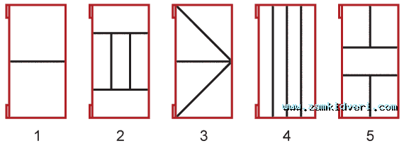

    1. ребра жесткости. При выбранной конструкции - из чего, как и сколько?!
    Вот попадавшиеся мне на глаза варианты. Есть среди них удовлетворительные?
    Но на практике, в гаражных условиях, такое сделать нереально.
    2. крепление отделки на внутренней стороне двери (МДФ) посоветуйте как реализовать.
    Делаете из того же уголка, из которого делаете каркас двери.
    Дальше - уголок привариваете к листу не полкой, а торцом полки, а сторона полки, противоположная торцу, приваренному к листу и будет образовывать плоскость для крепления внутреннего листа.
    Из предложенных вариантов - 4, но не забудьте о замочном отсеке.

    1 и 3 варианты исключить.
    Из остальных сделать один, совместив их.
    Уголок каркаса полотна приварить
    Полка уголка во внутрь полотна придаёт жёсткость всей конструкции.
    В противном случае - полка как притвор, сильно облегчает жулику задачу - дать при взломе отжимом большую нагрузку на засов.
    Притвор организовать только за счёт листа полотна, при отжиме лист гнётся, а жёсткость каркаса не даёт сложить дверь как лист бумаги.
    Сделать карман под замки (обязательно лист внутри по габаритам замковой группы).

    Из предложенных вариантов - 4.
    В 4-м варианте вообще нет горизонтальных ребер... И всё равно он лучше чем, скажем, 2-й?
    Если остальные совместить - выходит 3 вертикальных и 4 горизонтальных ребра, т. е. как на картинке с девиатором. А она, по изложенным причинам, не подходит

    Вот ребра жесткости например: можно сделать 3-й вариант (его все однозначно ругают), а можно ,скажем, 4-й. И там и там 4 ребра. но принципиальная разница. Ну ведь если можно сделать лучше, при тех же затратах (деньги, время) то почему не сделать хорошо ?!?!

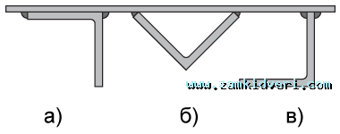

    Ну, я опять о своём, продолжу.
    Вопрос ко всем, и в частности к А. Сторожеву и Serg`у.
    Каркас двери (красная линия) сваривается по типу а) (полками внутрь) а ребра жесткости (черная линия) по типу в).
    Такой вариант расположения ребер, как он Вам? Имеет право на жизнь?
    Каркас делается по типу в). Лучше если будет два уголка собранных в коробочку. По этому же типу в) и рёбра, с обязательной проваркой к листу а каркасу полотна.
    Последний вариант расположения рёбер вполне приемлем.
    Карман под замки не обязательно делать из 10-ки, достаточно 4-5мм.
    Хотя запас лишним не бывает .
    Вариант В.
    Ребра можно и такие, но я бы вообще сделал вертикальные ребра, только про замочный отсек не забудьте.

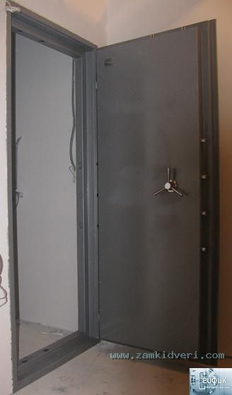

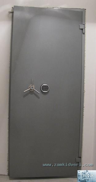

    Параметры двери, на которую можно ориентироваться, решение. способное задержать подготовленного взломщика минут на 10 - 12, не больше, есть
    Масса: 250 кг
    Конструктивно дверь изготовлена по требованиям, предъявляемым к сейфам 3 класса, количество ригелей -10 шт. диаметр ригелей - 25 мм, Толщина металла дверной плиты -10 мм, толщина внутренних листов -3 мм. Толщина металла замковой коробки - 2 мм.
    Такая может быть установлена в помещениях, не требующих сертификации, например: хранилища ювелирных магазинов; потайные,укрепленные комнаты частных домов;
