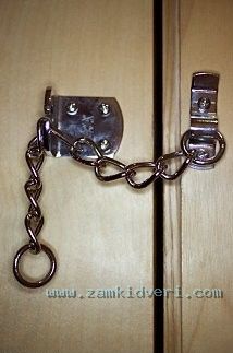

    Порывшись в глубинах интернета добыл несколько изображений, может кто приведет что другое, интересное?
    Классическая цепочка
    Еще один вариант классики
    Недостаток очевиден - слабая конструкция фиксации, кроме того саму цепочку можно перекусить специальными изогнутыми кусачками.

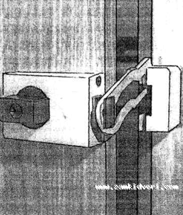

    Ограничитель открывания, сопряженный с замком
    Недостаток общий для любой комплексной вещи, универсальные решения обычно хуже специальных, так здесь, сломав замок можно без труда открыть цепочку.

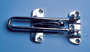

    Современные варианты ограничителей дверного открывания
    Тут вроде бы все хорошо, кроме того, что в погоне за блеском производитель нередко забывает о прочности изделия...
