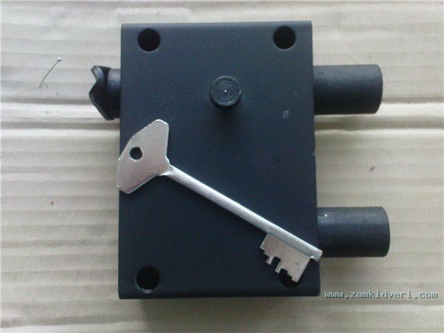

    Помогите открыть РИФ-1. Проблема в следующем. Есть ключ. При первом полуобороте есть характерный щелчок. Но замок не открывается.
    Если есть фото замка без крышки , буду благодарен.
    А подробнее описание когда именно щелчек.. чего итменно.. ключ вертится, засов не двигается?
    да и фото замка в студию..

    Вот замок

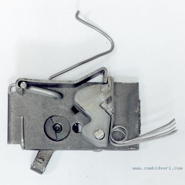

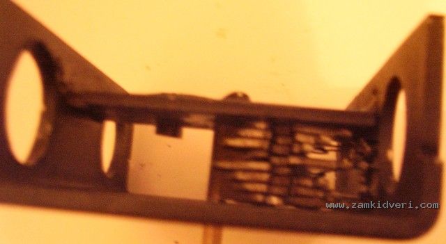

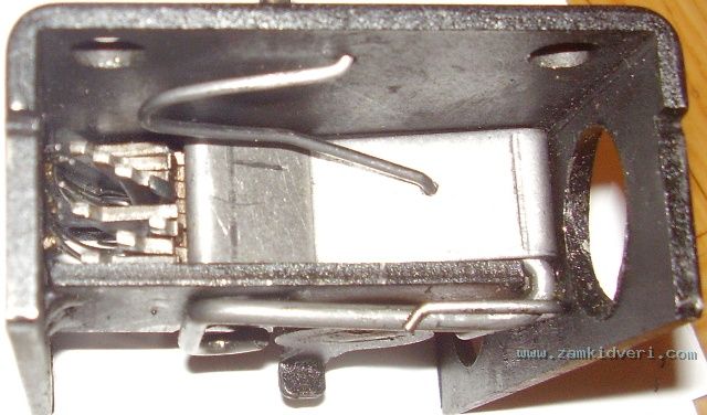

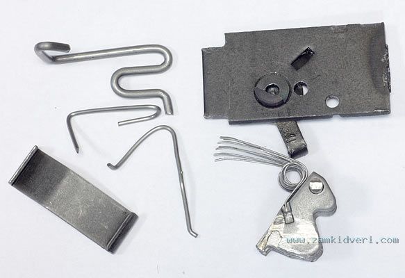

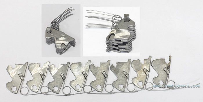

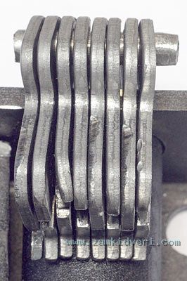

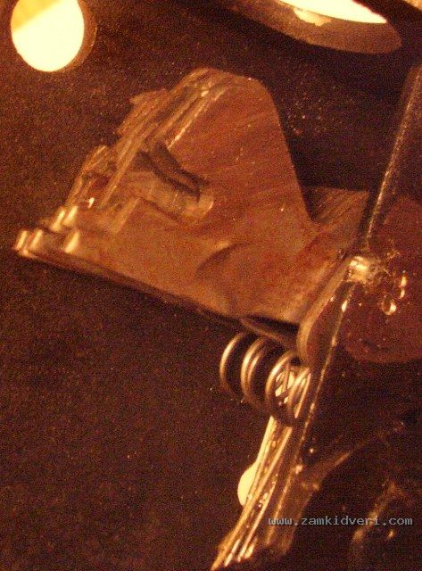

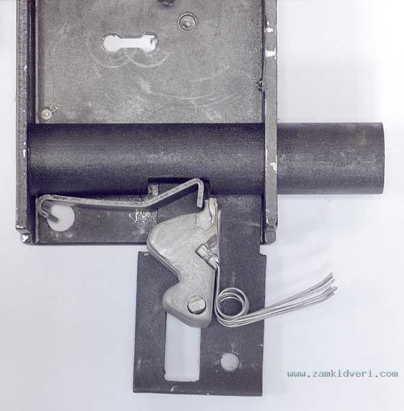

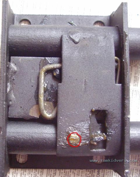

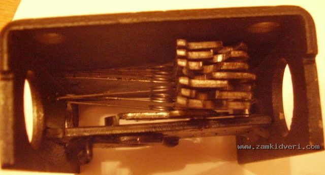

    Вот парни с соседнего цеха (Двери-замки.орг) ковыряли, нечто подобное приходится периодически оперировать,главное - иметь возможность разобрать и посмотреть что и как предварительно
    005.jpgзаклёпка.JPG26c336937162.jpgсувальды.jpg002.jpgкод сброшен.jpgкод набран.jpg004.jpgзасов разблоки&#10.jpg003.jpg001.jpg
  12. #12
    некоторые сложности для вскрытия создаёт именно полукустарная сборка замка, кодовый паз пропиливают под ключ

    на самом деле нет препятствий патриотам
    тут можно установить хитрую ручку с ключом с нарезкой зеркальной основному .. ловкость рук и никакого мошенничества. На самом деле замок рублей на 100 - 200 подорожает, думается, за счёт дополнительных деталей.
    а так - полукустарная сборка, что видно на фото, несколько настораживает, да и нарезать ложные пазы надо
