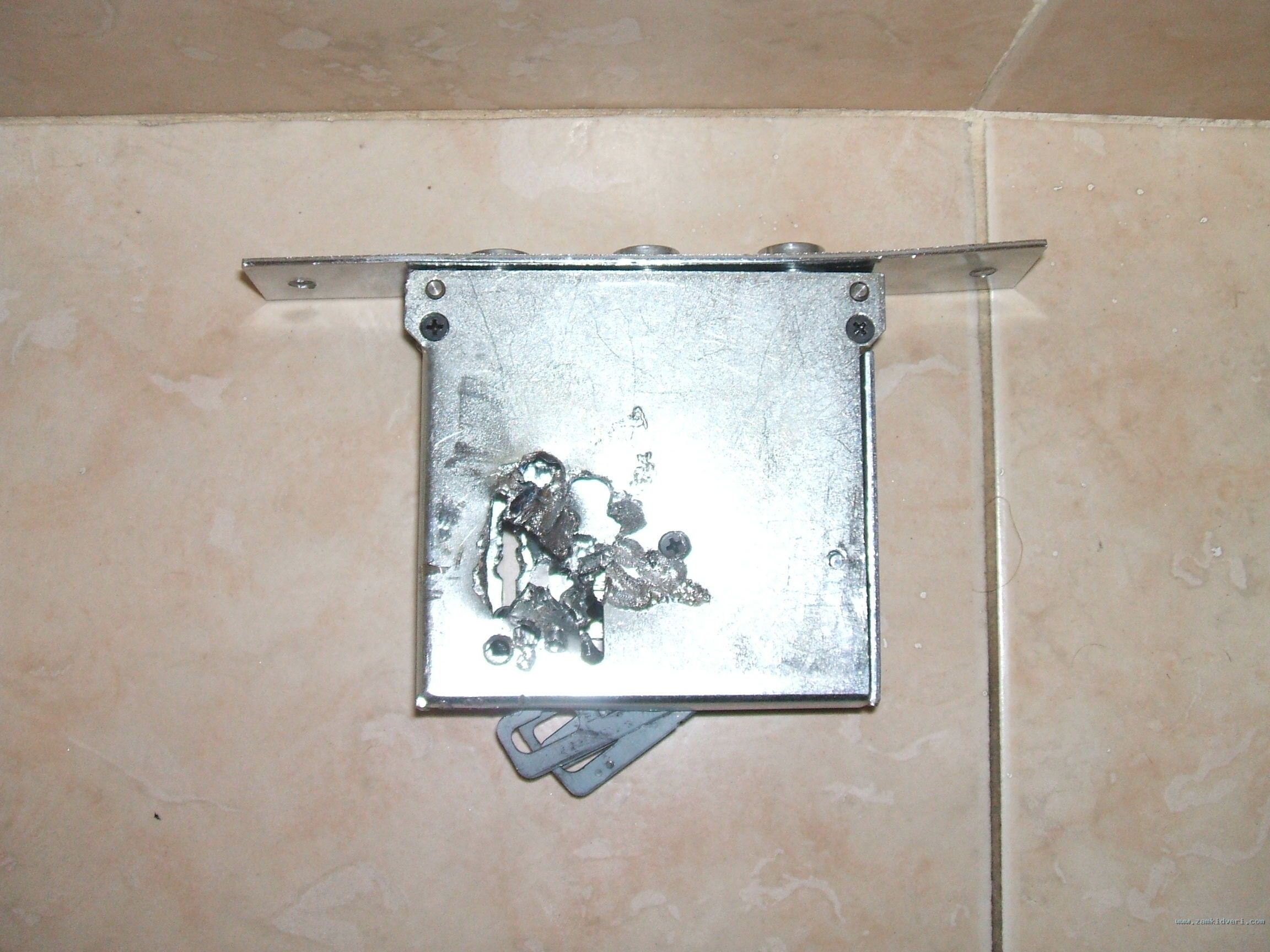

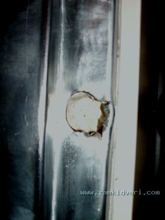

    вот так у нас расточивют-вернее разрывают так как у них нет инструмента-отверствия для ригеля.

    вот так у нас вскывают цилиндр когда хотят выбить с клиента деньги.вместо 200 баксов ето обошлось ему 890.

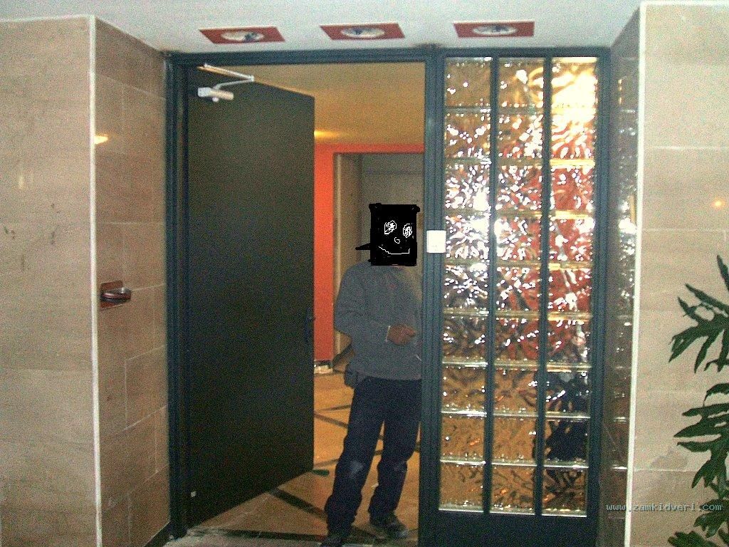

    установка двери 120 км от тель-авива.обкуренный установщик забыл половину комплектующих в том числе и профиль который крепится к стенке а уж потом к профилью сама коробка.в итоге они крепили коробку с помощю 8 штыреи вбитых в потолок и в пол.пол это плитка 20мм и потом песок.длина штырей 120мм толщина 10мм.сама дверь ширина 1200мм высота 2400.дом высотный более 80 квартир.в основном молодые пары с детьми.вопрос-сколько продержиться такои дверь в рабочем состаянии.

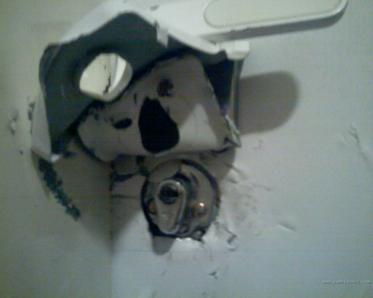

    а вот так у нас вскрывают самые простые сувальдные замки .хуже разве яле скорпион мл.впечатляет.обидно что в нашем деле так много аферистов.

    R.M.N.
    Интересно, чем это они его....
    Каждый в своем деле должен быть мастером...а посмотрев на такое ...в общем страшное и темное дело
