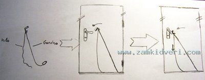

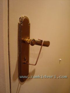

    Способы открытия дверей с замками "антипаника" (изнутри дверь открывается простым нажатием ручки).
    Вот что предлагают Испанцы:
    Опубликовано на "Lockpicking для чайников на Испанском" Перевод Google
    Изображения
    отличнейший способ.. !!
    Администратор
    5,449
    Да, располагать изнутри рычаг, который открывает всю дверь крайне неразумно...
    С уважением, Пётр
    R.M.N.
    Однако сноровку надо иметь еще ту ,что бы применить данный способ , хотя "медвежатники" еще те виртуозы в своем деле. Так ,что еще один урок тем, кто думает ,что чем проще запирающее устройство ,тем сложнее его вскрыть....
    никогда такого типа замки доверия не внушали.. а у ворья времени вдоволь.. .на это дело.. набить руку на конкретный тип замка .. не проблема, особенно если таких замков много .. если это "окупает".. не зря издавна специализируются банды на конкретных видах замков..
