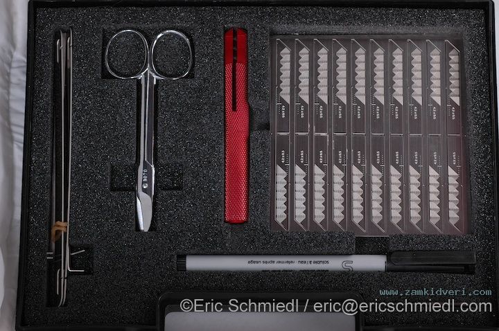

    Сам метод самоимпрессии, отлично подходящий для скрытия сувальдных замков отлично зарекомендовал ранее на цилиндр овых .. Тут передовая общественность во всю гордится своими инструментами и не только..
    комплект инструмента представлен набором для непосредственно самоимпрессии, а также - набором для получения дубликата с самоимпрессионного отпечатка..
    Инструмент для самоимпрессии состоит из "расчёски" - пластины из упругого материала, на которой нарезаны углубления над штифтами, полученная пустота закрывается полосками фольги, после вставки собранного инструмента в сердечник путём покачиваний сердечника из стороны в сторону натяжком производится сама самоимпрессия. Для успешной работы метода перед вставкой инструмента все штифты в цилиндр е предварительно утапливаются для предотвращения замятия слоёв фольги в сердечнике.
    для работы по сердечникам с перфорированным ключами применяются несколько иные инструменты, хотя, при определённой сноровке можно применить и инструмент с данного фото, однако, инструмент несколько иной
    в первую очередь метод рассчитан на содержащие малое количество штифтов цилиндры , а так же - сердечники с простыми по фрезеровке профилями. По правде говоря, при тестировании замков сталкиваешься с массой профилей загатовок, которые не препятствуют вводу отмычки внутрь.. Самомипрессия сама по себе отлично применяется по цилиндра м, содержащими пины с проточками и грибовидной формы, которых стало больше и больше.

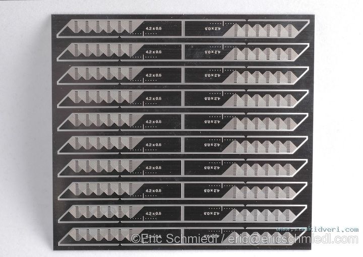

    получив самоимпрессионный отпечаток ключа, можно сделать ключик при помощи соответствующего инструмента из волшебного чемоданчика.. соответствующие загатовки есть в комплекте..
    работа простая однако требует ПРАВИЛЬНОГО ИСПОЛНЕНИЯ ! И РУК ЗАТОЧЕННЫХ откуда надо.. этому методу. Метод прост, однако, необходимо правильно его применять.. как всегда
    сразу вспоминается один известный семинар по вскрытию довольно серьёзных цилиндр ов, где наш старый знакомый Барри и его коллеги по цеху продемонстрировали честному народу такие вещи, забывать которые нельзя ни в коем разе.

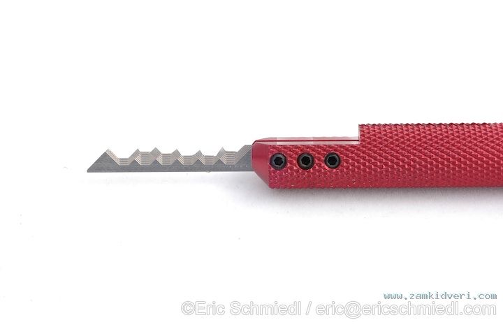

    продолжение давно идей известного собрания ломастеров-пролетариев , ударников капиталистического труда, где самый главный камерад демонстрировал товарищам по партии метод самоимпрессии..
    на фото видно, что инструмент представляет... это болванка с расфрезерованными по максимальной глубине секретами (есть модификаци для цилиндр ов с вертикальной и горизонтальной фрезеровкой секрета ! и ! важно, канавки для стержней, роль которых в том, что б предотвращать повреждение фольги на болванке при её вставке в сердечник.. после вставки болванки с фольгой.. стержни извлекаются и начинается самоимпрессия при покачивании из стороны в сторону..

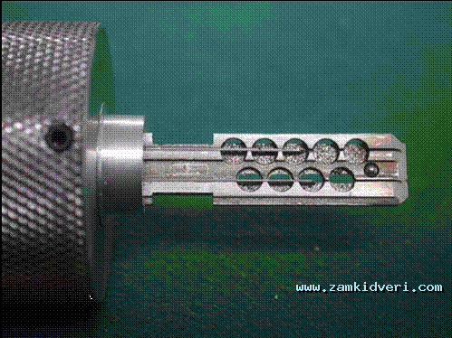

    Вскрытие цилиндра KALE с помощью деформационных отпечатков. При подготовке заготовки обязательно подточите загатовку так, чтобы та часть ключа, которая соприкасается с штифтами, была ровно посередине штифтов. ЭТО ВАЖНО! И в процессе работы всегда это контролируйте. Риски на ключе сделал для того, чтобы в процессе работы " не уйти" в сторону. Время вскрытия 19 минут. Много, но пишу так, как есть.
    С ув. ЕГОР
    Отличнейший материал !! ! реально, как у Барри на сайте ... у таких замочков все 6 штифтов в грибовидном исполнении с проточками в манипуляции не так и с ходу.. если натяжек "птичий пух" не использовать
    ЕГОР
    По времени пока меньше не получается, начинаешь торопиться, сточил лишнего и все начинай сначала. Профиль ключа такой, что верхние секреты надо точить с двух сторон и ровно посередине. А отмычка ми мне интересно его открывать. Иногда бывает что последний штифт имеет самый нижний секрет, и еще не выставлен, а предыдущий самый высокий уже на месте. Сделал набор именно для этого цилиндра и все ОК.
    С ув. ЕГОР

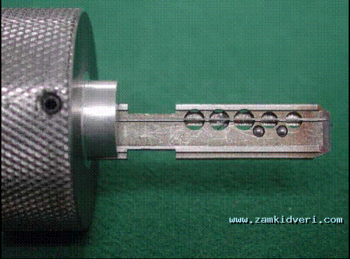

    SAWWA, как и предполагали, KALE горизонтальный двухрядный открылся самоимпрессией. Время вскрытия 10 секунд. Пришлось делать кутавей. Чтоб сделать подходящий ключ, пришлось помучиться, много подводных камней. Но главное, результат.
    С ув. ЕГОР

    ЕГОР
    Вскрытие самоимпрессией двухрядного горизонтального цилиндра KALE .
    С ув. ЕГОР

    Егор, молоток! отличный материал, тут классно всё получилось, как вопрос извлекалась и вставлялась загатовка в скважину что б не замять фольгу?
  15. #15
    ЕГОР
    Изготовить ключ со шпильками не позволяет форма цилиндра . Ключ надо стачивать на толщину фольги ( фольгу складывал в 4- 5 слоев), хорошо ее прижал, наложил на заготовку и в нужных местах, как показано на фото, прошел спичкой. И в таком виде аккуратно вставлял в цилиндр . Лучше сразу делать кутавей. Очень поможет в изготовлении ключа и по ходу вскрытия можно будет понять, что не так.
    P. S. Если сделать все правильно, то фольга при вставлении и вынимании из цилиндра не деформируется (по крайней мере, на вскрытие не влияет). На отверстиях надо обязательно снять фаску ( ЭТО ВАЖНО!) с одной стороны больше, с другой меньше ( по глубине). Так как невозможно будет вытащить ключ.
    С ув. ЕГОР
  16. #16
    фаска позволяет пинам немного лучше вдавливать фольгу по причине того, что способность фольги деформироваться не так велика , если её 5 слрёв накрутить... Это находка для данного метода , отлично!
