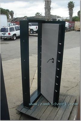

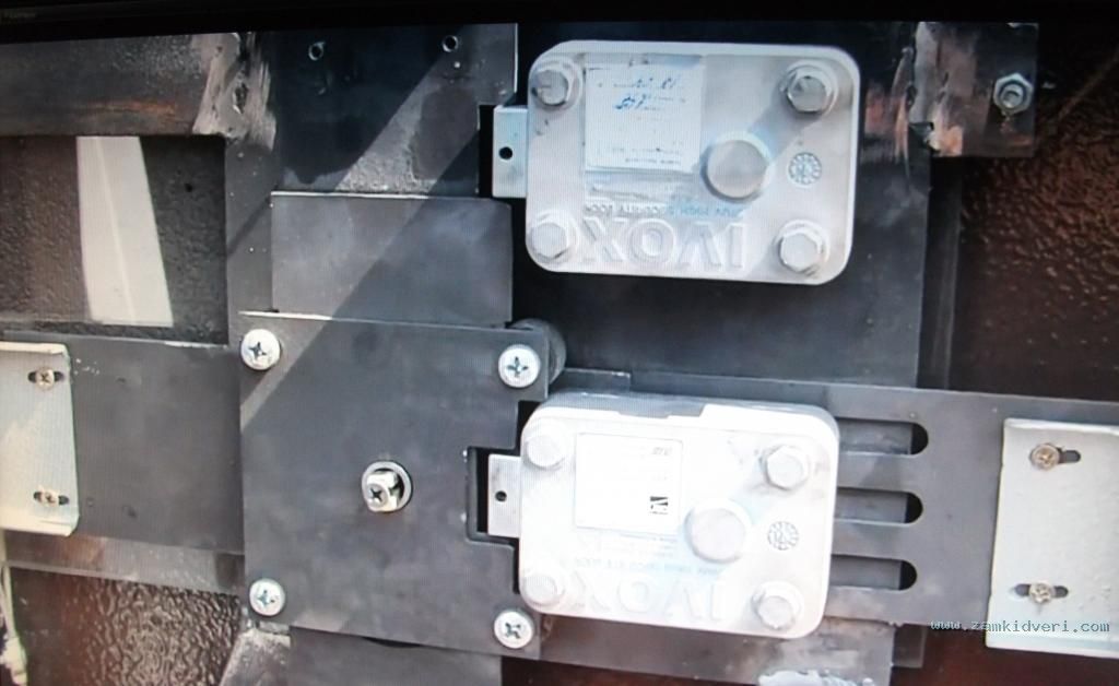

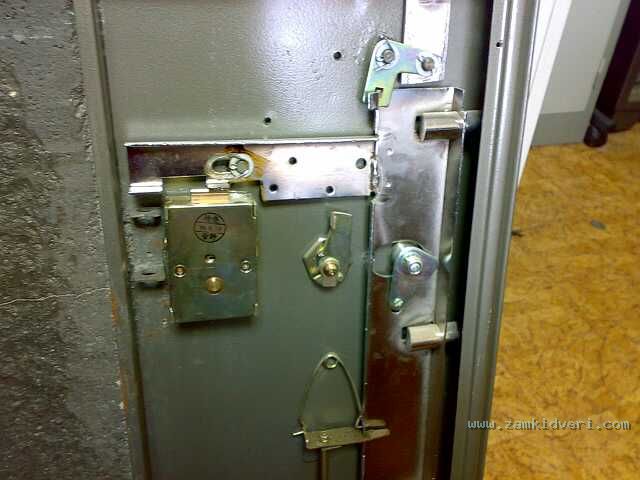

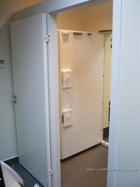

    тут поступили вопросы от уважаемых участников форума по поводу внутреннего строения дверей для укреплённых комнат и хранилищ...

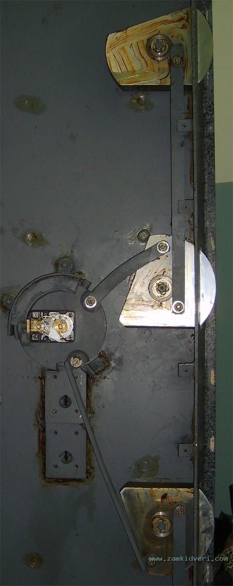

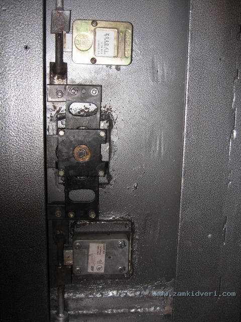

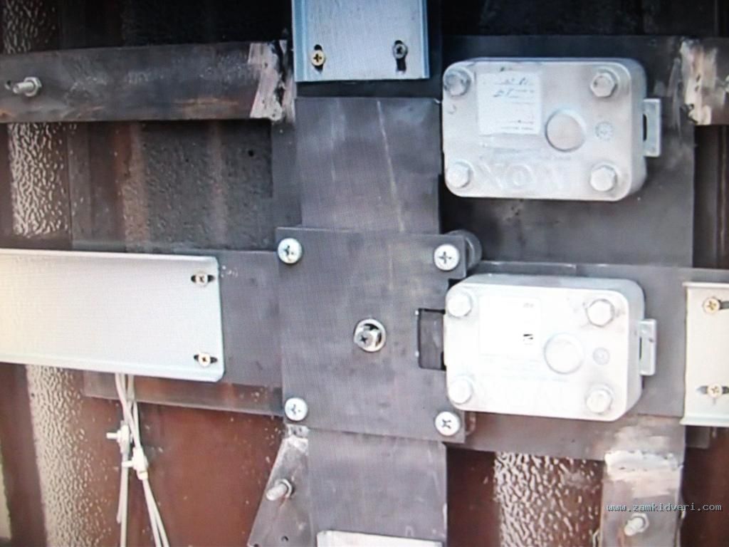

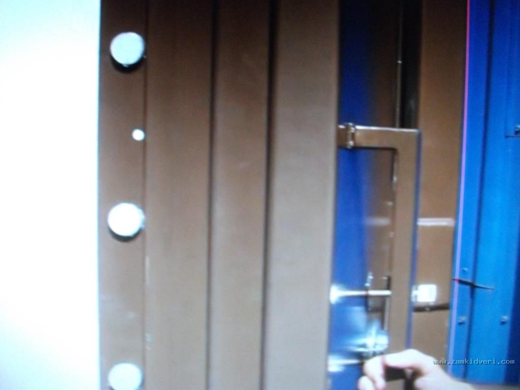

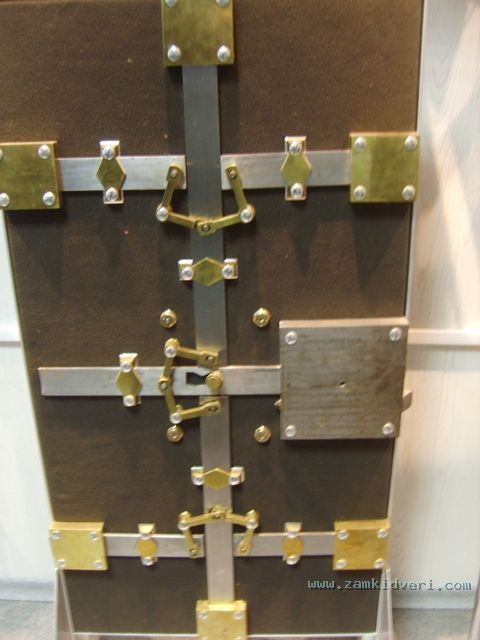

    на приведённых ниже фото можно увидеть основные принципы устройства запирающей системы дверей:
    это и системы с ригелем на всю высоту дверного полотна и с поворотным ригелем либо в вертикальной либо горизонтальной плоскости (данные механизмы отличаются повышенной стойкостью к забиванию запирающих элементов), что нашло отражение в механизме Неман
    список будет пополняться

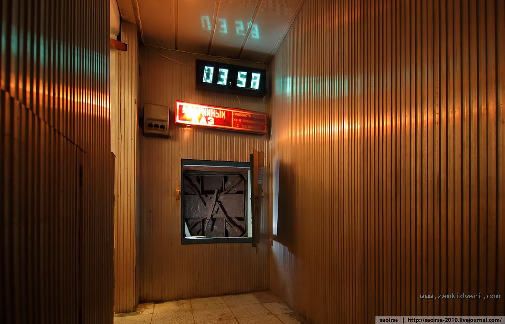

    Двери хранилищ, гермозатворы и шлюзы, бомбоубежища.
    Метро 2033 в настоящем

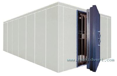

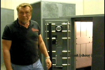

    так выглядит концепт отечественного хранилища модульного типа
    а вот сейфовая комната (крупный сейф, куда может проходить человек, а стенки - разборные)

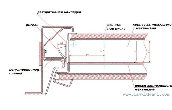

    FireShot capture #105 - 'Бронеконструкции_ двери бронированные, банковские сейфы – надежность и .jpg
    разновидности банковских дверей и их технические характеристики, распространённые в РФ

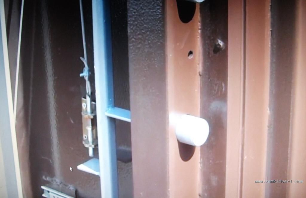

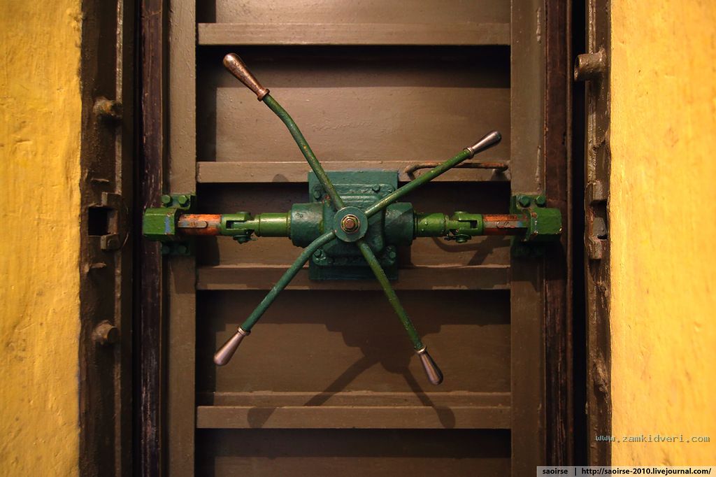

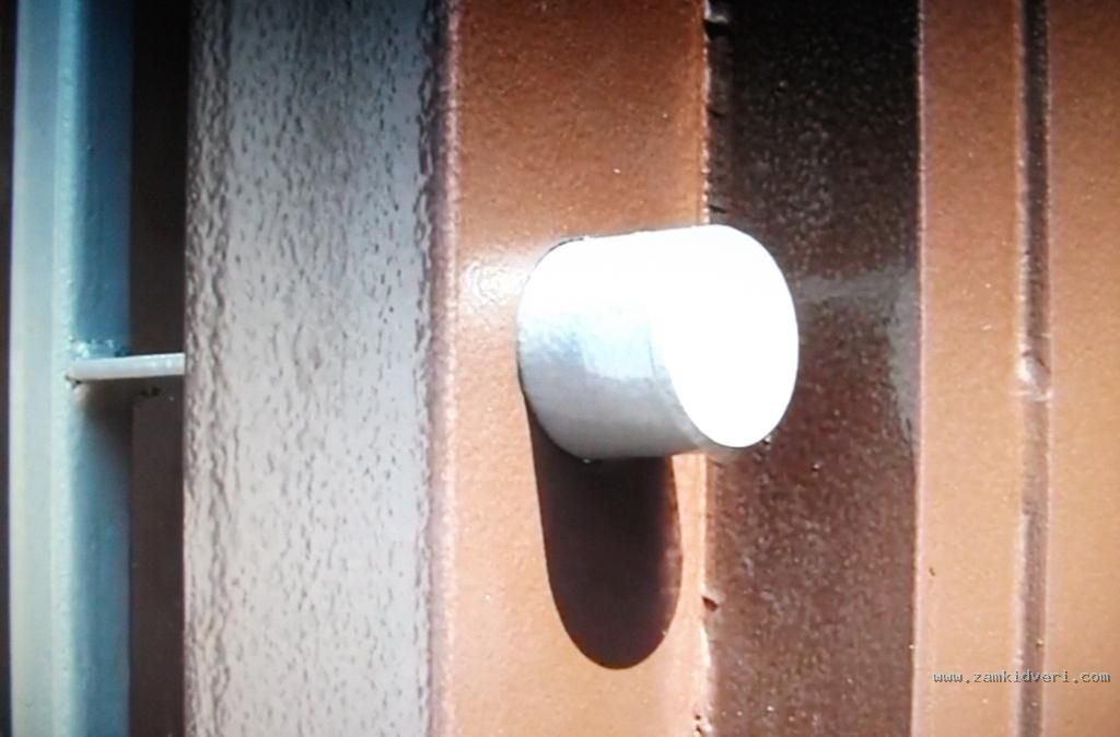

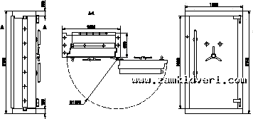

    Вот украинская дверь 3 класса массой всего 250 кг
    подробнее о двери http://seifik.com.ua/tovar.php?t=334&show=82&cp=0
    Идея ж была в том, что panic room должна находится в жилом помещении. Но вот, что плохо, если детишки решат подергать за штурвал, то произойдет защитная блокировка, а дверь будет не открыть. Штурвал - интересное решение, но всё портит защитная блокировка при воздействии на штурвал.
    А есть ли какие-то другие решения без защитной блокировки штурвала? Например, штурвал проворачивается руками вхолостую. При вставке ключа происходит сцепление и штурвал открывает дверь. Либо какие-нибудь другие схемы?
  14. #14
    Записей в дневнике
    430
    защиты от "дурака" нет, разве что при закрытой изнутри двери можно открыть набрав код снаружи...
    а вот блокиратор непонятно где размещён.. непредсказуемо... в любом месте...
    понятно, что применяя эндоскоп насверлив пяток отверстий можно и найти.. только при наличии толстого многослойного листа это отнимет время..

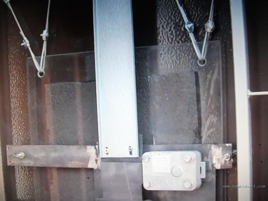

    устройство двери для банковских хранилищ от компании "Весть мир бронедверей" , Киев
    Парни пошли по пути стандартном для конструкторов европейской школы изготовителей дверей с повышенной взломостойкостью. система - два ключевых замка, блокирующих систему запирания и ручка -привод системы запирания. вес двери с коробкой - порядка 1500 кг
    составляющие фибробетона , в баночке с крышкой - патентованный модификатор раствора
    компоненты фибры
    уплотнение фибробетона в двери и ряды арматуры
    защита от высверливания и воздействия на блокираторы системы запирания в виде калёного стекла с предварительно напряжёнными засовами, срабатывает на редкость отлично увеличивая значительно время доступа в помещение
    толщина двери порядка 300 мм
    замки-блокираторы
    ригель и его привод
    предварительно напряжённые элементы системы блокировки ригелей защиты от взлома

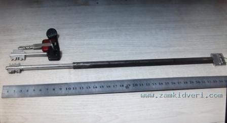

    ключи двери рассчитаны на значительную глубину полотна
    взлом возможен либо отмычка ми (более 60-90 минут до 2-4 часов) либо при помощи грамотного рассверливания и применения эндоскопов и т.д. только в данном случае необходима значительная мотивация специалиста для воздействия на данный продукт.

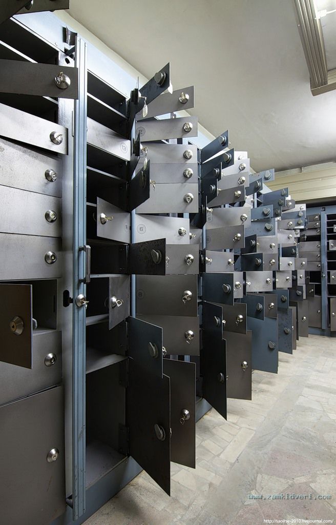

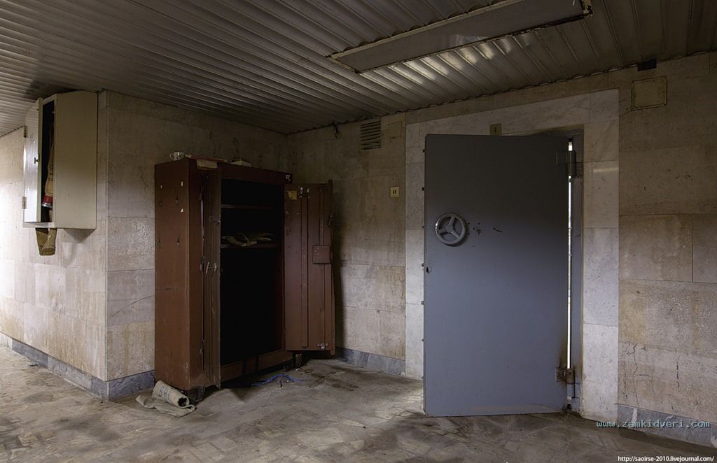

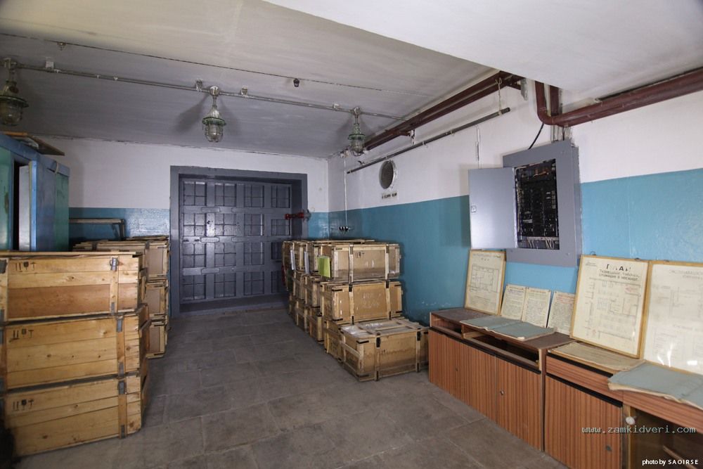

    банковское хранилище в помещении бомбоубежища, двери в депозитариях - взломостойкие, банковские
    http://saoirse-2010.livejournal.com0_17877e_3e9979_XXL.jpg0_171d71_a1347542_XXL.jpg0_1672d0_246ade28_XXL.jpg0_1672d8_b065e702_XXL.jpg0_178779_33c1e2bf_XXL.jpg0_171d69_f42b07eb_XXL.jpg0_17877c_6db5ae6a_XXL.jpg0_178778_1716bf88_XXL.jpg0_171d8a_c0f45052_XXL.jpg
