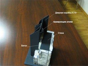

    Перед монтажом МДБ (Металлический Дверной Блок), плоскости дверной коробки, обращенные к стене, и стеновой проём, обрабатываются специальными составами. Это необходимо для повышения адгезии.
    Адге́зия (от лат. adhaesio — прилипание) в физике — сцепление поверхностей разнородных твёрдых и/или жидких тел.

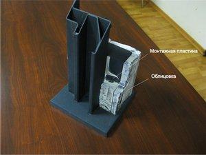

    К поверхности дверной коробки, обращенной к стеновому проему, привариваются армирующие уголки. Задача уголков - армировать слой бетона, облегчить заполнение монтажного зазора, не допустить стекание раствора бетона вдоль дверной коробки до начала процесса схватывания.
    Дверная коробка фиксируется в проеме традиционным способом (монтаж с помощью монтажных пластин - "уши" - и штырей).
    Бетон дополняет фиксацию коробки с помощью штырей, но не играет роль несущего элемента конструкции.
    Заполнение монтажного зазора производится ручным бетононасосом. Выравнивание производится шпателем.
    Период технологического застывания колеблется в пределах 24 часов. Соответственно, примерно через сутки можно производить черновую отделку откосов.
