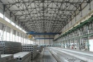

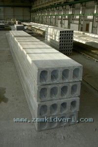

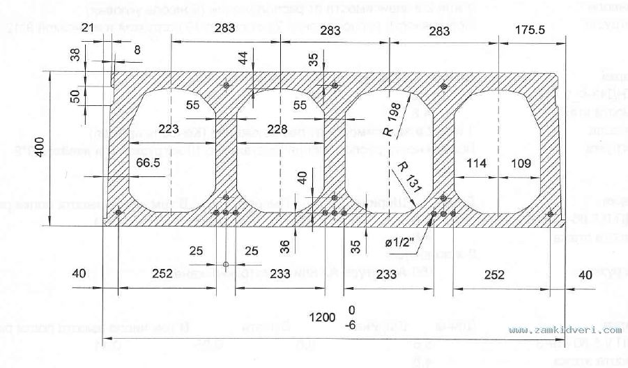

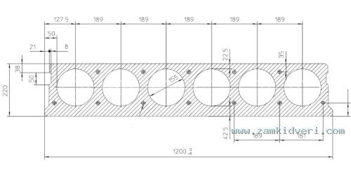

    И в этих межэтажных перекрытиях находятся продольные пустоты. Чертежи http://www.odsk.ru/produkciya/plity-perekrytij
    Куда не начнешь сверлить дрелью для анкера, все рано наткнешься на пустую полость.
    И такие пустоты во всех межэтажных перекрытиях многоквартирных домов.

    Вы, пардон читать умеете? В техописании серии П44 написано: перекрытия толщиной 140 и 180мм. Ваши картинки толщиной 220 и 400 - от плит для индивидуального и промышленного строительства. В панельных домах единственные пустоты это кабельные каналы от люстры к розеткам.

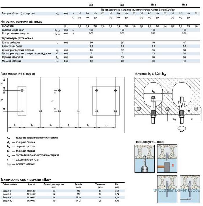

    Васю ничего не смущает, так как они ничего крепить не собирается. Как решать проблему с многопустотными плитами перекрытия он мог бы поинтересоваться к модератору дверизамки - у того вроде строительное образование. А заглянув в каталог уже неоднократно упомянутых производителей крепёжного оборудования не составило бы труда найти анкера для сквозного монтажа.

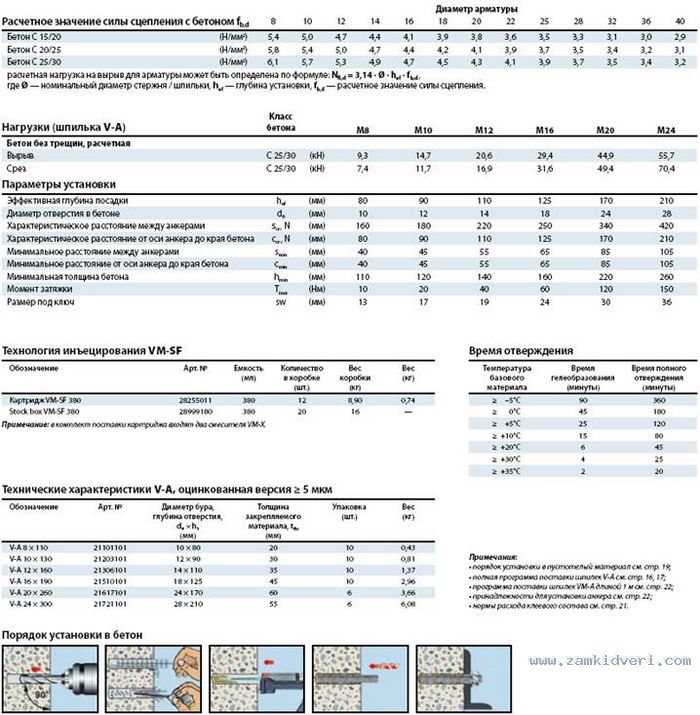

  14. #14
    Для сомневающихся
  15. #15
    Эксперт
    25.11.2012
    1,151
    Ну вот, теперь другое дело! Сразу видно, провели большую исследовательскую работу. Для полноты картины можно было бы привести дополнительные данные, как то усилие на срез и выдирание. Сразу бы стало видно, что анкерам калибром меньше 16мм можно только вентиляционные короба доверять.
    Компании, профессионально занимающиеся креплением, выпускают настолько много всякого, что при соблюдении соответствующей технологии можно чёрта лысого к избушке на курьих ножках закрепить так, что Илья-Муромец с Соловьём-Разбойником на пару не вырвут.
