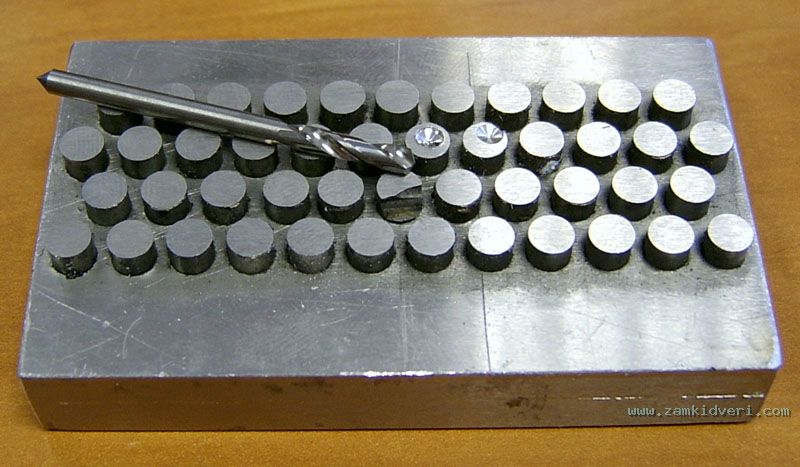

    Кстати, а что на фото? Вроде сверлиться...
    1,197
    Это я фотку для примера из нашей тестовой лаборатории показал. Это разнородный металл, т.н. "стержневая защита". Сверло ломается, когда попадает на термоупроченный стержень. Если пластина однородна, то она сверлится, даже броневая сталь.
    Например, бронепластину на замках можно просверлить, но вопрос чем и как долго. Есть сверла, которые начинают "работать" только на очень высоких оборотах (например ARTU), таким сверлом и аккумуляторной дрелью ни за что не просверлить броню. А дрелью от сети, да на высоких оборотах, пожалуйста. На это и расчет производителя.
