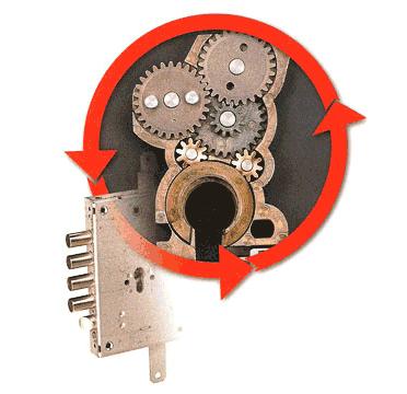

    Вроде все очень хорошо, но вот не понятен один момент.
    Какой смысл ставить замок Чиза под цилиндр , но без защелки? И защелку отдельно?
    Я бы лучше поставил замок Cisa Revolution (57.535), там и защелка и шестереночный механизм, обеспечивающий вечную мягкую работу замка, да и броней исполнительный механизм тогда не надо закрывать, в обход цилиндра замок не открыть.

    С одной стороны можно предложить Моттуру 85 с цилиндр овым механизмом МТ5, адекватную броненакладку, бронезащиту на исполнительный механизм.. так + электронную задвижку, выйдет около 30 тыс. и больше, защита от силового взлома будет немного.. ключик будет небольшой
    можно взять Керберос 309 , - защита от силового взлома..+ манипуляции, в итоге ключ немного больше, ценник выйдет меньше 10 тыс..
    есть вариант Поливектор Премьер..замок новый, есть новая защита от манипуляции.. однако со своими определёнными узкими местами, ключ большой.. защитит больше малая распространённость , по цене меньше 10 тыс..
