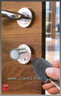

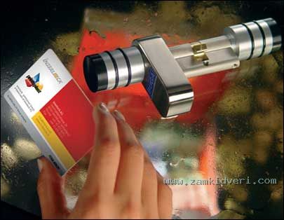

    хорошо, есть решения
    при всём моём известном отношении изделиям от Аблой и прочим ориентированным особым образом фирмам, с подключениям к сети и отсылкой уведомлений определённых событий. Есть и более бюджетные решения, представляющие камеру с модулем GSM для дистанционного наблюдения , стоят копейки относительные
