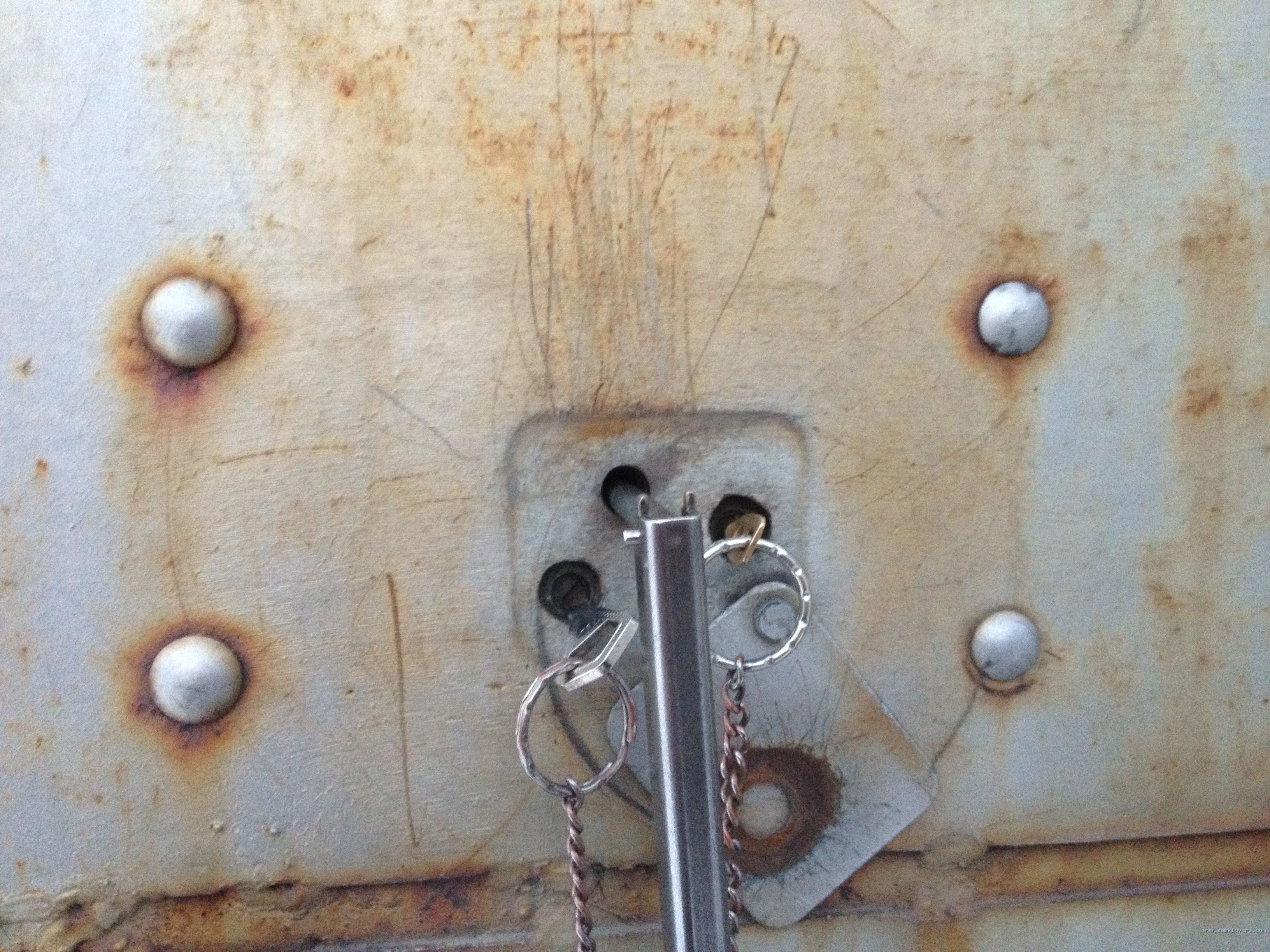

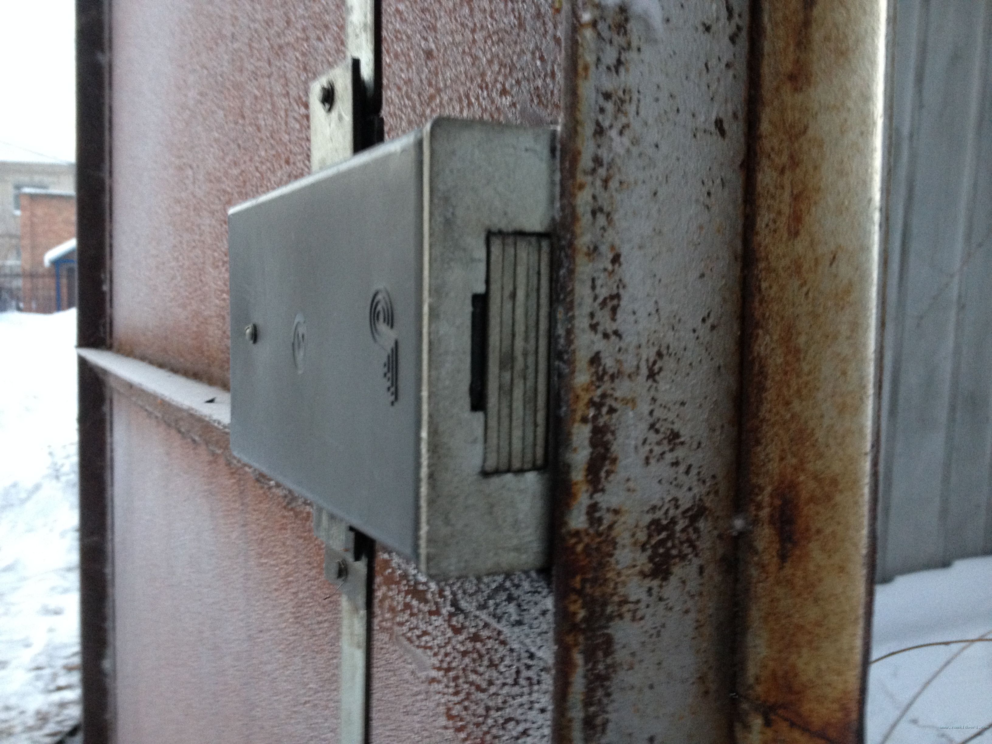

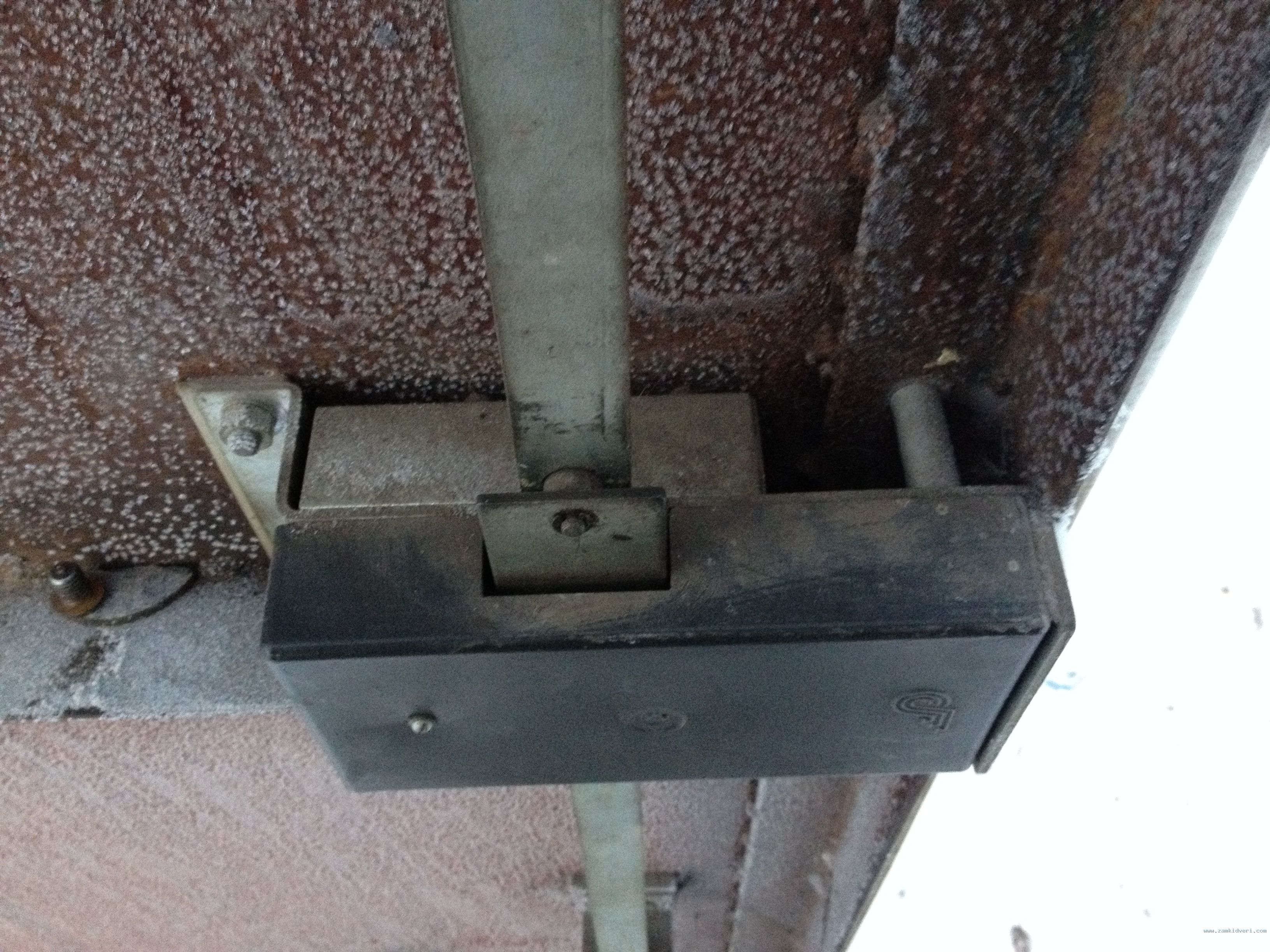

    Доброго времени суток чатлане.Помогите распознать монстра пожалуйста,за ранее благодарен.090.JPG093.JPG092.JPG091.JPG089.JPG

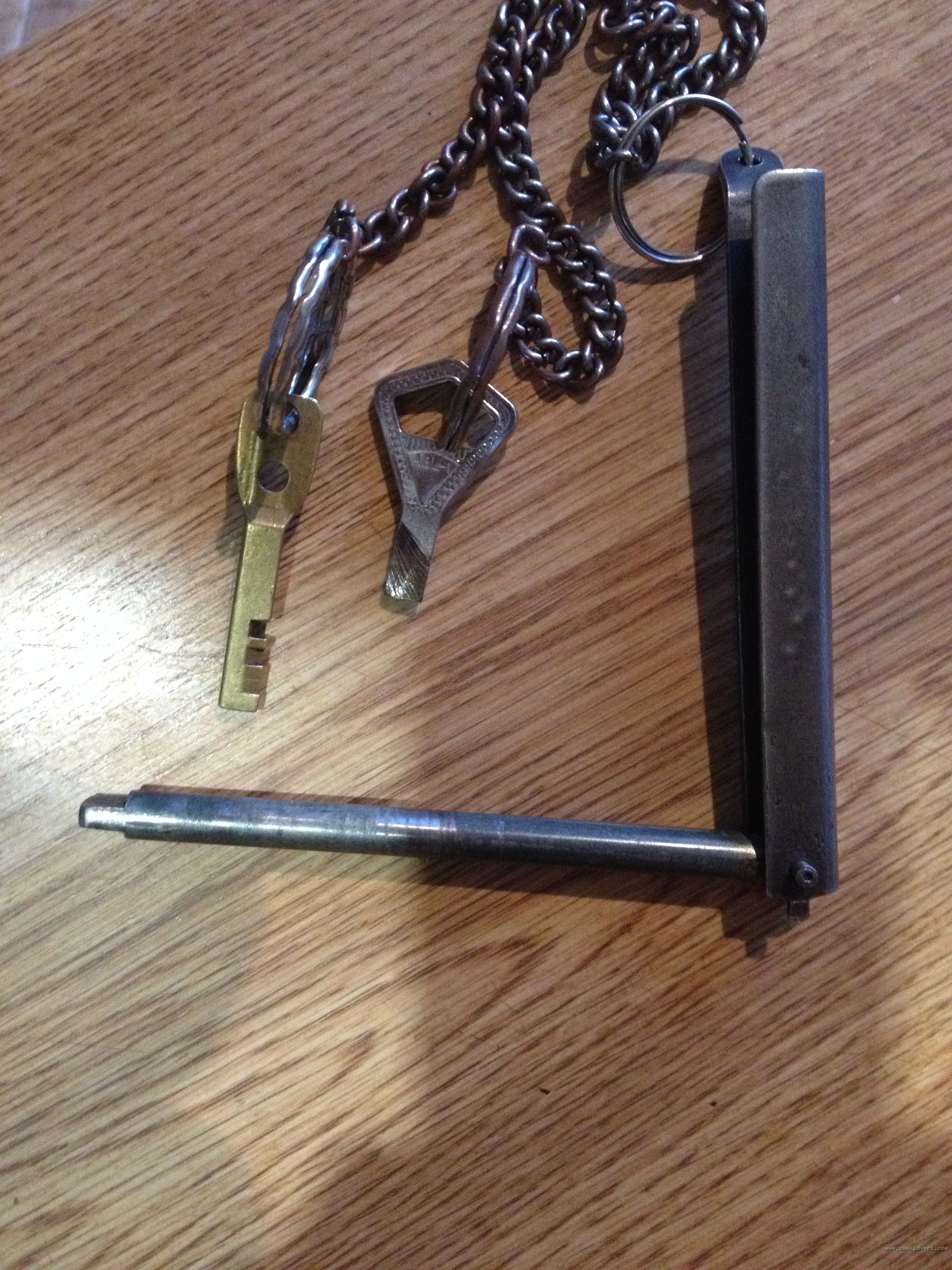

    замок начального уровня безопасности скорее всего с коромыслом, допускаю, что реечный. фото ключа отдельно масштабное можно?
    Евгений Качалин

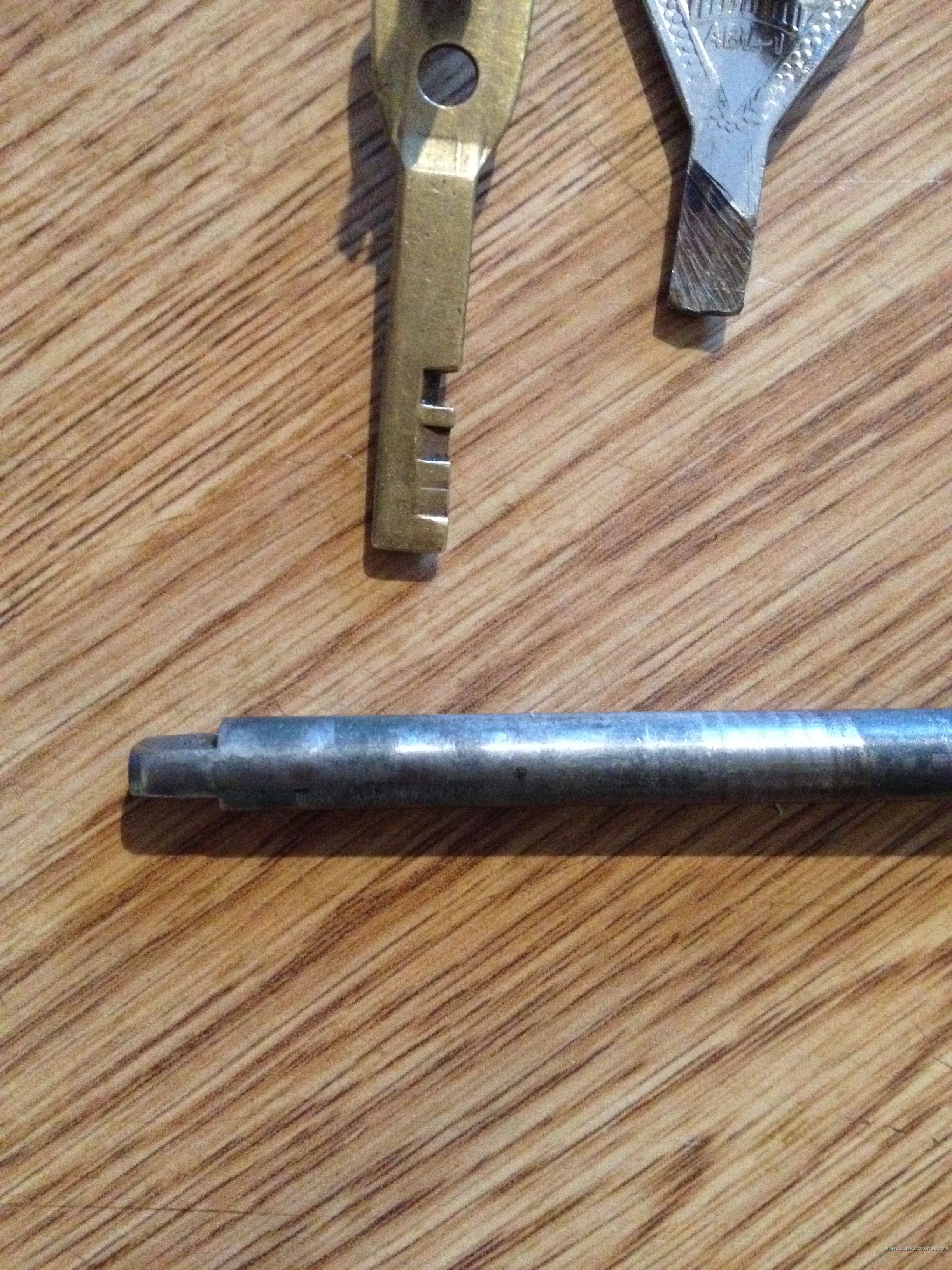

    Я хотел бы узнать производителя данного замка или может кто подскажет где приобрести аналогичный.У меня сломался один из ключей и застрял в личинке да и механизм разболтался,хочу заменить на такой же без переделок.С уважением 095.JPG094.JPG

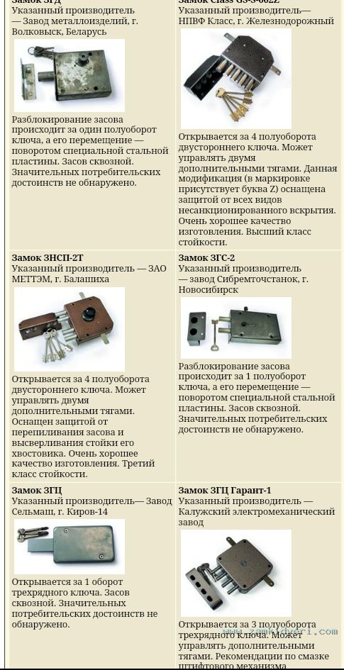

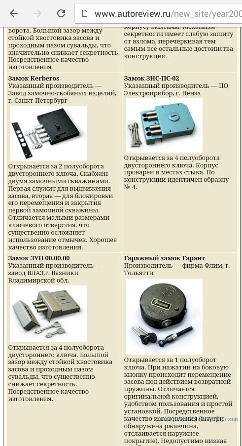

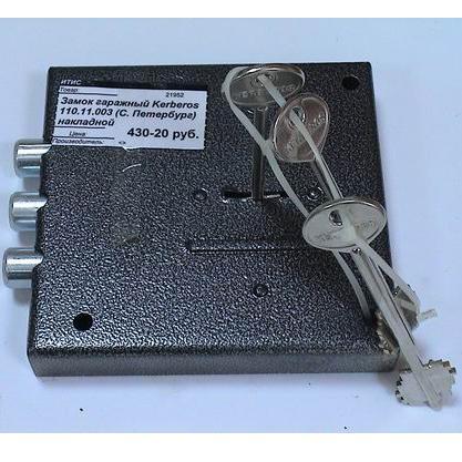

    ясно, замок ''нестандартный'' по механизмам секретности, можно заменить любой гаражный со штатными механизмами секретности

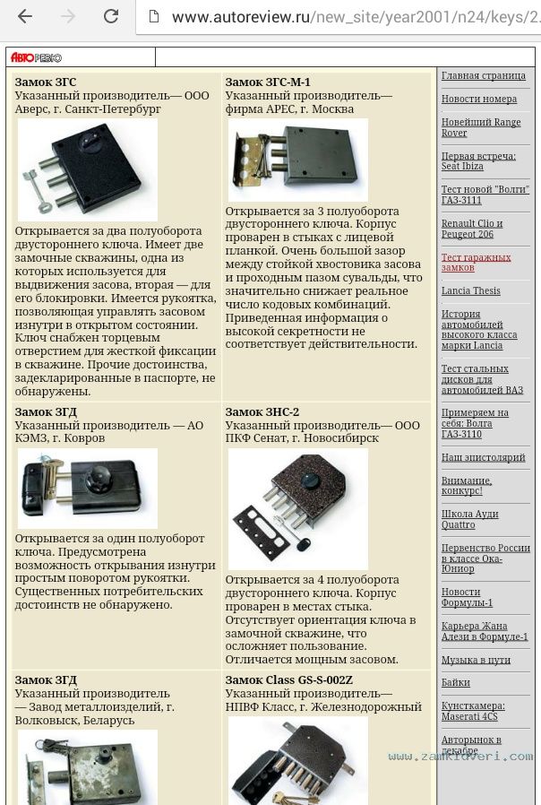

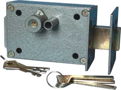

    можно на выбор заменить указанный замок на некоторые из перечисленных:

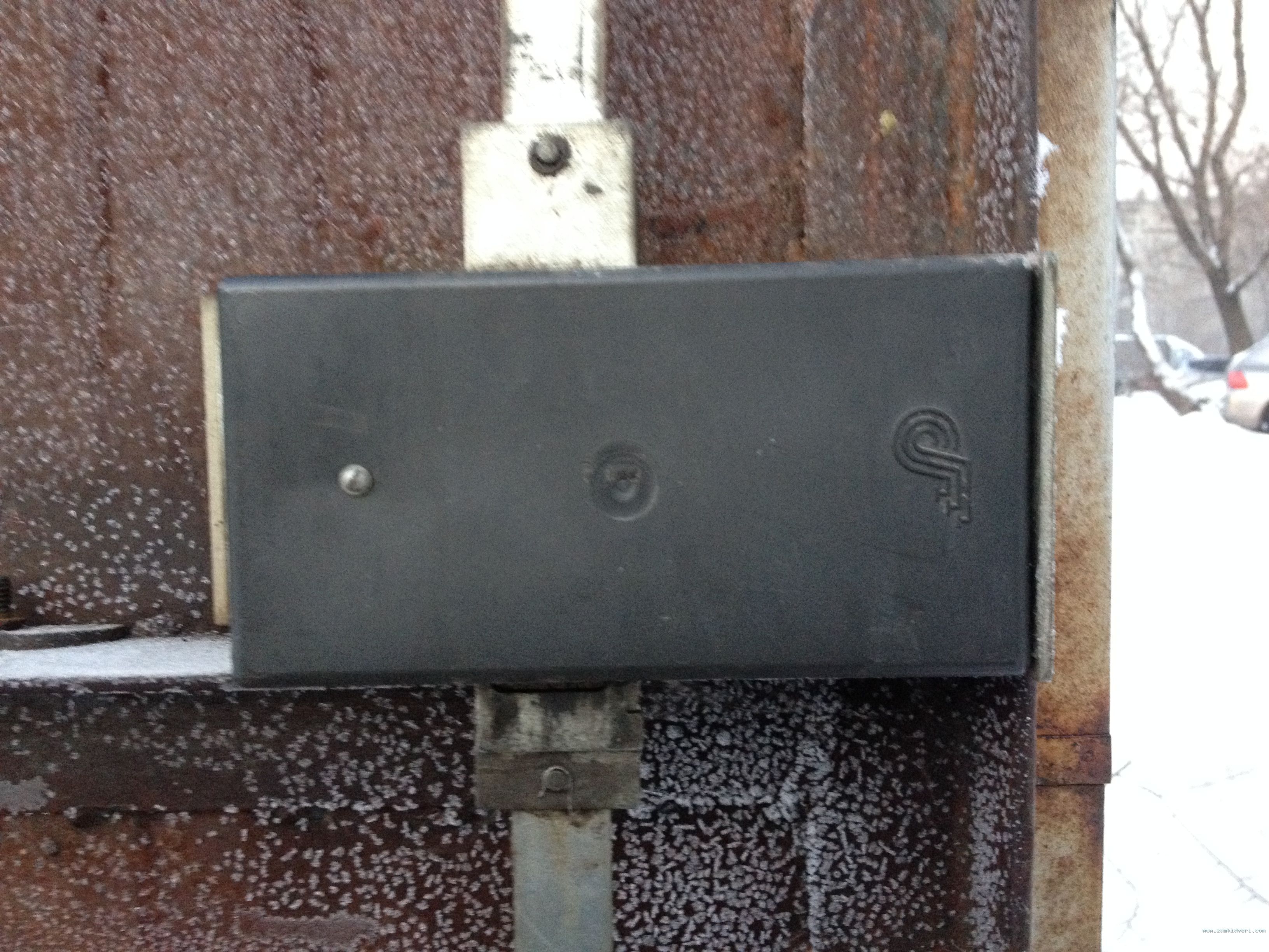

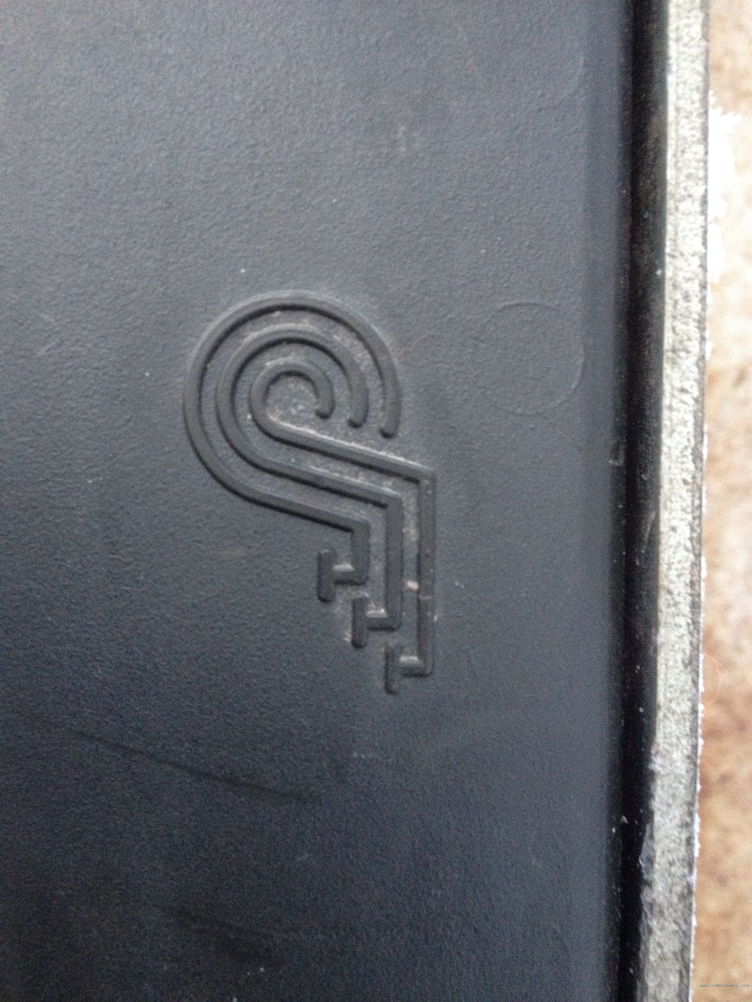

    ныне это ПроСам
    Евгений Качалин
    Спасибо!!!!!!!!!
