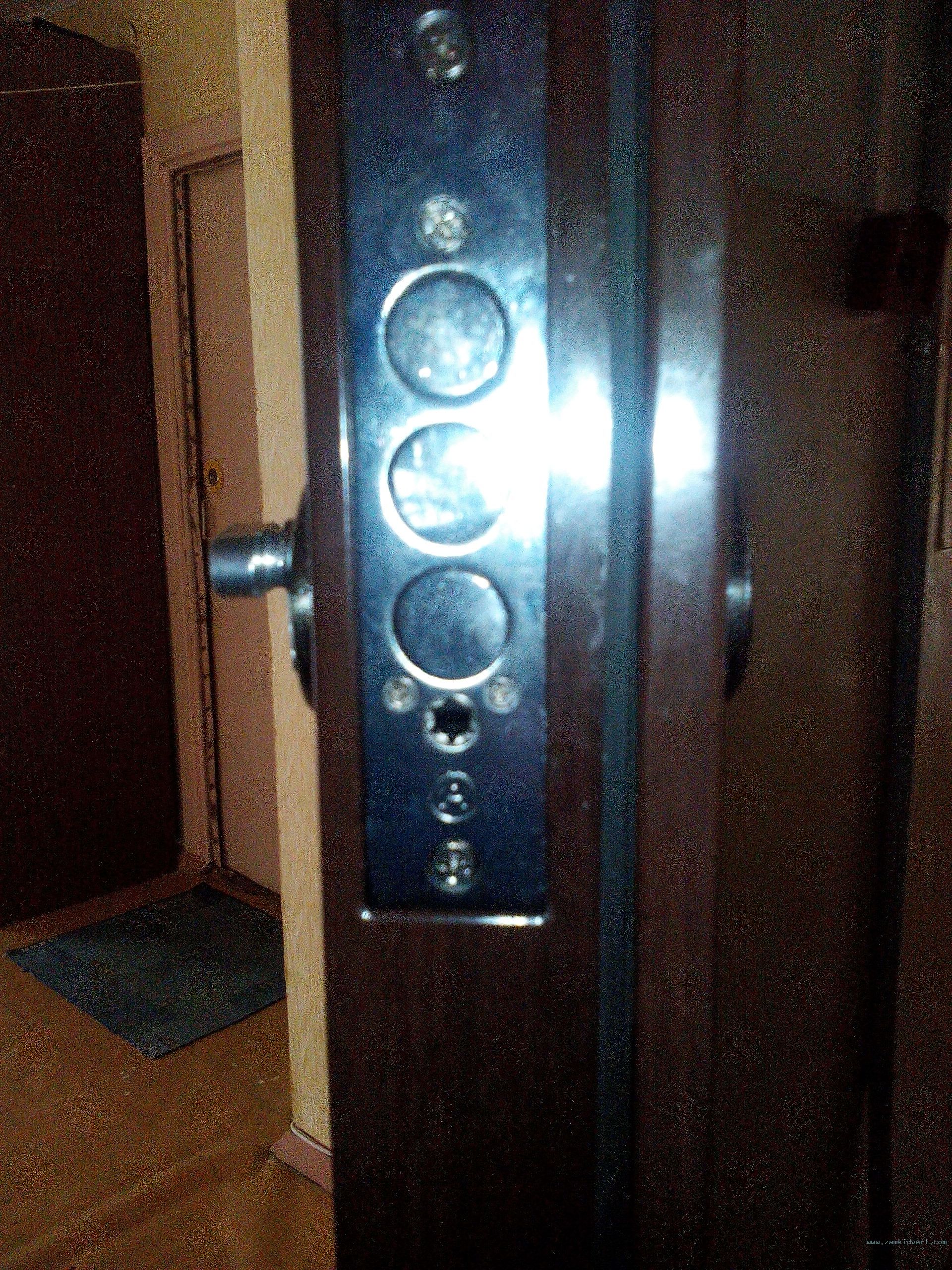

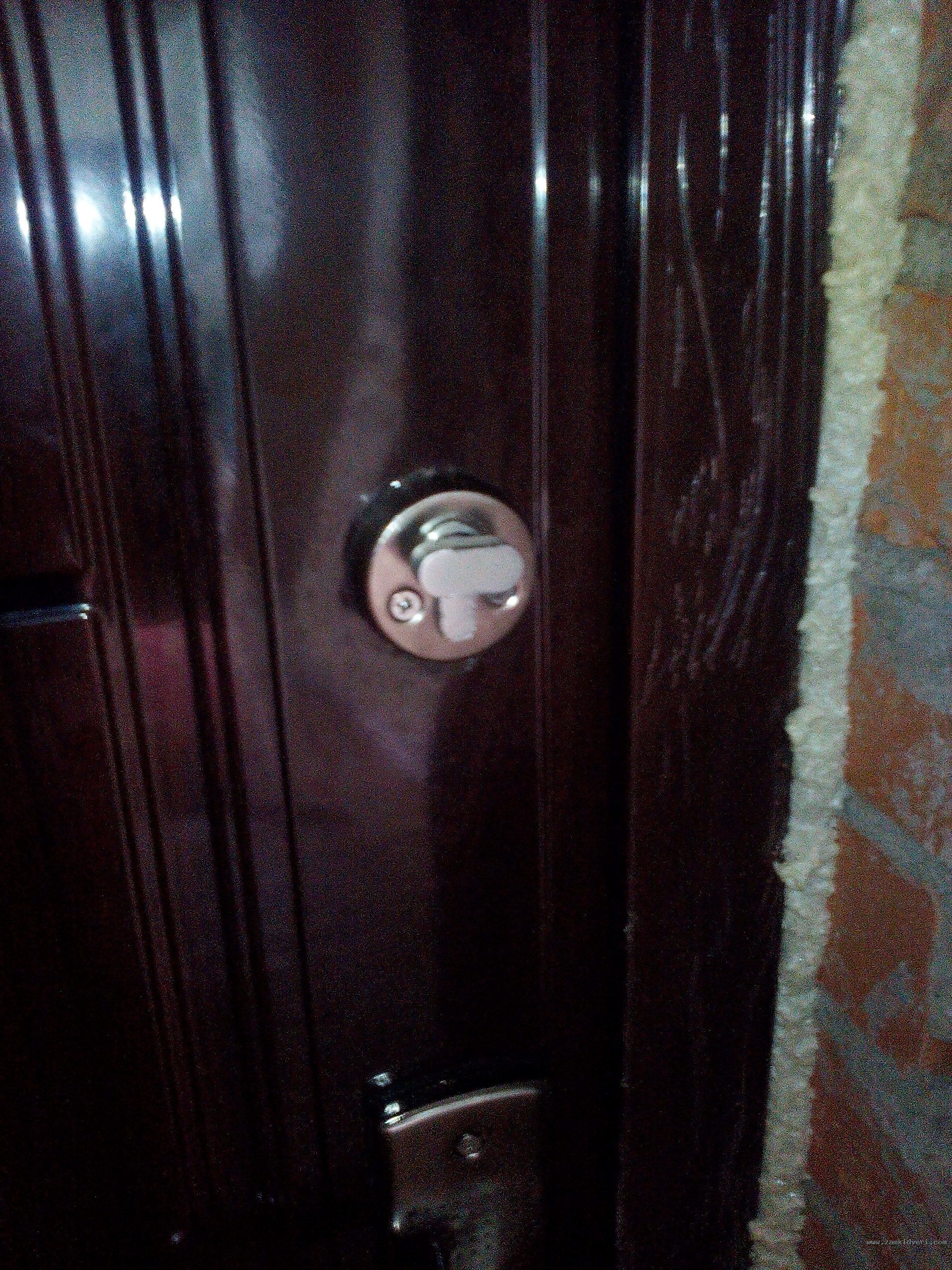

    На двери todoors стоит верхний замок apecs ключ-поворотник . Не вставляется ключ в цилиндр , мешает первый штифт видимо. Есть подозрения , что кто-то нагадил супер-клеем, хотя следов не видно. Хотел заменить цилиндр , но никак не получается достать неисправный. Фиксирующий его болт выкрутил, вращая медленно поворотник ,пытался вынуть его в сторону поворотника- неудачно.
    Может кто-нибудь помочь советом, как все же мне его достать?

    Значит с торца не тот винт выкрутили, он должен быть длинный 50-70мм
    Винт тот выкрутил, все верно, он единственный такой длины. Я их все выкручивал , проверял)) На фото, кстати видно. Вот поэтому и обратился сюда, не так все просто оказывается.
